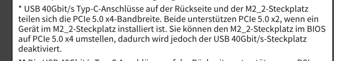

Das MSI X870E Edge TI sollte zu deinen Anforderungen passen… zumindest ist im Handbuch bei den Steckplätzen PCI-E1, M2-1 und M2-2 nichts von Lanesharing erwähnt. Dafür sind dann bei diesem Board die weiten PCI-E Steckplätze, recht schwach angebunden… aber auf die legst du ja keinen Wert…
Zu beachten wäre dann lediglich die Teilung von M2-2 mit dem 40er USB-C auf der Rückseite… lässt sich aber bei Bedarf deaktivieren
