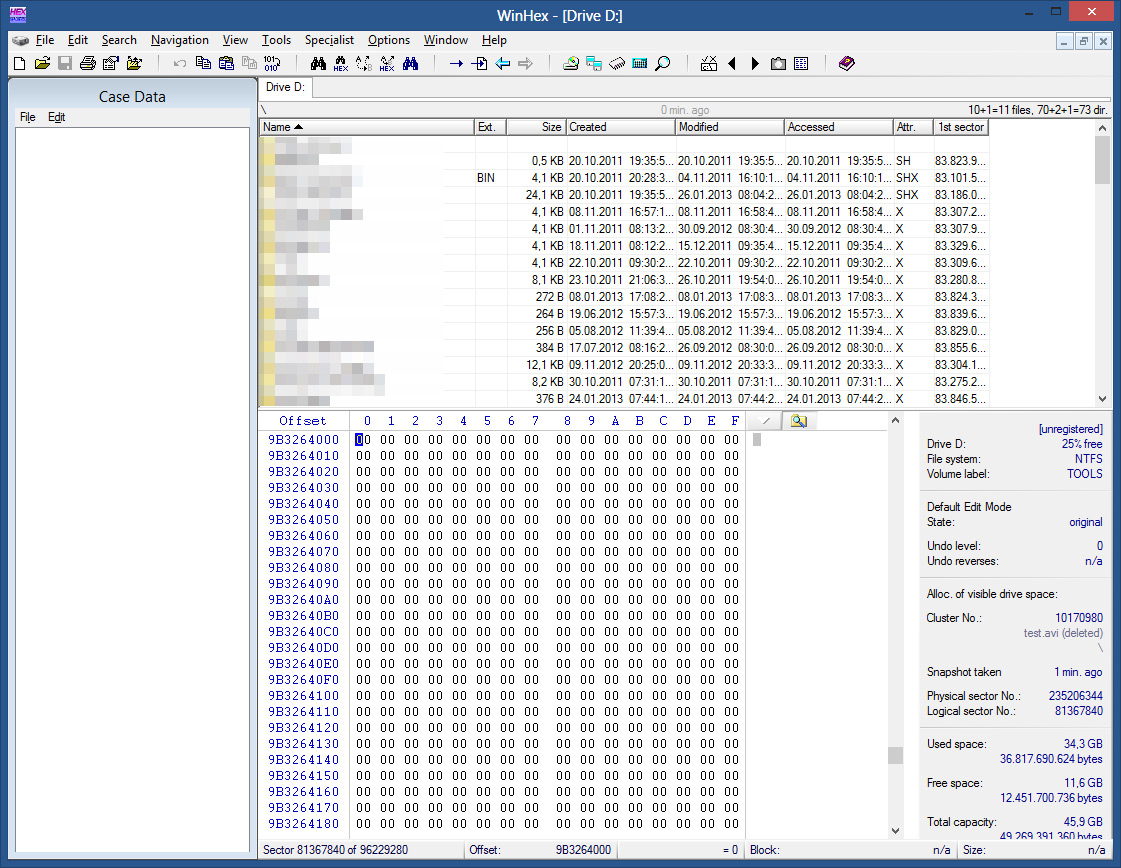

Habe es mit einer ~15MB test.avi Datei durchgeführt. der zweite Dump wurde direkt anschliessend ans Löschen genommen.

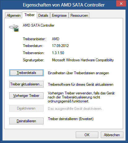

Um den verwendeten Treiber anzuzeigen, würde ich Drive Controller Info aus hardwareluxx nehmen. Dann kann man sicher sein, dass der auch so für die SSD verwendet wird.
