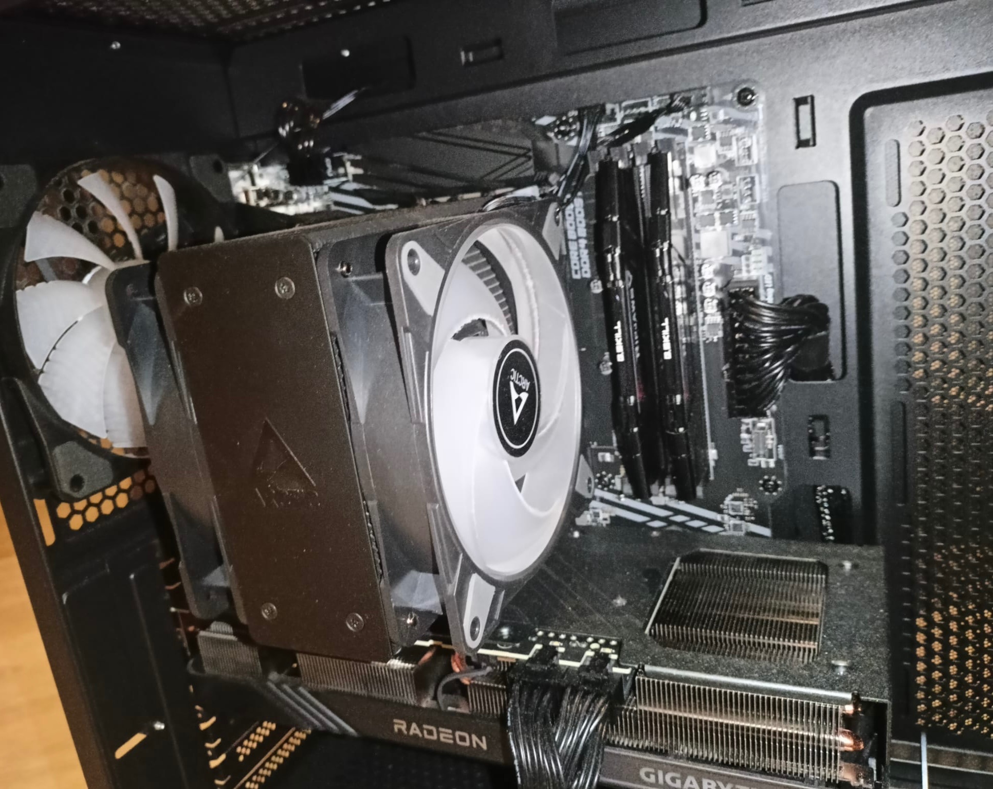

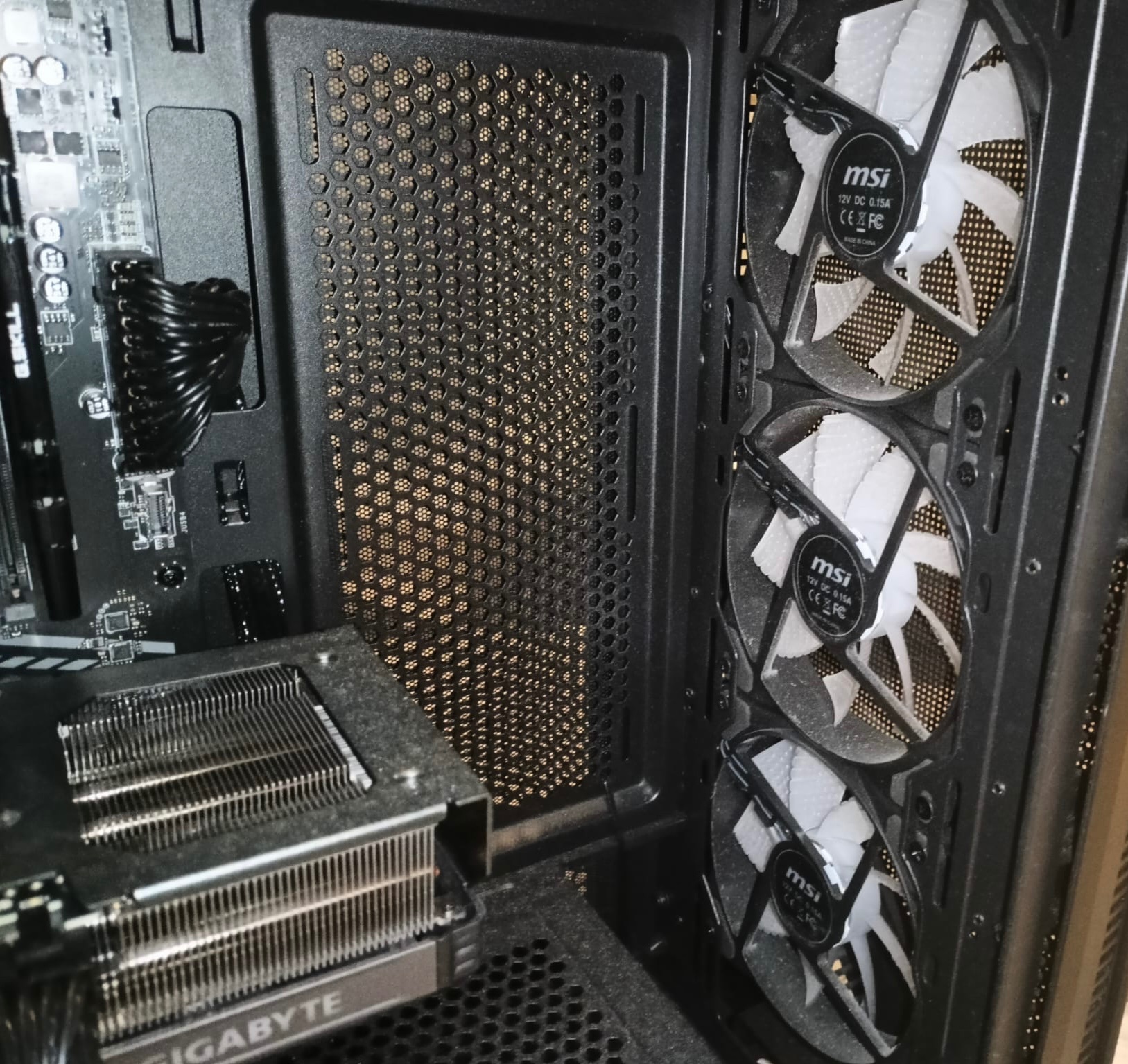

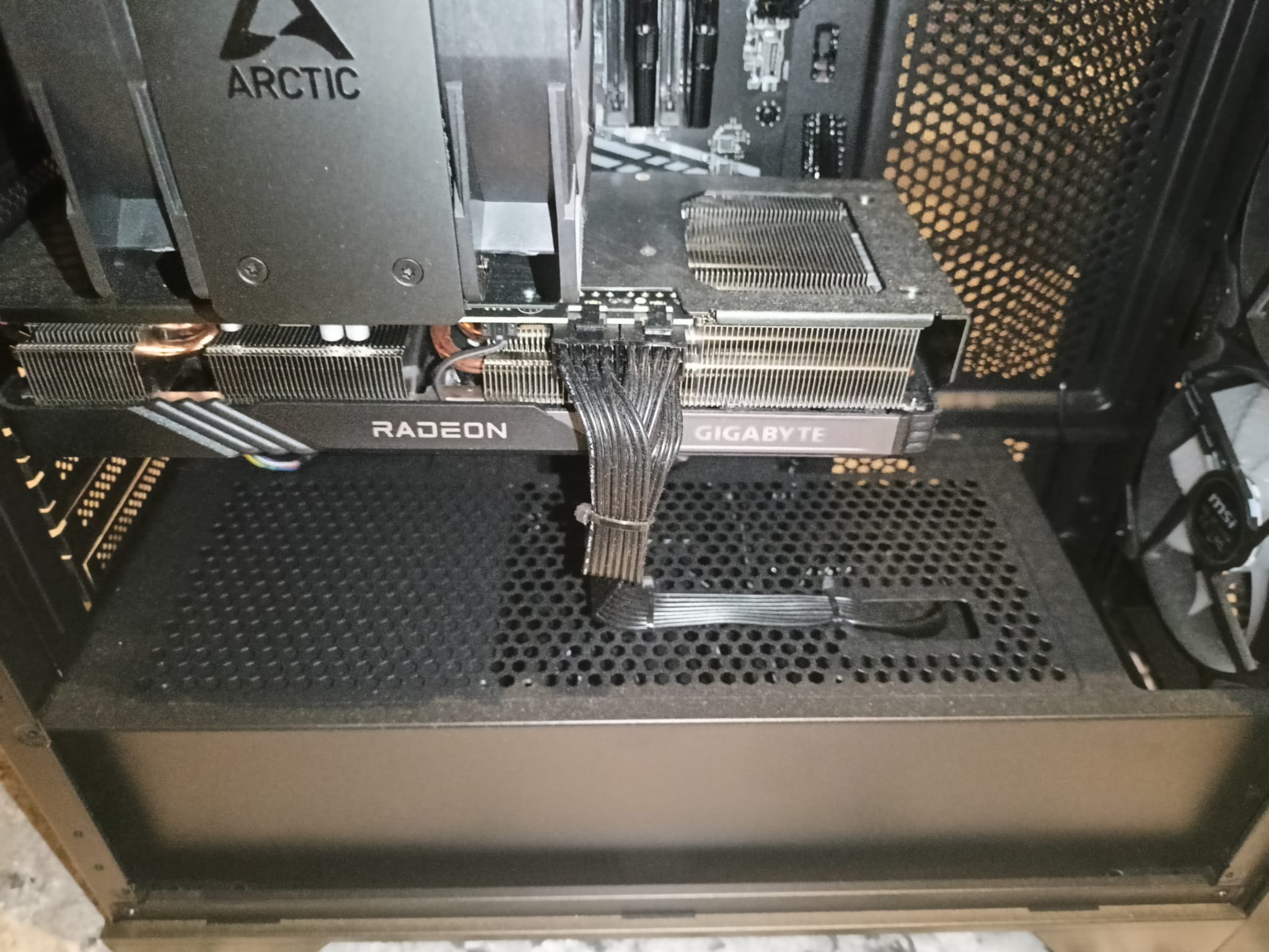

Nein, dafür habe ich leider zu wenig Erfahrung, um das selber zu bauen. Bin mir jetzt nicht sicher, ob ich die Seite hier nennen darf, aber der wurde so als Fertig PC bestellt.
Mit Einstellungen kommst du da nicht weiter. Das Verhalten ist nicht normal, besonders nicht mit dem Kühler auf der Gigabyte Karte. Im "leisen Betrieb" hat sie keine 80 Grad Hotspot, wenn das diese Karte ist.
Also auf den Bildern erkenne ich nichts auffälliges. Das Custom-Design dürfte niemals diese Drehzahl erreichen. Ich würde es auch über die Garantie machen.
