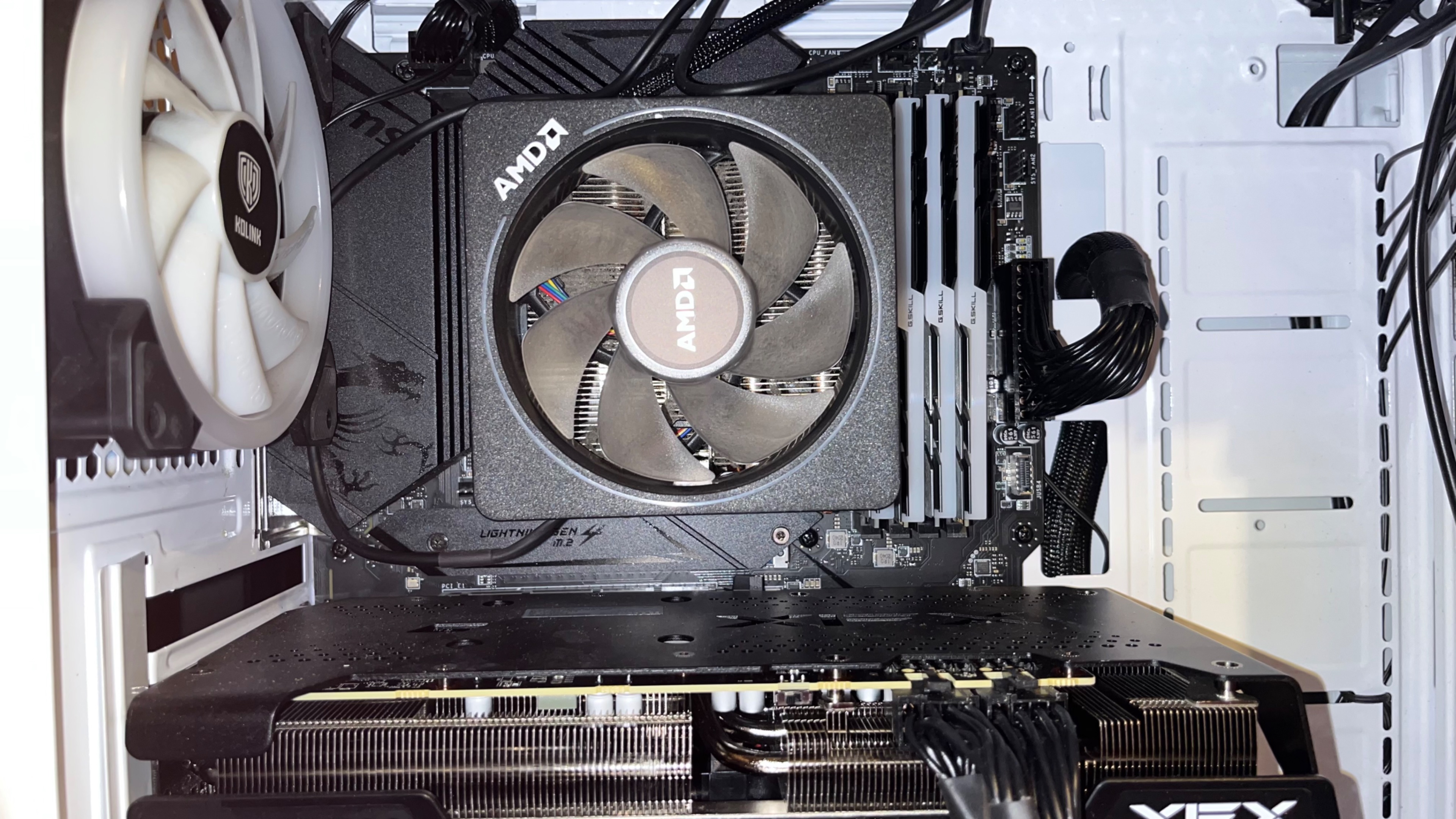

Willkommen und Hallo @Christoph1.
Das ist ein sehr spannendes System das du da hast. Magst du etwas mehr Details zum Netzteil verraten? Kann man an der Seite ablesen, wäre wichtig.
https://www.computerbase.de/suche/?q=cpu&bereich=downloads

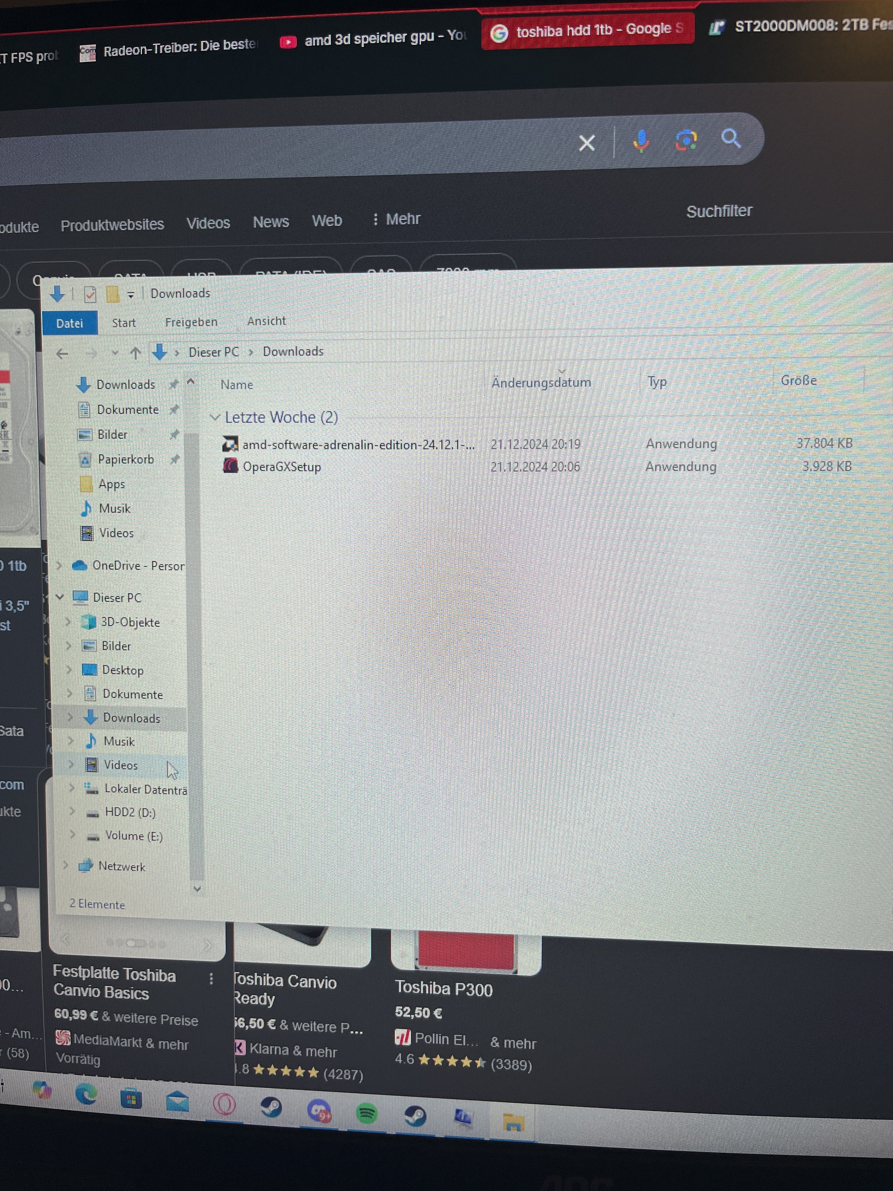

Es wäre auch sehr hilfreich wenn du einige Screenshots der ersten drei Programme aus dem DownloadArchiv hochladen kannst, damit wir die Fehler besser eingrenzen können.

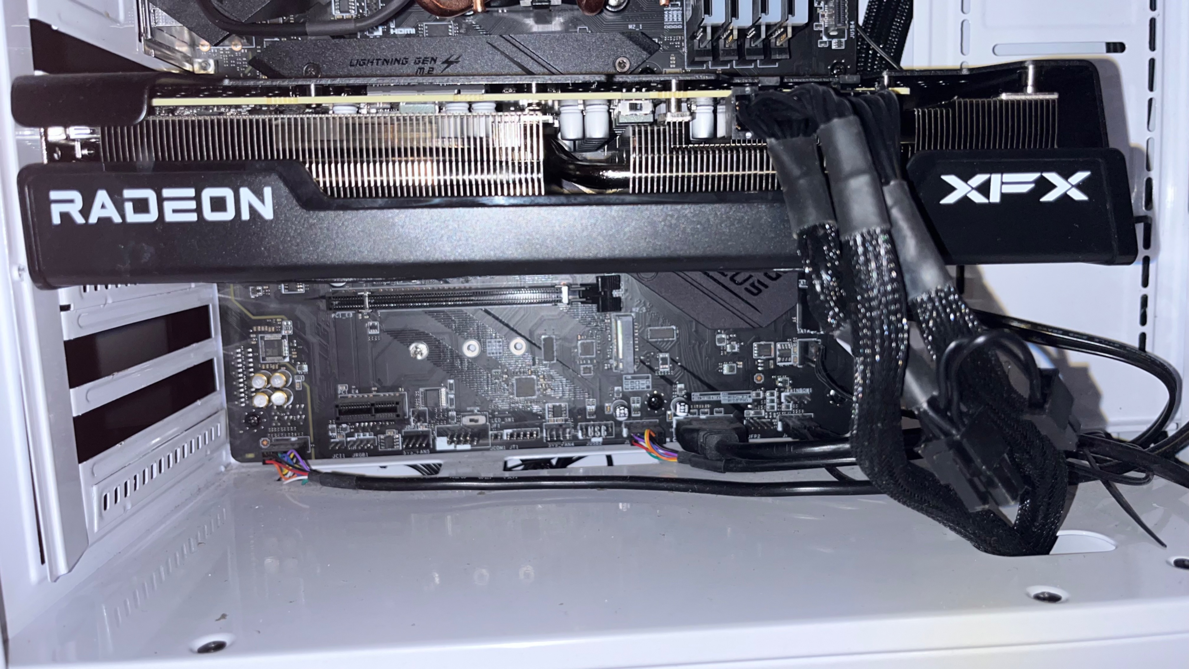

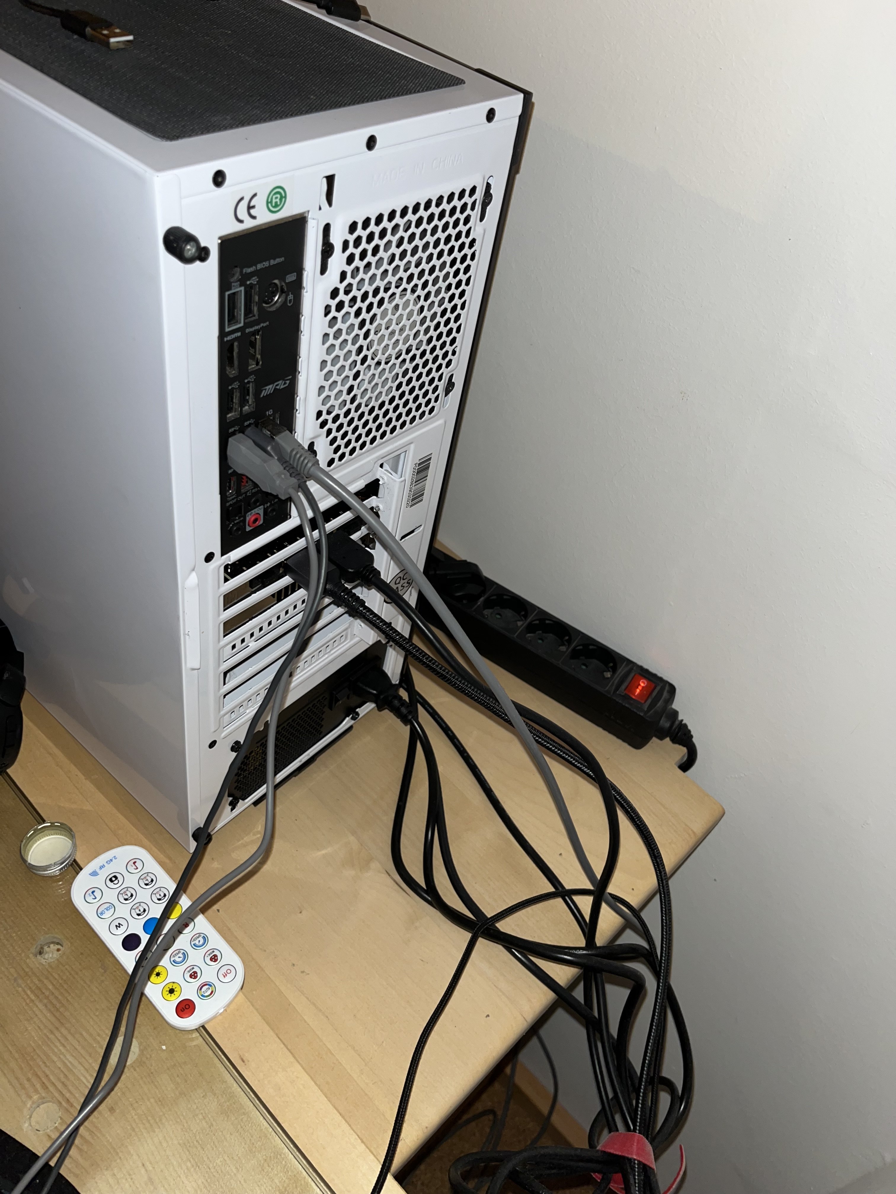

Und am besten mal ein Bild vom Inneren des PCs aus 2-3 Blickwinkeln.

Sry hat ein wenig gedauert. Wenn noch was fehlt oder nicht passt bescheiden sagen. Außerdem habe ich nach dem ich das Problem mit Bo6 hatte den PC nochmals neu aufgesetzt, weshalb Treiberfehler oder andere Software bezogene Probleme für mich eher unwahrscheinlich erscheinen.
Danke bereits für die schnellen Rückmeldungen
