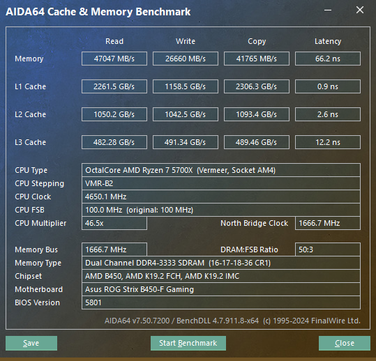

Ich habe diese Woche von dem 2700x auf den 5700x geupgraded inc bios Update habe die Speicher auf dem docp (xmp) profil mit 3200mhz gelassen und die Leistung liegt in aida64 Benchmark Lesen bei 46gb/s der 2700x dagegen bei 47gb/s,bei der schreibgeschwindigkeit sieht es noch drastischer aus dort waren es mit dem 2700x 44,5gb/s der 5700x dagegen nur 26,6gb7s was ist denn da los?Ich habe auch schon mit anderen speichertimings gearbeitet was auch zu keiner Lösung führte,ich hoffe hier hilfe zu finden,danke im voraus.
ram timings,cpu takt xmp ohne xmp,im Anhang ein screen mit 3333mhz

Könnte das nicht auch normal sein, weil der 2700x noch einen monolitischen DIE während der 5700x den I/O Die vor dem Kerne Die hat? Ist nur geraten.
Reaktionen: LukS und Baal Netbeck
Das Problem ist doch schon an dem Bild ersichtlich.
Kleiner Hinweis : Memory Bus
Da hab ich mich wohl Getäuscht vor ewigkeiten wurde der Memory Bus 1:1 in Aida angezeigt anscheinend ist das nicht mehr so.
Wenn man danach googelt findet man Bilder mit ähnlichen Ergebnissen scheint normal zu sein
Laut der Angabe hast du mit der alten CPU die max Bandbreite ausgenutzt und bei der neuen CPU fehlen die paar letzten GB.
Eventuell würde wie @conglom-o erstmal das neuste BIOS aufspielen und schauen wie er läuft. Wenn es immernoch so ist, ins BIOS gehen und dir dort die Timings anschauen, eventuell ist irgendein Wert "festgelegt" worden anstatt auf "Auto" zu stehen.

Wo ist jetzt das Problem?
Ist dein neuer CPU in Benchmark langsamer als dein alter CPU?
Hinweis:
Der Zen 2 und Zen 3 hat 32 Bit read und 16 Bit write path zum Memory (Single CCD).
Daher hat Zen 2 und Zen 3 weniger Write Durchsatz zum Speicher.
Ausgenommen die ZEN 2 & 3 CPUs mit zwei CCD, da diese zusammen wieder auf 32 Bit Write path zum Speicher kommen.
Zen+ hatte jeweils 32 Bit
Reaktionen: Baal Netbeck, qiller, Fragger911 und 3 andere
Ganz normal bei Ryzen 5000. Erst die CPUs mit zwei CCDs bieten die volle Schreibgeschwindigkeit, dein Prozessor hat nur eine CCD. Und das ist vollkommen ok so und auch so von AMD gedacht.
Das habe ich auch schon gehört/gelesen ,aber dann müsste das ja beim 5900x auch so sein, oder sehe ich das falsch?
Ok dann scheint das wohl normal zu sein,habe gerade nochmal ein bisschen nachgedreht
Hinweis:
danke für die Erklärung.Der 5900x hatt dann 2ccds richtig?
ich habe mit der Alten cpu2700x bereits 32000mhz gefahren, mit einer speichergeschwindigkeit von 51,2gb aktuell sind es 52,2gb mit dem 5700x.
yo. es is ja auch der speicher der limitiert, nicht die cpu...
Bei 2700X war lesen und schreiben etwa gleich schnell:
Ab Zen 2 ware es dann halb so schnell im wirte und nur bei zwei Chiplets hatte man die volle Geschwindigkeit. Liegt irgendwie an der anbindung des RAM am Infinity Fabric. So genau hab ich das nicht mehr im Kopf.
