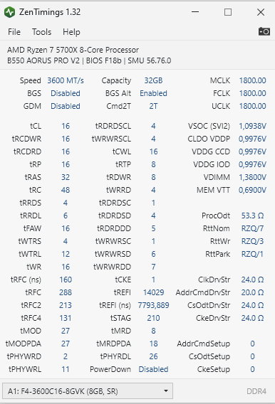

@Tanzmusikus
ich habe den Speicher auch bei 1,38 Volt, was mir aufgefallen war dass bei dir die VDDP bei nur 0,9 Volt ist. (Standart)
Beim Testen vom "Curvedoptimizer" habe ich bei dem "Standard Wert" echte Probleme bekommen.
Erst als ich diesen Wert ehöht habe im Bios, auf 1000 hatte ich Ruhe. Selbst mein PC hatte diesen Wert vor dem letzten Bios (glaube BIOS-F16c) immer "automatisch" auf 1000 gesetzt!? , ich habe das auch in einem anderen Forum gelesen, also scheint da was dran zu sein. Falls Prime nicht stabil ist erhöhe die VDDO auf 1000.
Hier ist das Forum dazu:
https://www.reddit.com/r/overclocki...d_to_1000mv_on_gigabyte_b550_aorus_pro/?tl=de
Teste bitte mal Large FFTS in Prime 95 für 1 Stunde, ob das bei dir stabil ist. ?
links mein rechts dein!
casimir101 schrieb:
... oder "Standard"? 😉
Danke für die Info. Mit Prime habe ich bisher nicht getestet. Ist doch eine Wärmeschleuder, oder? 😉
Hab auch keine Probleme bemerkt.
Du meinst doch CLDO_VDDP (und nicht VDDO)?
CPU_VDDP steht bei mir auf 880mV ... und CLDO_VDDP auf 900mV.
Bedenke, dass Du ein 500er AM4-Board nutzt. Wie ich bisher beobachten konnte, "mögen" die 500er etwas mehr Spannung. Bei meinem Board brachte es bisher wenig Nutzen, nur erhöhte Wärmeabgabe.
Zusätzlich ist die ProcODT bei Dir viel höher als bei mir.
Deshalb benötigt mein System ggf. weniger Spannung (z.B. VDDG_IOD).
Zusätzlich gibt es ggf. noch Unterschiede in der Memory-Topologie. Mein X470 Taichi besitzt "T-Topology".
Dein Board vermutlich "Daisy Chain" Topology. T-Topology ist für 4 Module bestens geeignet.
casimir101 schrieb:
Teste bitte mal Large FFTS in Prime 95 für 1 Stunde, ob das bei dir stabiel ist. ?
"stabiel" oder "stabil"? 😉
Welches der vielen Prime-Tools hast Du genutzt?
Ich hab mal'n Test mit der neuesten Version für 40min gemacht: Prime95 v30.19 build 20
Reaktionen: casimir101

Ich meinte CLDO_VDDP jupp das erklärt warum bei mir 1T nicht funktioniert!. Danke fürs Testen
stabil ^^
