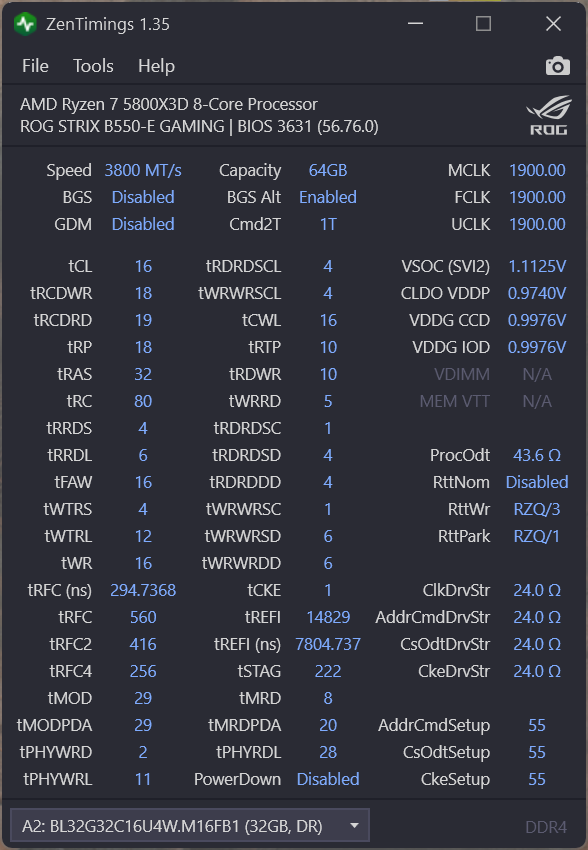

Es geht leider in die Richtung, dass ich fast das gesamte Feintuning wieder zurücknehmen muss.
Am Ende hatte ich nach ein paar kürzeren Runs (bei denen ich nach und nach die Timings wieder angehoben hatte) noch einen, der knapp 6h durchlief, bevor es einen Fehler gab.
Das ist schon mal nicht so schlecht, aber natürlich kein Dauerzustand.
tRCDWR teste ich jetzt noch auf 18 (zuvor 17) und hoffe, dass das dann seine 12h gut macht. Aber das wohl erst Anfang der Woche.
Hier noch die ZenTimings. Temporär hab ich wieder die UV/CO-BIOS-Settings drin. Beim erneuten RAM-Test werden die selbstverständlich wieder rausgenommen.
Gut, an tRCDWR 17 oder 18 lag es jetzt wohl nicht zwingend. Ich habe nach knapp 4,5h Karhu den ersten Fehler gehabt. Mag auch am GDM = on liegen.
Jedenfalls komme ich jetzt erstmal nicht weiter. Ich warte aber gerne auch darauf, dass Mehstaub wieder da ist.
