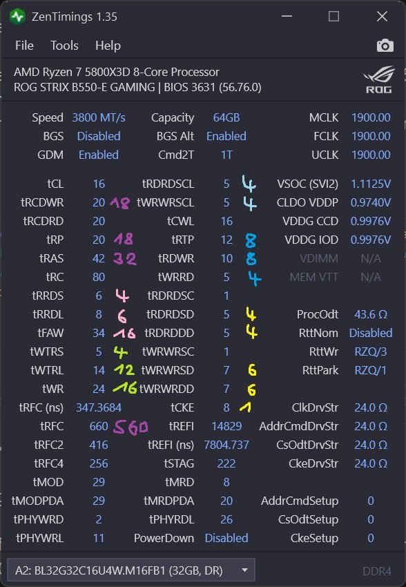

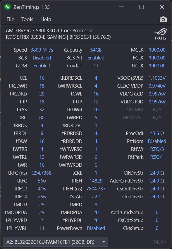

Ich vermelde nun nach jeweils 30 min Schnelltest:
Gelb = OK
Blau = Fehler
Hellblau = OK
Grün = OK
Pink = OK
Lila = OK
Wenn ich jetzt nicht fast den ganzen RAM reserviere, sondern nur 95% des freien (wie KGuiX vorgibt), dann steigt auch die Testgeschwindigkeit. Da hätten dann 10000% Coverage ca. 9,5h gedauert.
Wie geht es jetzt weiter? Die blauen Timings anpassen? Wenn ja, auf was? Oder länger testen mit den aktuellen Timings?
Hier nochmal zu Vergleich (der Ausgangszustand mit den farbigen Zahlen und die aktuellen Timings):

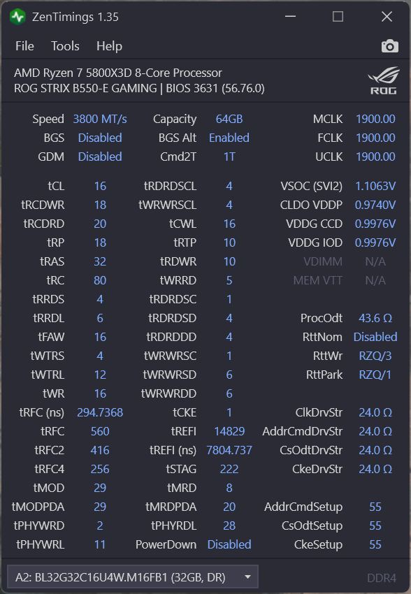

Mit GDM off bin ich jetzt schon mal ins Windows gekommen. Teste jetzt erstmal (30 min oder bis zum ersten Fehler).
Dann stelle ich die blauen Timings noch auf Auto und poste die ZenTimings.
Das reicht dann aber erstmal für heute. Weiter geht's morgen und/oder am WE.
Bin gespannt, wo die Reise am Ende noch hingeht. :)
Bissi Optimierung geht dann wohl ja doch, nachdem ich vor ein paar Tagen doch schon recht enttäuscht war.
Das ging dann recht schnell. Nach gut 5 min Karhu hieß es "Fehler". GDM off ist daher (vorerst) keine Option.
Dann habe ich die blauen Timings auf Auto gestellt und komme auf 14/18/7, also doch etwas höher.
Hier die ZenTimings:

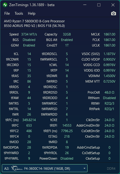

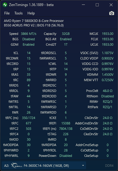

So, ich les schon länger mit, hab aber erst jetzt so richtig tauglichen RAM im System (Samsung B).
Schon mal testweise angehoben, RAM macht mit den Timings auch 3800, die FCLK aber scheinbar wie viele keine 1900 auf dem 5800X3D. 1867 postet, bootet, TM5 lass ich mal noch laufen.
Ich muss gestehen, dass mir das mittlerweile echt krass viele Params sind :freak: Mein erstes OC war einen Duron mittels HB Bleistift den Multiplikator zu unlocken und von 800 auf 1000 zu setzen :D Aber zum Glück gibts ja hierwie auch im Luxx eine geile Community, da frag ich mal, wo es sich noch lohnt anzufassen.
Edit: Mal 1933 probiert, das geht dann wieder 🙈 1900er Loch gefunden (mal wieder)
Da findet TM5 aber sofort einen Fehler.

Hier mal der Zwischenstand (was sich jeweils als fehlerfrei nach 30 min Karhu ergeben hat):
MehlstaubtheCat schrieb:
tRCDWR wird wohl bei 17 Schluss sein
Exakt. So war es.
tRCDRD wird wohl mit 19 noch gehen, vielleicht 18 schwer zu sagen
Hier ging noch 18.
tRP denke, ich könnte auf 16 gehen
Leider Reboot, sobald es zum Windows-Start kam. 17 lief gut durch.
tRC denke, ich wird 60 das letzte sein
Hier ging gar nichts mehr. Interessanterweise hatte ich erst einen Run mit 75, der einige Minuten (15) lief. Dann bei 70 sehr schnell den ersten Fehler. Dann nochmal mit 75 länger laufen lassen und nach knapp 10 min den ersten Fehler. Ich bin dann bei 80 geblieben.
