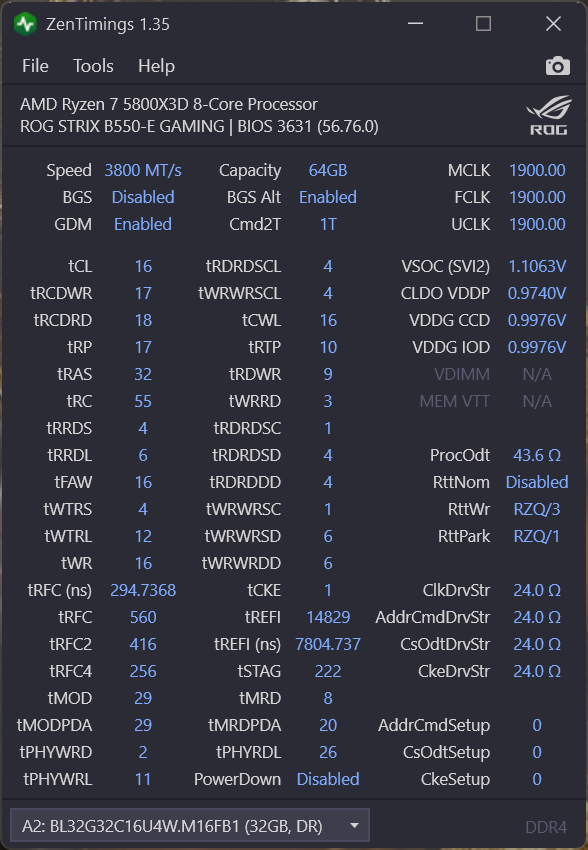

tRCDWR steht jetzt wieder auf 18 statt 17, weil Karhu da etwas länger fehlerfrei lief.
Zur Sicherheit nochmal hier die aktuellen Timings (UV/CO ist natürlich wieder rausgenommen):
Nein, ich habe nicht weitergemacht. Wäre für mich jetzt ein Stochern im Neben gewesen.

Hi!
So wie die Timings auf dem Screenshot sind die gelaufen,
also mit GDM off fehlerfrei?
Das doch schon voll gut,
wenn man bedenkt, wo du oder wir gestartet haben.
Rein an den Timings würde ich hier nichts mehr verändern.
Deine SOC Voltage mal runter auf 1,08V und die CCD auf 0,975.
Sonst wären wir dann damit wohl fertig!
Gruß
Mehlstaub

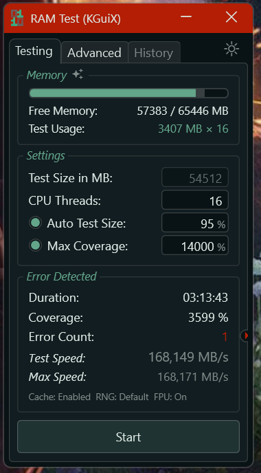

Danke! Aber ich muss da nochmal korrigieren.
Ich hatte versäumt, nochmal drauf hinzuweisen, dass die genannten Timings "nur" knapp 6h im Test fehlerfrei waren (inkl. GDM off). Sorry.
Da müsste also (leider) nochmal was angepasst werden.

Gut. Ich lasse gleich mal den Test mal mit den grünen Timings laufen. Kann aber gut sein, dass wenn es einen Fehler gibt, das erst in Stunden passiert.
Ich denke aber auch, dass es nicht mehr allzu viele Anpassungen braucht, bis es endlich stabil läuft. Soweit ich das mit meinem bescheidenen Kenntnisstand in der Thematik beurteilen kann. 😅
Mist.
Meine bescheidene Meinung: Ohne das Lockern der grünen Timings wäre es vmtl. auch nicht anders gelaufen. Schließlich lief es mit den "strafferen" Timings ja schon länger fehlerfrei.
Aber ich lasse die jetzt erstmal so gelockert. Oder kann ich die wieder "anziehen" wie vorher?
Über Nacht würde ich dann so oder so mit mit tRTP auf 12 testen. Hoffentlich ist das dann der "Übeltäter".

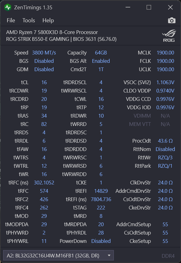

Geh mal auf
tRC 82
dann
tRFC 574
tRFC2 426
tRFC3 262
und tRTP 12
Lass die "grünen" Timings mal so wie sie sind nicht straffen!
Gruß
Mehlstaub
Geh mal auf
tRC 82
dann
tRFC 574
tRFC2 426
tRFC3 262
und tRTP 12
Gruß
Mehlstaub

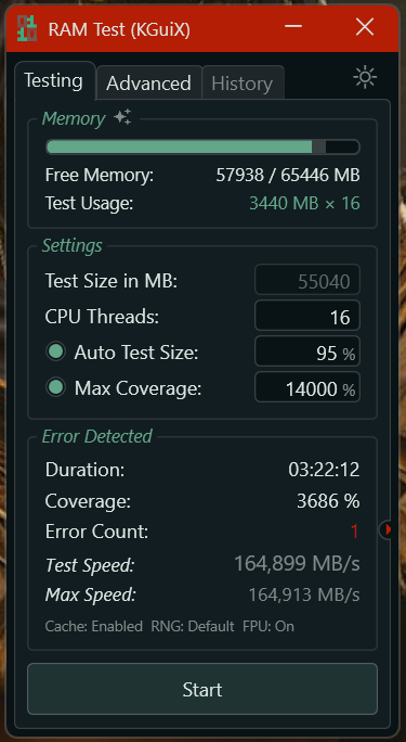

Macht doch alles so keinen Spaß... So ohne Erfolgserlebnis. Ja, gehört dazu, bis man den Fehler wirklich gefunden hat. Aber dann geht man hoffnungsvoll ins Bett und dann:
EDIT: Vielleicht ist es ja doch der GDM? Ist ja schon irgendwie auffällig, dass der Test jetzt immer wieder bei um die 3h abbricht, obwohl die Timings nach und nach gelockert werden.
Oder es ist tatsächlich irgendein bestimmtes/anderes Timing, wo wir bis jetzt noch nicht dran waren.

Hi!
Logisch ist es GDM!
Ab einem Punkt an dem man so viel Timings lockert,
lohnt dann GDM nicht mehr, weil es zu wenig an Leistung bringt
und es ist noch nicht stabil,
daher GDM auf off und die Setup 55 wieder auf 0!
Alle Timings wieder auf "scharf" hat man dann mehr davon.
Dann sind wir hier durch damit!
Es kann am Ende auch eine Spannung nur sein,
ich habe mal festgestellt das die IOD etwas mehr braucht bei GDM,
da vielleicht mal auf 1,025v hoch.
Gruß
Mehlstaub

Das hätte ich jetzt auch so allmählich mal so verstanden.MehlstaubtheCat schrieb:Ab einem Punkt an dem man so viel Timings lockert,
Ich geb ihm jetzt noch eine Chance. Hab jetzt IOD aus 1,025v hochgesetzt und starte nochmal nen Test.
Wenn er wieder nach ein paar Stunden muckt, puzzle ich die Timings wieder auf scharf zurück auf den Punkt, wo es zumindest ein paar Stunden lief. Dann GDM = on + die Setup auf 0.
Dann wieder längerer Test.
