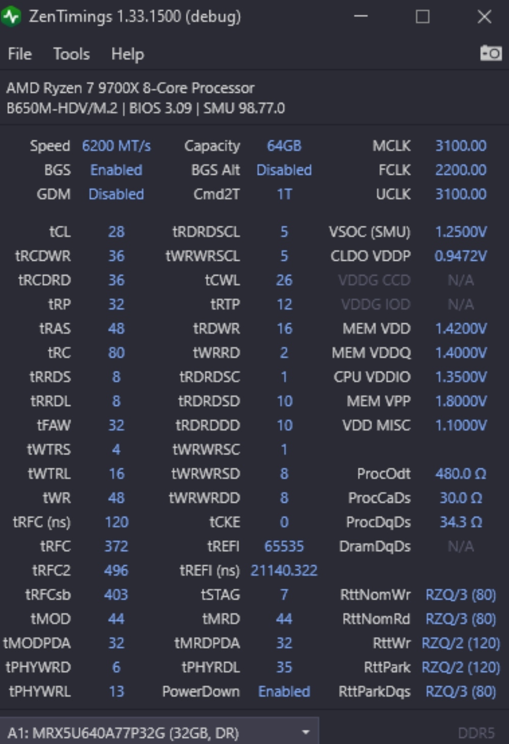

Der RAM ist zu 100% H16A, also auch kein Problem.
Ich würde direkt 6200 GDM off testen. Sollte einfach zu bewältigen sein, und bringt genug Leistung.

@ZeroCoolRiddler danke für die Infos, das wäre eh schon ein Pfund wenn das klappen würde. Oberhalb 6200 wirds vermutlich bei 2x32 eh verdammt knapp werden ? Aber deine 6200 haben CL28 das klingt echt fein.

Im 1:1 werden 6400 wahrscheinlich mit GDM noch klappen, 6600 wäre fast ein Wunder. Was aber nicht am RAM liegt. Im 2:1 kann man höher, aber lohnt erst ab 7600 aufwärts, und das ist kein Einsteigerbereich.

Alles klar, danke, werde mal mit 6200 starten und sehen wie es weiter geht. Steige ja auch von W10 auf W11 um, alles neu, brauche eh gewisse Zeit bis ich einen Überblick habe. Ich bin sowieso ein Fan von 1:1, also werde ich mich mit diesen hohen Speichertaktraten eh nicht beschäftigen.

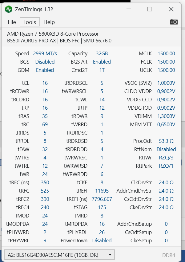

Moin Leute!
kurze frage, gibts für AM4 X570 ein brauchbares Timings Tools zum ändern der Timings im windows ?
Hab gerade mal danach gesucht aber absolut nichts gefunden womit ich im Windows die Timings ändern kann.
Für gute empfehlungen wäre ich dankbar.

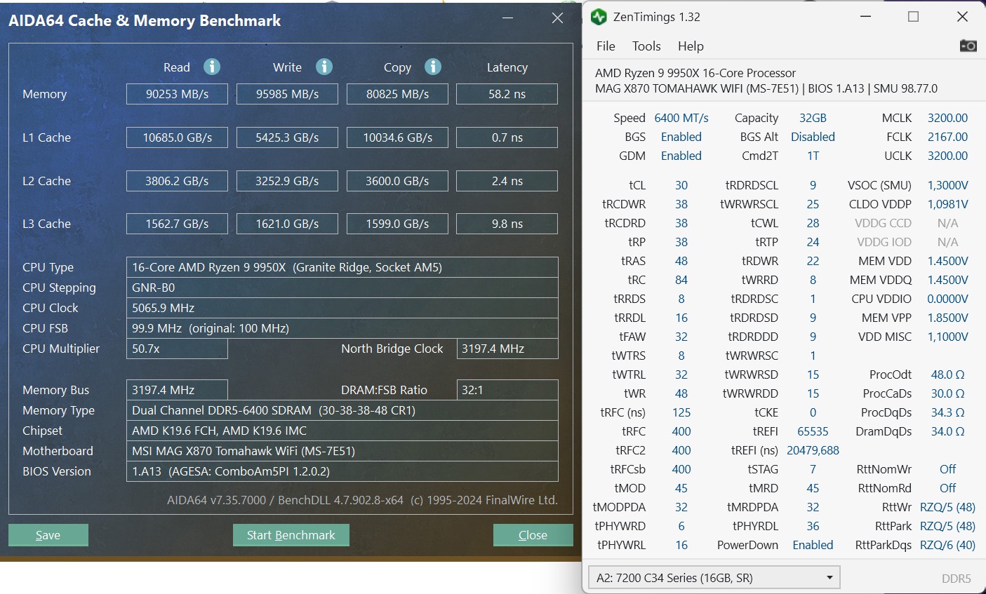

Auf dem neuen X870 Tomahawk laufen die 6400 in Uclk/Mclk 1:1 OCCT- und Y-Cruncher stabil und mit
58-59 ns Latenz, so kann es bleiben bis es guten, kompatiblen CU-Dimm gibt. 8000 GT/s lohnen sich im Vergleich nicht, laufen aber auch mit schlappen 40/46/46 und immer weit über 60ns Latenz. Und nur mit 1,58-1,6 VDD stabil, das muss ich auch nicht haben. Das ist 2x16GB Patriot Viper 7200 cl34 Hynix A-Die, nur mit XMP ausgestattet.

@VirtualPhantom
Hat es noch nie gegeben, würde ich meinen.
sieht plausibel aus. Hängt auch immer sehr davon ab, wieviele Prozesse Win am laufen hat. Mit FCLK 2133 könnte es noch einen Tick besser sein wegen 1:3.Tronado schrieb:mit
58-59 ns Latenz
Ansonsten als Vorschlag:
tRC=tRP+tRAS=86
6/8/24/4/24/48
*SCL 8/8 oder 6/6 oder 5/5
tRDWR 16
tWRRD 2 oder 4
GDM Off (braucht eventuell etwas mehr VDD)

Stimmt, war mir wieder entfallen.SeniorY schrieb:tRC=tRP+tRAS=86
Alles ausprobiert, konnte ich aber vernachlässigen, steht alles auf Auto, machte einfach zu wenig aus.SeniorY schrieb:6/8/24/4/24/48
tRDWR 16
tWRRD 2 oder 4
ist aber auch die Frage, wie man das testet. Macht natürlich keine Welten aus, aber AIDA64 wird das nicht beeindrucken. Am besten für den Anwendungszweck testen, für Games dann zb. in Game Szenen im CPU Limit. Ich geb aber zu, dass wir uns dann teilweise im niedrigen einstelligen % Bereich bewegen. Für die Low 1% und 0.1% kann das aber schon noch was bringen.Tronado schrieb:machte einfach zu wenig aus.
