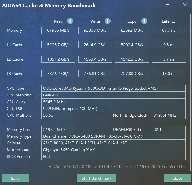

ja ok! Ich teste gerade 6400 CL30 1.40v ! Karhu ist gleich bei 2000% , 0 Fehler bisher
Reaktionen: Jaffech
bin jetzt seit zwei Tagen auf 6400MT/s, bisher läuft es fehlerfrei! Das Arbeiten auf dem Desktop wurde deutlich beschleunigt, jedenfalls fühlt es sich schneller an, obwohl es ja eig. nur 7% Übertaktung sind.
Die Timings sind jedenfalls noch der Horror, da liegt noch einiges an Potential drin.

Frage aida64 latenz und 3900xt
Ram 3800mhz cl16 crucial ballistix.
Fast Timings.
Komme auf ca 66,x ns in aida64
Zu hoch?
