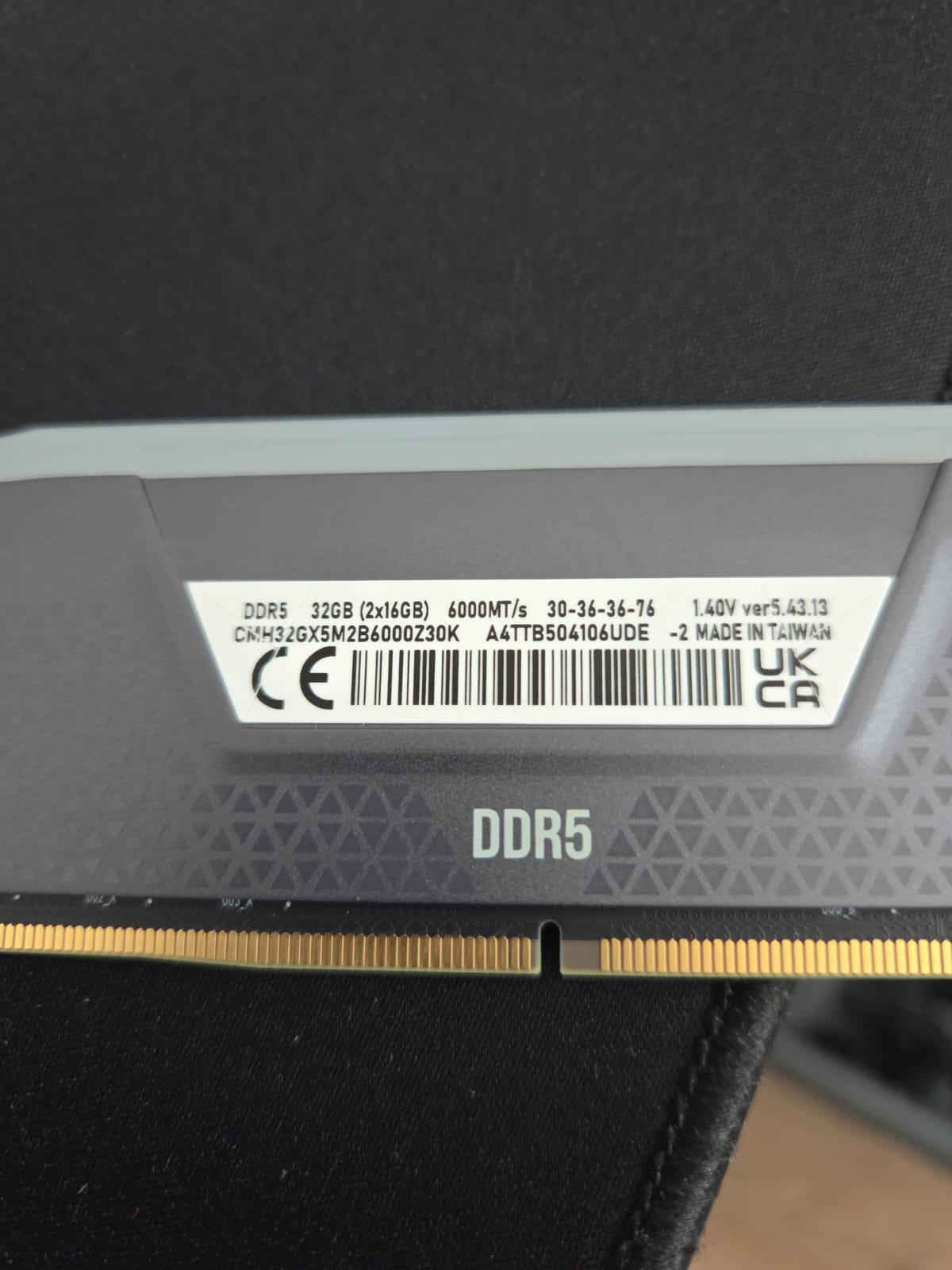

BitteschönZeroCoolRiddler schrieb:Jo, Sticker kannst du mal reinstellen. tRFC ist aber auch schon aufschlussreich.
Wo etwa soll ich mit tRFC anfangen?
Ahh, bei HWINFO steht M-Die, gut oder schlecht?
- Okt. 2006
- 7.372

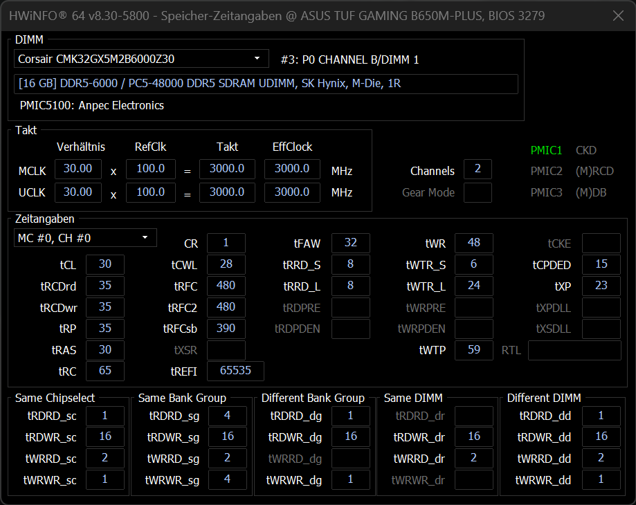

Lotcode sagt H16M, also im 1:1 Bereich völlig ok.
Tronado schrieb:460 oder überhaupt unter 500 schafft M-Die auch selten so weit ich weiß.
meine sind übrigens M-Die
danke für die InfoMicha_80 schrieb:HWiNFO zeigt den Chip an:

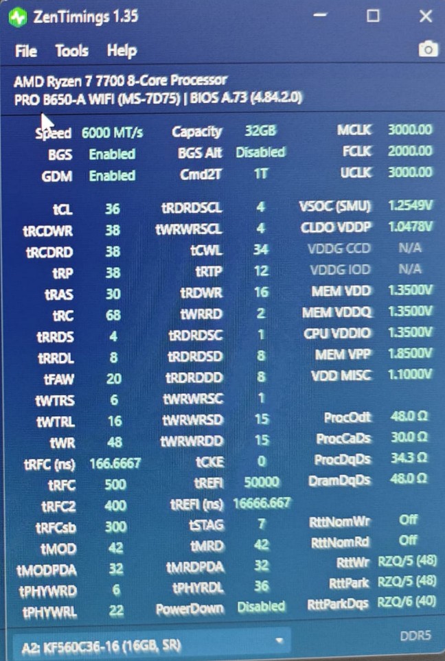

Habe vor kurzem mein erstes AM5 / DDR5 System zusammengestellt und mich die letzten Tage mit RAM OC / Optimierung auseinandergesetzt.
System:
CPU: Ryzen 7 7700
RAM: 2x 16GB Kingston KF560C36 (Hynix A-Die)
Mainboard: MSI Pro B650-A Wifi
Für meine ersten Schritte habe ich mich and dieser Anleitung von Buildzoid orientiert.
Leider habe ich es nicht geschafft die Einstellungen Stabil zum laufen zu bekommen. Bei einem Warmstart aus dem BIOS raus komme ich normal in Windows und konnte auch TestMem5 (absolut profile) ohne Fehlermeldung durchlaufen lassen.
Sobald ich aber einen Kaltstart aus dem Heruntergefahrenen Zustand mache hängt sich beim Booten Windows auf und ich komme nicht mehr bis zum Login-Bildschirm. Selbst wenn ich den Speicher auf 5600Mhz laufen lasse besteht das Problem.
Mit dem EXPO Profil habe ich keine Probleme und das System läuft Stabil.
Hat jemand eine Idee was ich versuchen könnte um die Einstellungen Stabil zu bekommen?

Bist du dir absolut sicher dass du H16A hast?abzjji schrieb:System:
CPU: Ryzen 7 7700
6000CL36 klingt im ersten Moment nach Samsung.
tRRDS 6, tFAW 24, tRDRDSCL 6, tWRRD 4.abzjji schrieb:Hat jemand eine Idee was ich versuchen könnte um die Einstellungen Stabil zu bekommen?
tREFI ist temperaturabhängig, wenn du hier zu warm wirst, kannst du tREFI reduzieren, z.B. 35K oder 40K
Konnte mein Problem mit Bios / Kaltstart Freezes lösen. MCR = Auto + Power Down Disabled haben die Probleme verursacht. Mit MCR Disabled + Power Down Disabled oder MCR Enabled + Power Down Enabled läuft es stabil.abzjji schrieb:Habe vor kurzem mein erstes AM5 / DDR5 System zusammengestellt und mich die letzten Tage mit RAM OC / Optimierung auseinandergesetzt.
