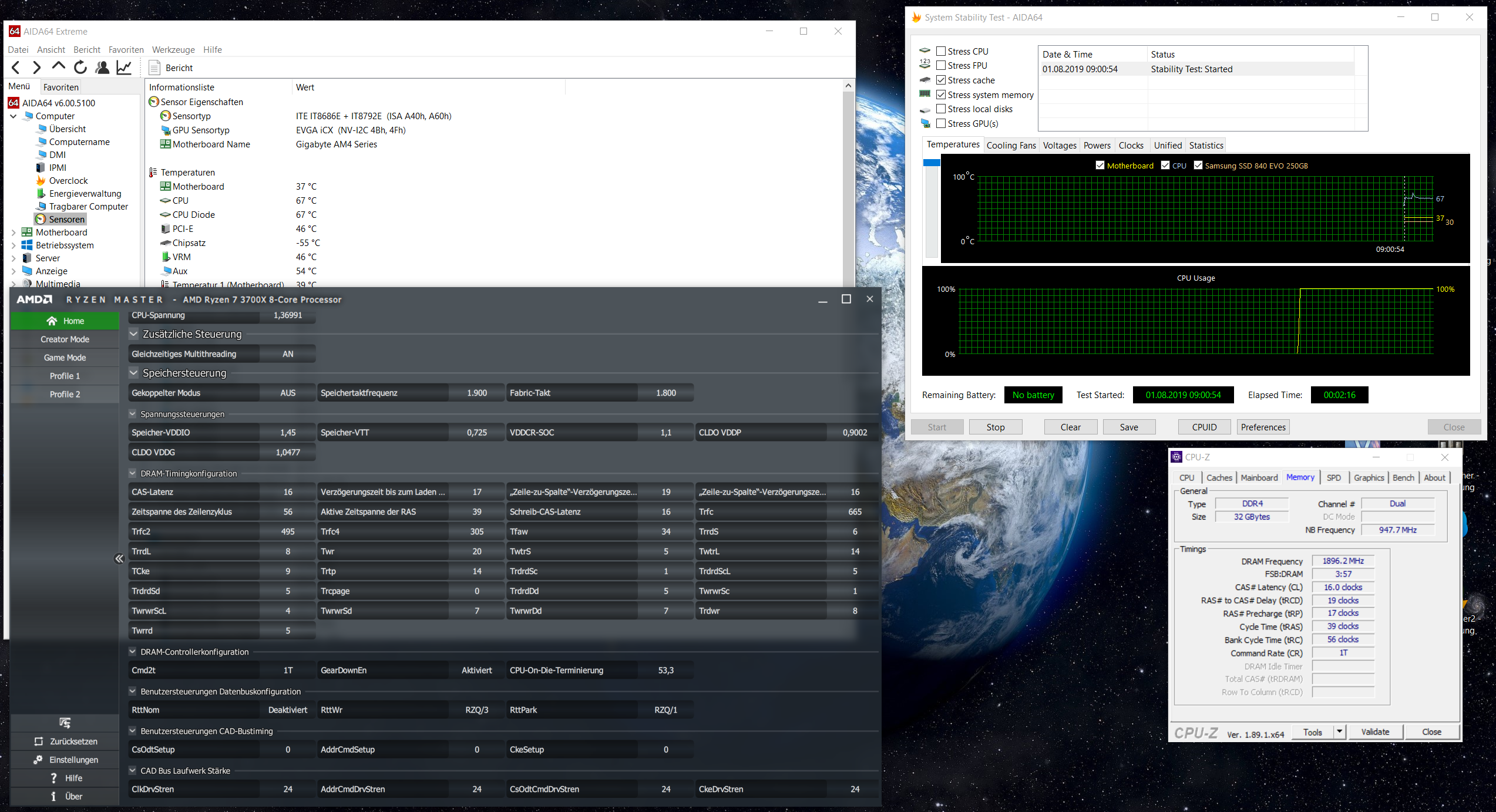

Lass mal allgemein berechnen ohne das Profil einzulesen.
Müritzer
- März 2017
- 5.092
Mit eingelesenem Profil gibt er diese Daten aus.
Mit diesen Daten läuft es einiger maßen, aber die Lese-, Schreib und Kopierdurchsätze verschlechtern sich gegenüber den XMP Profil.
Mit ein bisschen angeasstem XMP Profil sieht das so aus.
Das wundert mich ja schon die ganze Zeit, mit schlechteren Timings habe ich bessere Durchsätze. Oder habe ich da einen Denkfehler?

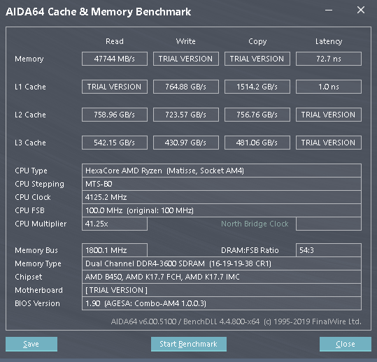

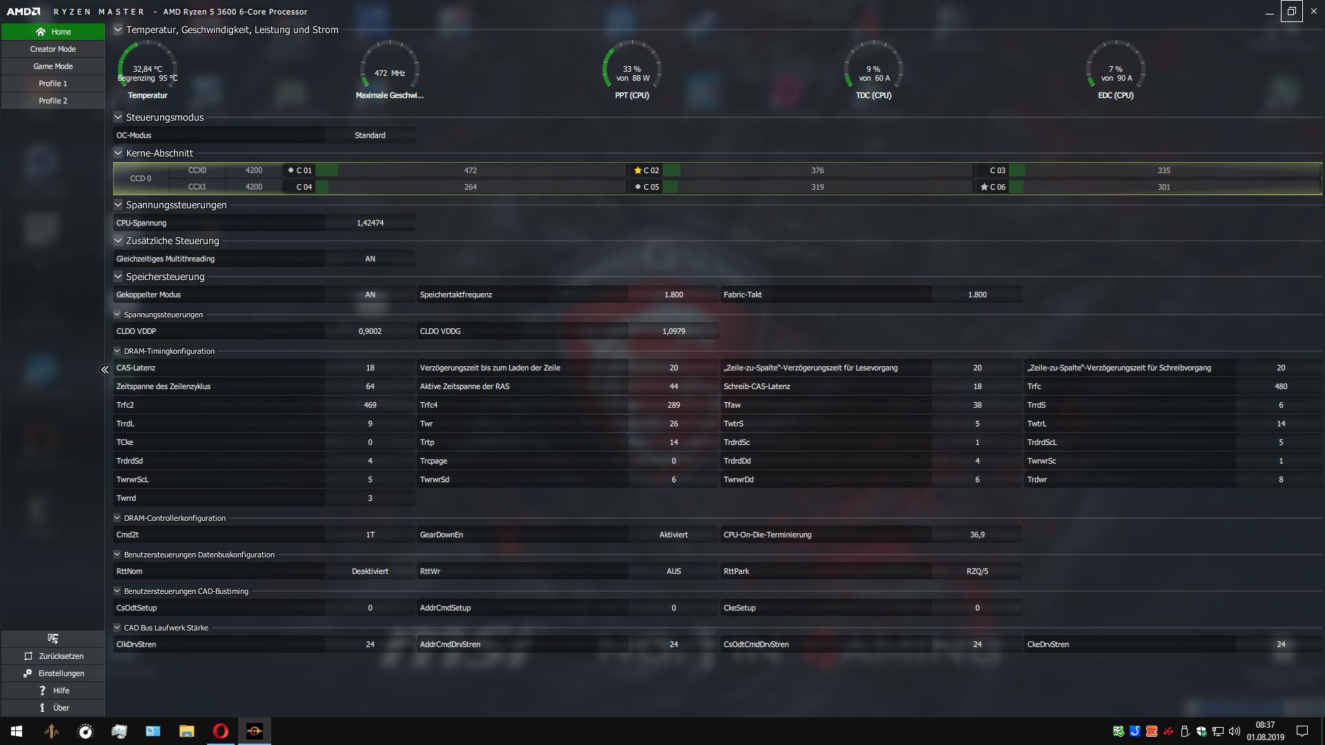

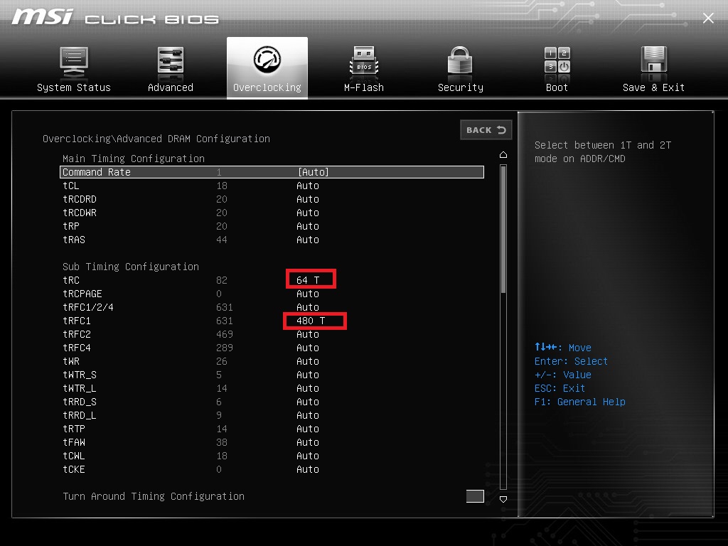

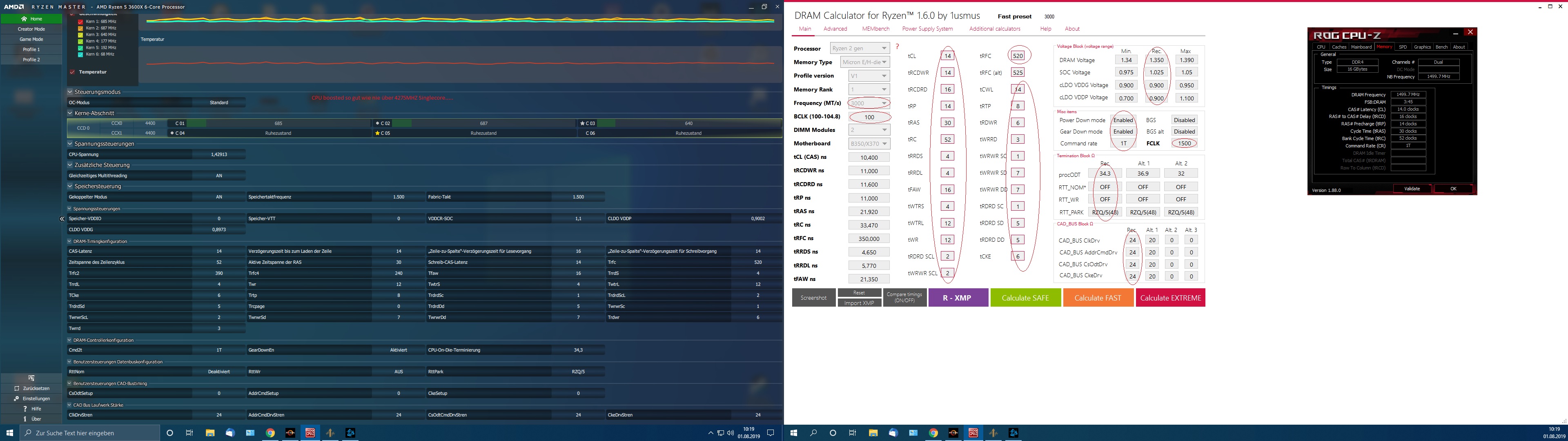

Der 2 AIDA64 Screen war noch mit BIOS 1.80, werde mal neu auslesen. Habe ja einen neuen Chipsatz Treiber installiert, da gibt es leider ein paar Leistungseinbußen.
Jetzt mal schnell getestet:
Bild 1: Original XMP
Bild 2: XMP nur tRC und tRFC geändert
Bild 3: BIOS Bild
Bild 4: Daten vom Calculator mit den Daten vom RAM eingelesen
Bild 5: Ryzen Master
Die Daten beim AIDA64 Test haben sich verschlechtert.
Werde mal jetzt mal nur die Daten berechnen lassen OHNE das ich den RAM beim Calc einlese.
Bild 3: BIOS Bild
Müritzer
- März 2017
- 5.092

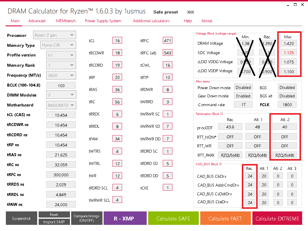

Mit diesen Calc. Vorschlag habe ich das Ergebnis bei AIDA. Die durchgekreuzten Daten führten sofort zum Absturz.
Diese Einstellungen wurden auch sofort mit einem blauen Bildschirm belohnt.
Ausgehend vom XMP Profil habe ich nur 2 Werte gefunden die man ändern kann ohne sofort ein blaues Wunder zu sehen. Der RAM scheint wirklich eine Diva in Bezug auf OC zu sein. Vielleicht wenn er häufiger vorkommt hat man bessere Erfahrungswerte. Scheint aber für Ryzen Systeme ein Exot zu sein, ist ja auch für Intel auf verschiedenen Board in der Liste. Na ja solange das verbesserte XMP Profil läuft oder hat jemand eine gute Idee. Bin mit meinem Latein so langsam am Ende.

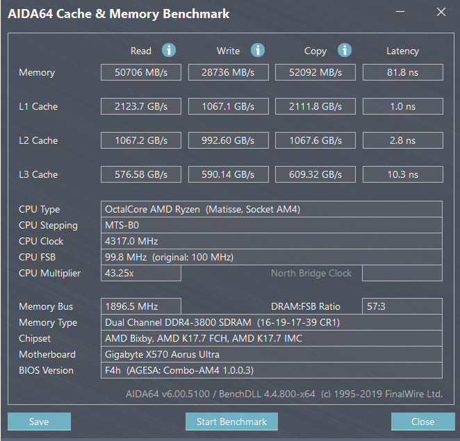

Soo, neues BIOS, neuer DRAM Calc, neuer Versuch.
3800 CL16. Das ließ sich gestern nicht mal booten. Nun seit ein paar Min. stabil. Mal schauen wie lange noch!

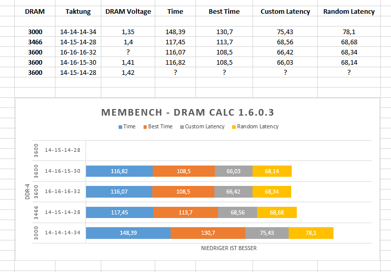

Ich bin auch gerade noch am testen und muss sagen, ich bin sehr zufrieden bisher.
Getestet hab ich jetzt folgendes und diese sind im Karhu auch bis 10.000% durchgelaufen.
Mein letzter Versuch, der gerade noch im Karhu testet, ist der 3600 CL 14-15-14-28 1T. Wenn der klappt gebe ich mich höchst zufrieden.
Ausgang war: Dual Rank B-Die, F4-3000C14-16GVK (2x 16Gb = 32 gesamt)

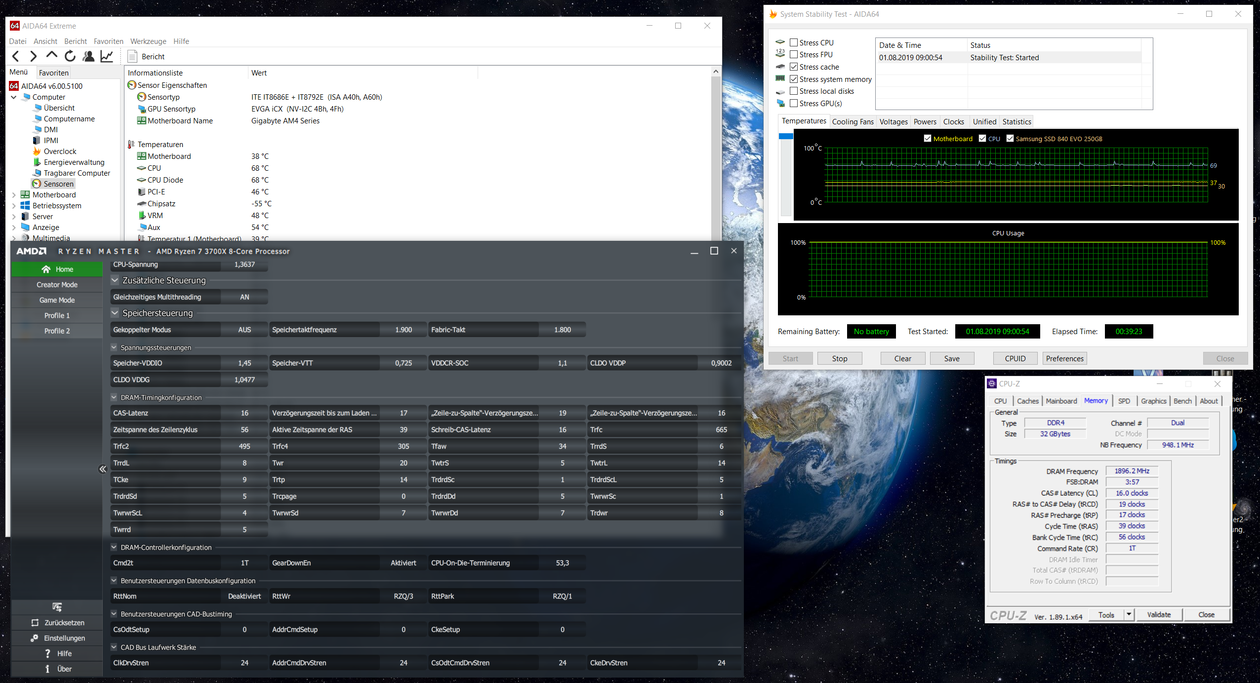

Ok. Es läuft anscheinend stabil:
Verbesserungsvorschläge? Bzw. Optimierungsvorschläge?
Bin bereits mehr als zufrieden. Offenbar haben die neuen Softwareversionen (Bios, Chipset und DRAM Calc 1.603) nochmal ordentlich reingehauen.
Ist der Benchmark OK?

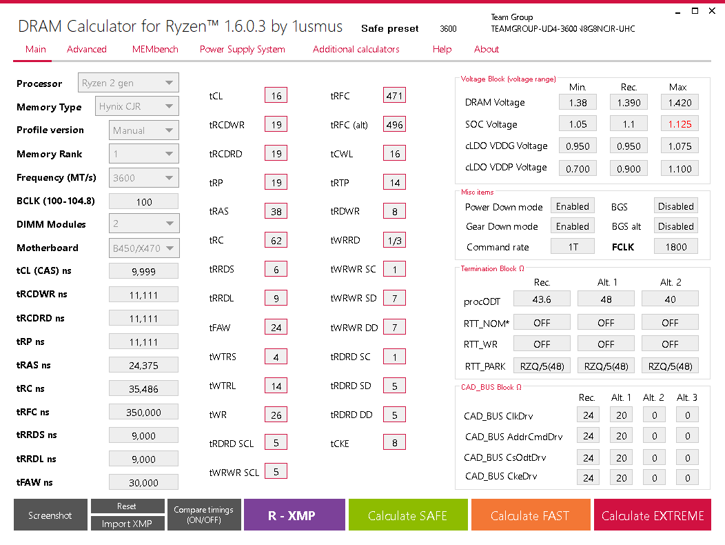

@Bubbles Devere Hallo, mein Ziel ist erstmal 3200/14 für 24/7 ohne Errormeldungen zum laufen zu bekommen.
(getestet habe ich die Settings unter Eingabe aller Timingwerte die ich gefunden habe, bei Voltage Block habe ich Min. Rec. und Max. probiert, ansonsten Termination Block Rec. und Cad_Bus Block auch Rec.
Booten ist kein Problem, teilweise kann man auch zocken ohne Probleme aber es wirft Errors aus und hatte vorhin auch mal nen BSOD beim Memtest.
Meine "Kalkulation":
Bubbles Devere
Banned
- Juni 2019
- 123
ich bin ja kein Profi, aber laut Rezension gehen bei dem RAM schon die 3200 sehr schwer.
Tipp: Entweder erst mal Safe-Setting bei 3200 probieren oder wie in der Rezension auf 3133 gehen.
Kleiner Tipp als Neuling - gehe nach dem Ausschlussverfahren vor:
Drucke dir dden Screenshot mal aus.
1. Setze nur mal erstmal nur manuell die Frequenz, die FCLK und dann die Werte links von tCL bis tRC. Alles andere auf Auto lassen.
Spannung nimmst du die mittlere, Power Down Mode aus, Geart Down Mode an. procODT nimm den mittleren Wert alles andere, wie in Rec.-Spalte.
Geb mir mal nen Screen von 3133 mit fast settings und einen mit sicher Settings.
