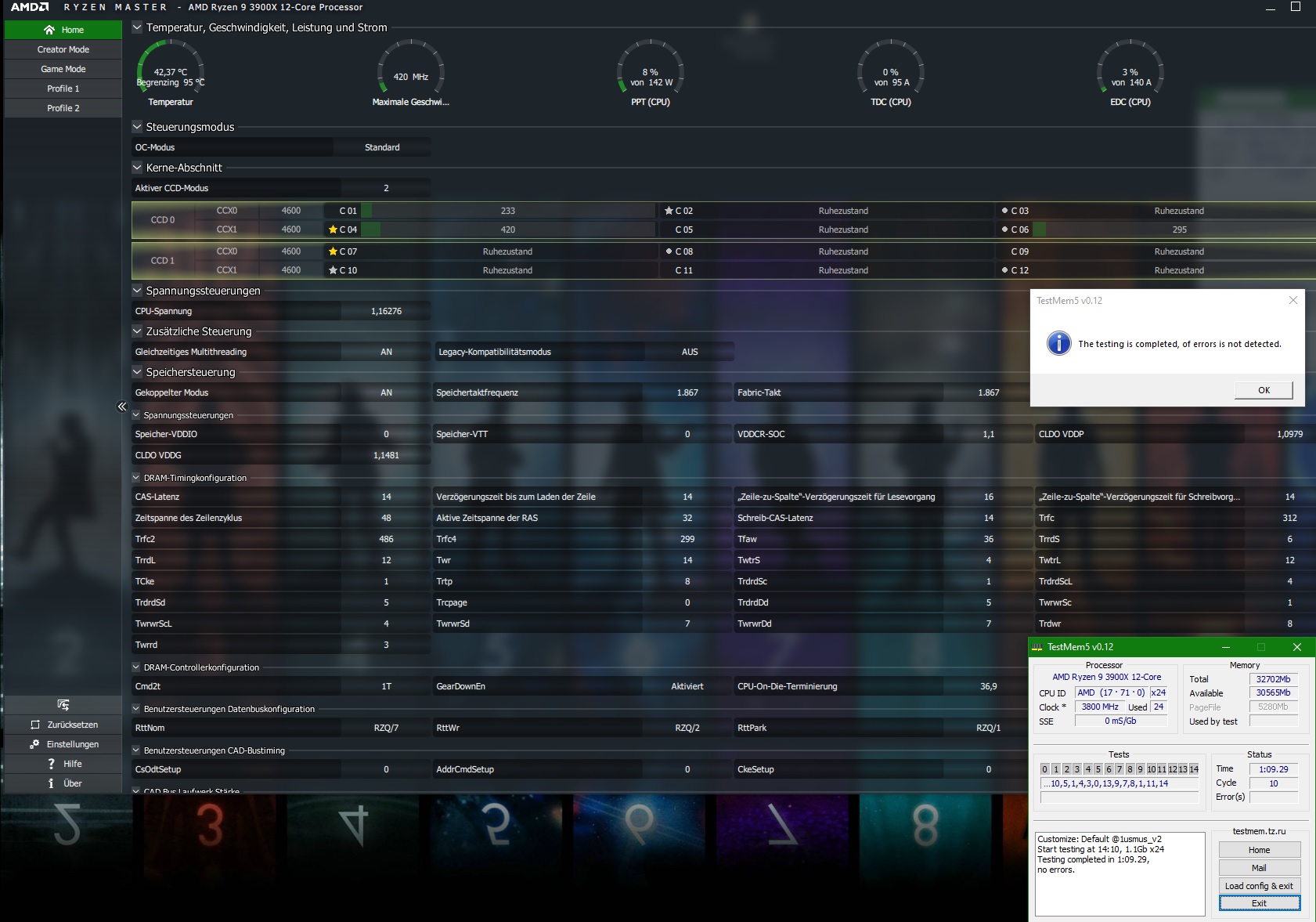

@killingspree hast Du die Spannung für das RAM angezogen? Einfach bei 1.45V anfangen und dann später so viel wie möglich absenken.
Stelle auch sicher, dass "GearDown Mode" auf "Enabled" steht!
Die timings, die Du da zeigst, sollten auf B-die eigentlich gut laufen.
Reaktionen: killingspree
Sorry, ja habe ich gemäß dem Calc Tool erstmal auf 1.45V gestellt gehabt.
GearDownMode hatte ich auch auf Enabled.
Im Endeffekt habe ich alles übernommen aus dem Tool was ich im BIOS auch wiederfinden konnte
Versuch mal 16 17(tRCDRD) 16 16 rest auf Auto und 1,45V.
PowerDown auf off
GearDownMode auf on
Widerstände mal vom Board automatisch setzen lassen. Schau mal, ob du da einen Boot hast.
Damit startet er wunderbar.
Allerdings sind die Timings doch noch sehr langsam wenn ich das mal im Vergleich zu den
meisten hier im Thread sehe? Da geht sicher noch mehr??
Bekommt man die Latency noch weiter runter bei den 3000ern?
Memtest läuft aber auch soweit durch ohne Fehler (auf die schnelle)
EDIT: gerade nochmal mit 16-16-16-38 getestet, bootet auch.
EDIT2: gerade mal ne Runde PUBG angetestet. Das Spiel crasht nach einer weile einfach.
Also läuft 16-16-16-38 scheinbar nicht sauber

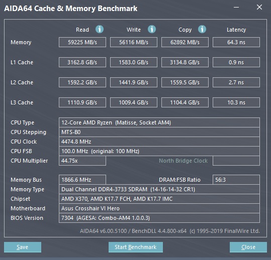

nospherato schrieb:
Soo hier wären mal die 3733CL16 settings:
[2019/08/02 13:21:21]

Aber interessante Werte hätte es... Muss nur noch schauen ob es stabil ist :D
(Falls ich die echt stabil bekomme, bleibt das C7H glaube einfach im Karton oder wird an einen Kumpel verkauft :D lohnt dann fast den Stress nicht für das letzte bisschen.)
EDIT: Okay ganz verkehrt scheinen die Werte nicht zu sein. Die 3733CL14 laufen mit 1,48V mit dem neuen Bios zumindest mal durch den tm5 "Kurztest" (ja ich hab 10 statt 5 cycles eingestellt).
