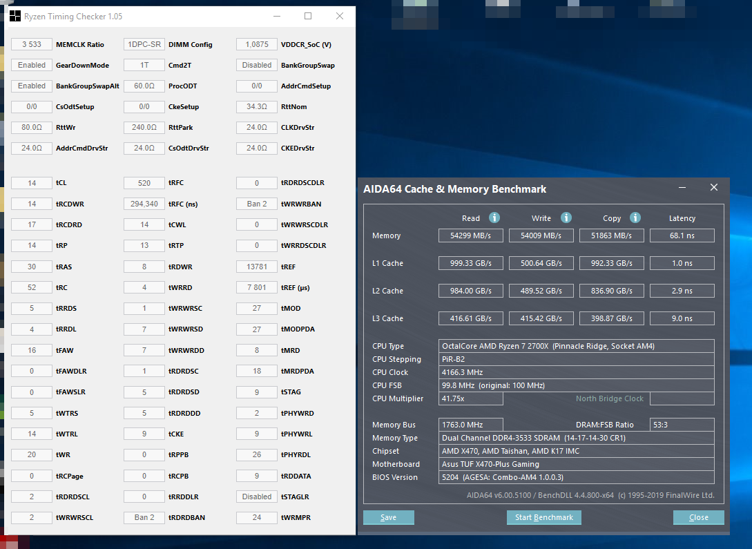

RaptorTP schrieb:
again , again and again.
heute wird bissi was gezockt ... geh dann wohl doch früher pennen als sich diesen bisher leider sehr erfolglosen Mist anzutun xD ... dafür hab ich echt zu wenig Zeit xD
3600 - 17-19-19-39-68-1T ist doch auch gar nicht so schlecht (STOCK)
Dachte wirklich mit mehr Spannung und GDM on würde sich evtl. was tun.

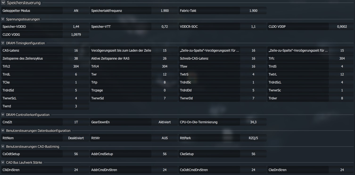

Welche timings würdet ihr versuchen zu verschärfen? Ich hätte jetzt versucht die beiden SCL auf 3, macht das überhaupt sinn?

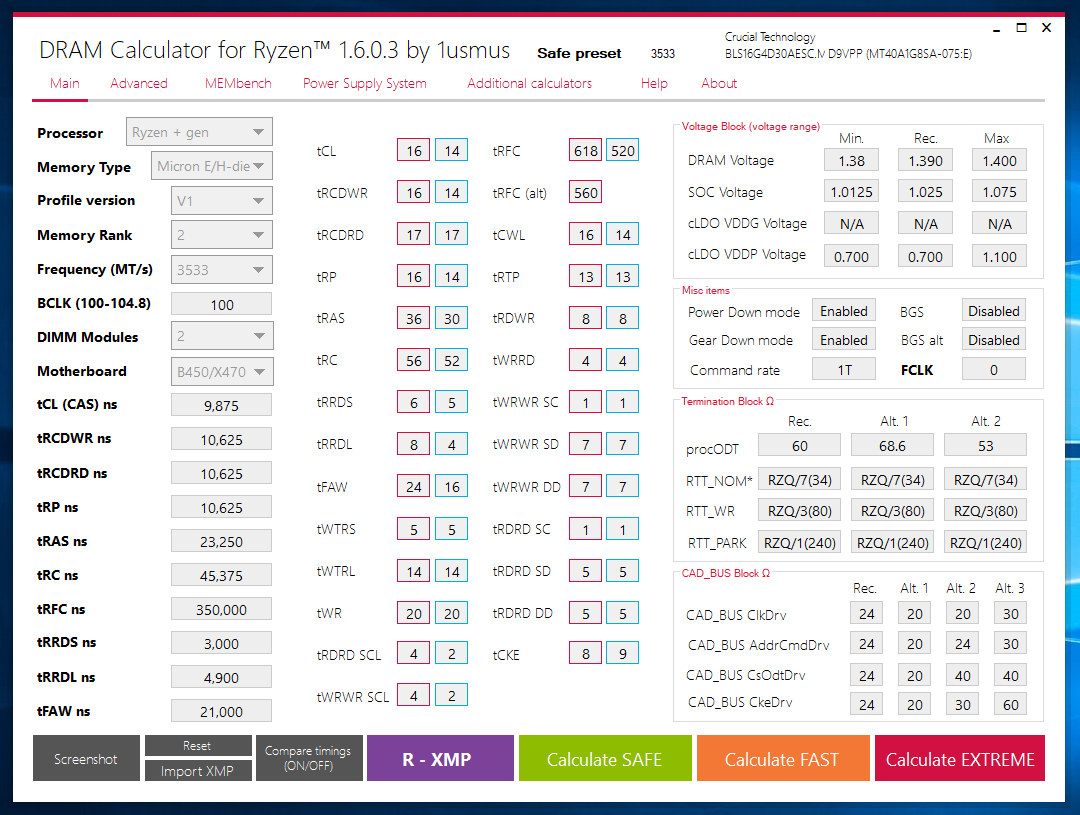

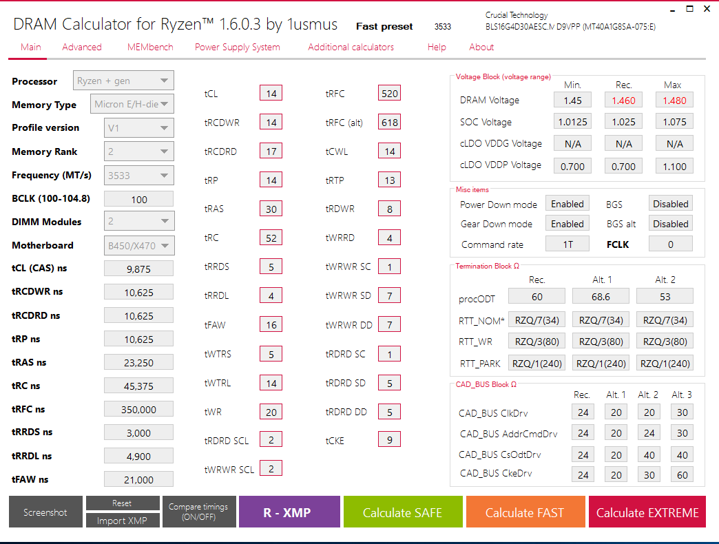

Ich hab mich nun auch mal mit meinen Crucial Ballistix rangesetzt und bekomme sie auch ohne Mühen auf 3533 mit 1,4V.
TestMem läuft ohne Probleme durch, aber ich kann immer nur kurz zocken, dann stürzen die Spiele (MK11, BFV) ab.
Einstellungen sind 3533 SAFE Preset aus dem Calculator, hatte vorher das FAST Preset, aber dort gleicher Fehler wie hier, dass immer nur Spiele abstürzen.
Könnt ihr mir vielleicht sagen, welche Einstellungen ich mal anpassen sollte? Danke.
