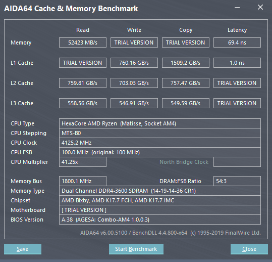

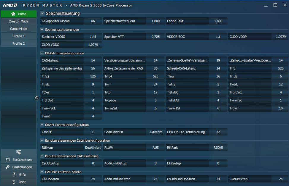

Nachdem ich gestern noch die Ballistix 2x8 3000CL15 für 60€ ergattert habe (sind jetzt weiß aber was solls - andere Farbe hätte knapp 15€ mehr gekostet) , kam ja heute das neue Beta-BIOS welches ich dann installiert habe. Ich wusste allerdings nicht mehr welche subtimings ich zuletzt gewählt hatte - also ging alles wieder von vorne los...
Im Moment scheint 3600 CL14-19-14-14 @ 1,45V stabil - die subtimings sind allerdings noch nicht optimiert. Die scharfen 3600 timings haben nicht funktioniert - so siehts im Moment aus - wenn jemand da auf Anhieb was sieht bitte melden :)
MEMtest lief vorhin mal für knapp 50min und die werden auch gut warm aber denke das ist noch im Rahmen. Da fehlt halt echt der Sensor...
Anhang anzeigen 815421Anhang anzeigen 815422

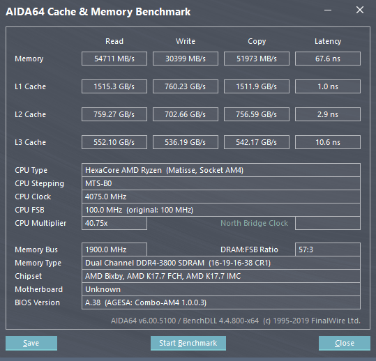

Versuch doch zuerst 3800CL16 anstatt 3600CL14 braucht weniger vdimm und bringt mehr Leistung. Sollte deine Kombination locker packen, habe eine die gleiche Konfiguration nur mit dem b450m gaming plus

Update: 3800CL16 1,41V geht mit laschen timings. Hier mal der direkte Vergleich zu 3600CL14 1,43V (subtimings noch nicht voll ausgereizt)
AIDA3600CL14.pngAIDA3800CL16.pngUpdate: danke an den netten Menschen ;)
So jetzt bin ich am überlegen ob ich mich damit zufrieden gebe oder die subtimings jetzt noch optimiere mhmhpf
