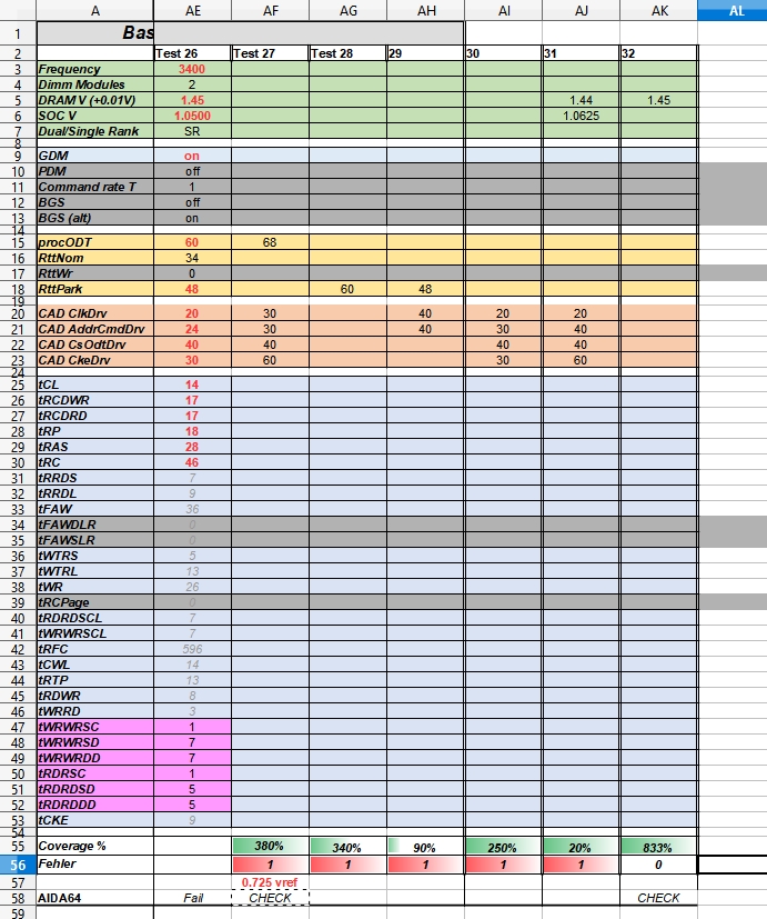

Ich habe die Hex-Werte beim Calculator dazu geschrieben. .... In Excel gibt es die Formel DEC2HEX, damit geht das umrechnen flink von der Hand, falls noch jemand auf der Suche nach einer schnellen Möglichkeit der Umrechnung sein sollte.

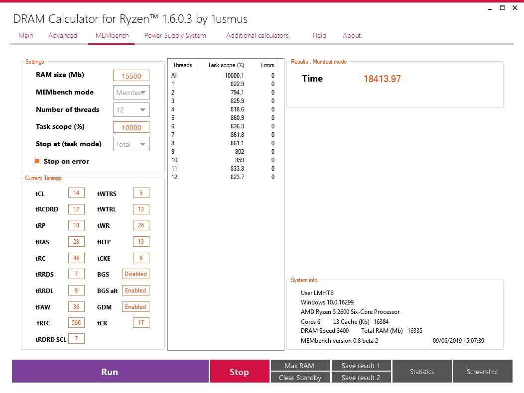

Ich konnte jetzt endlich auch mal die neuen Profile des DRAM Calc 1.6.2 testen. Endlich läuft mein E-Die auch auf 3800 / 1900 CL16. Zuerst waren die Profile ja etwas zu aggresiv, nun sind die fast zu lose. Er schlägt als FAST 16-23-18-18 vor, aber mit den angepassten weiteren Subtimings in 1.6.2. geht der Speicher nun auch (wie bisher nur bei 3733) mit 16-19-16-16 auf 3800. Wunderbar.

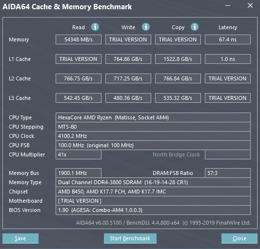

Ich bin jetzt bei folgenden Settings bei entspannten 1,38v angekommen:

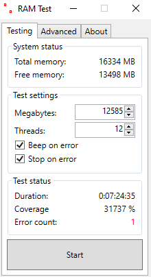

Allerdings passiert nach 31000% Karhu jetzt natürlich das:
Wie geh ich denn da jetzt bitte vor? :D an der Spannung kann es bei 31000 % doch eigentlich nicht mehr liegen, oder? maybe anstatt 9 wieder auf 14?

31000%? Sieht eher nach zu viel Zeit aus. :D
Alles ab 10000% interessiert mich persönlich nicht mehr, da wir nicht von ECC RAM reden. Irgendwann kommt ein Fehler, auch auf Standard und 2133MHz, nur später.

@Esenel die rams haben leider keinen Temperaturmesser soweit ich weiß. Hab den einfach über nacht laufen lassen. liegen eigentlich auch ziemlich nah an den gehäuse intake lüftern. und bei 1.38v sollten die ja nicht allzu warm werden
@ZerOCooL echt? das wusste ich ja mal überhaupt nicht ich pappnase. dann lass ich die settings so :D was hälst du denn von denen? 1.38v klingt für mich halt als wäre da noch ordentlich potential aber trcdrd Krieg ich nichtmal mit 1.43v auf 18 gedrückt :( bekomme dann immer beim start n bluescreen a la ups etwas ist schief gelaufen. vsoc 1.1 rest auf auto
