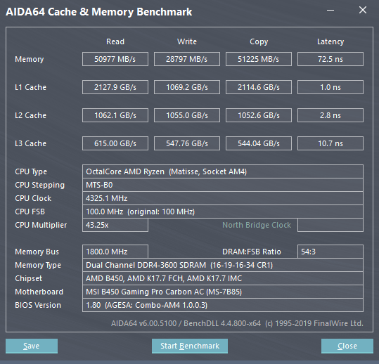

Mein System war sowohl Karhu (>15000%), als auch HCIMemTest stabil (>1000%). Das Spiel Hunt Showdown crashte dennoch jedes mal innerhalb der ersten Stunde. Die Stabilitätstests waren also alles andere als zuverlässig.
Mit TestMem5 und diesem 1usmus-Profil kriege ich hingegen die erste Fehlermeldung nach knapp 10 Minuten.
Ich kann TestMem5 mit der Konfiguration von 1usmus sehr empfehlen:
https://www.overclock.net/forum/27577522-post2594.html
Besten Dank für die Info und die Links, dies wird mir später gute Unterstützung bieten!!
Reaktionen: Shaav
https://www.overclock.net/forum/27937684-post4314.html
karhu ist ja auch kein garant für stabilität. hast du denn vorher mal ne stunde aida64 laufen lassen? aida64 -> 1. karhu lauf > 10.000 % > pc runterfahrn neustarten > 2 karhu lauf > 5.000 % > eigene Anwendungen testen. am besten gta v, bf v, bf 1 etv
