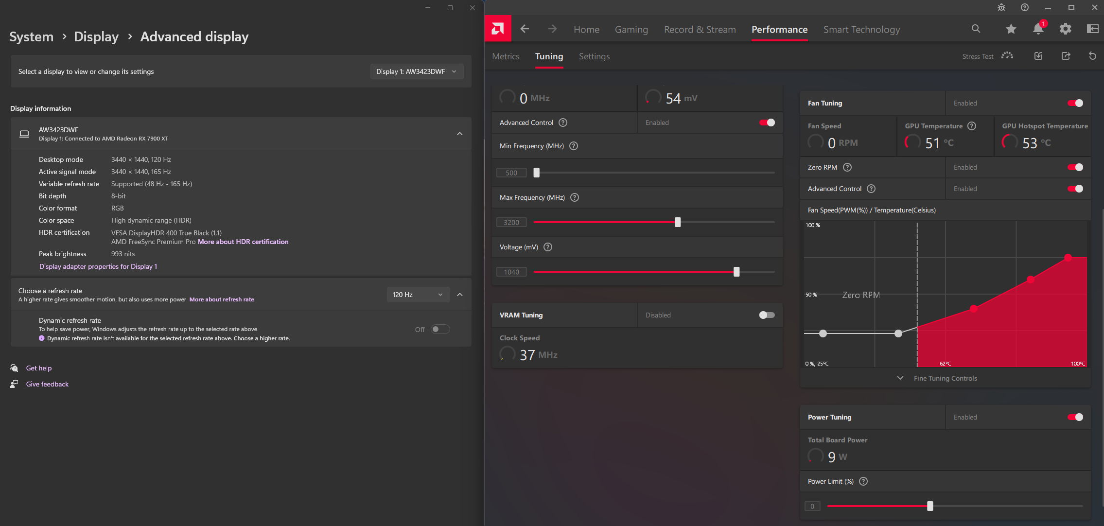

Wär mir bei meiner alten 6700XT gar nicht aufgefallen, hatte da aber auch "nur" 140HZ

Liegt wohl eher an der 6600XT, ich nutzte aktuell 3 Monitore,
1x 4K 165Hz
1x WQHD 60Hz
1x FullHD 60Hz
und bei meiner 6700xt läuft der VRam nicht auf 100%
Win 11 Desktop IDLE
Win 11 Youtube
