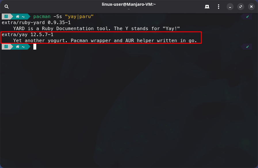

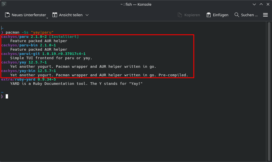

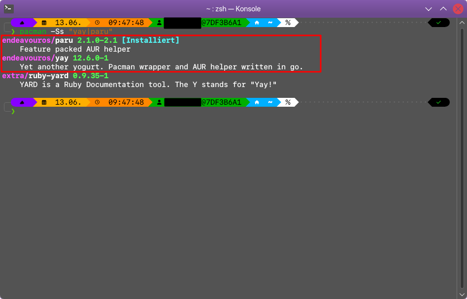

Ähmmm, ja nee. Das gilt vllt. für Vanilla Arch, aber nicht für die Arch Derivate.WilliTheSmith schrieb:Um diese Helper zu installieren musstest du aber auch erst einmal ins Wiki und zumindest einmal die AUR-Seite durchlesen um das Paket manuell zu klonen, bauen und installieren. Erst danach kannst du die Helper auch nutzen.
EndeavourOS:
CachyOS:
Manjaro Linux:
Unter drei der beliebtesten Arch Linux-Derivaten lassen sich yay und unter zwei wahlweise auch paru installieren, da die Distro-Maintainer die AUR-Helper in ihre eigenen Repositorien aufnehmen und somit via pacman leicht zu installieren sind. Wenn sie nicht sogar teilweise schon vorinstalliert sind wie es bei EndeavourOS mit yay und CachyOS mit paru der Fall ist.
