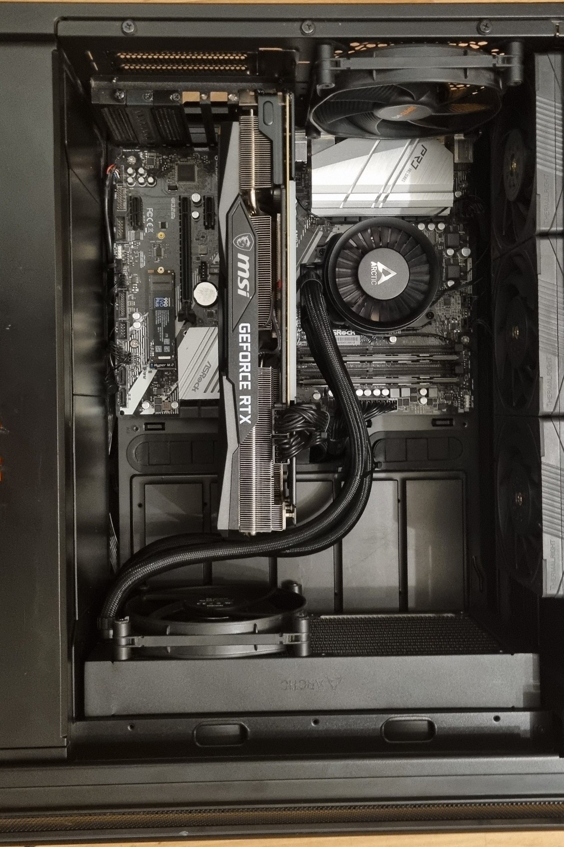

Ich hab den 420er zu Hause liegen, der hat wegen 10mm nicht gepasst (Das ist mein Gehaeuse)
Habe letztendlich die 280er genommen und in der Front verbaut (siehe Bild).
Reaktionen: cyberpirate
@PERKELE aber wieso denn keine zwei Lüfter an der 280er AiO?
@Serandi.87 wenn ich das richtig sehe sinds 3. Ich denke der 3. Hilft mit Luft Zuführung bei der GPU
Reaktionen: Serandi.87 und PERKELE
@Serandi.87 es sind sogar drei.
Zwei Luefter verstecken sich in der Front, der eine Luefter dient als "Pull" um die Grafikkarte etwas besser zu belueften.
