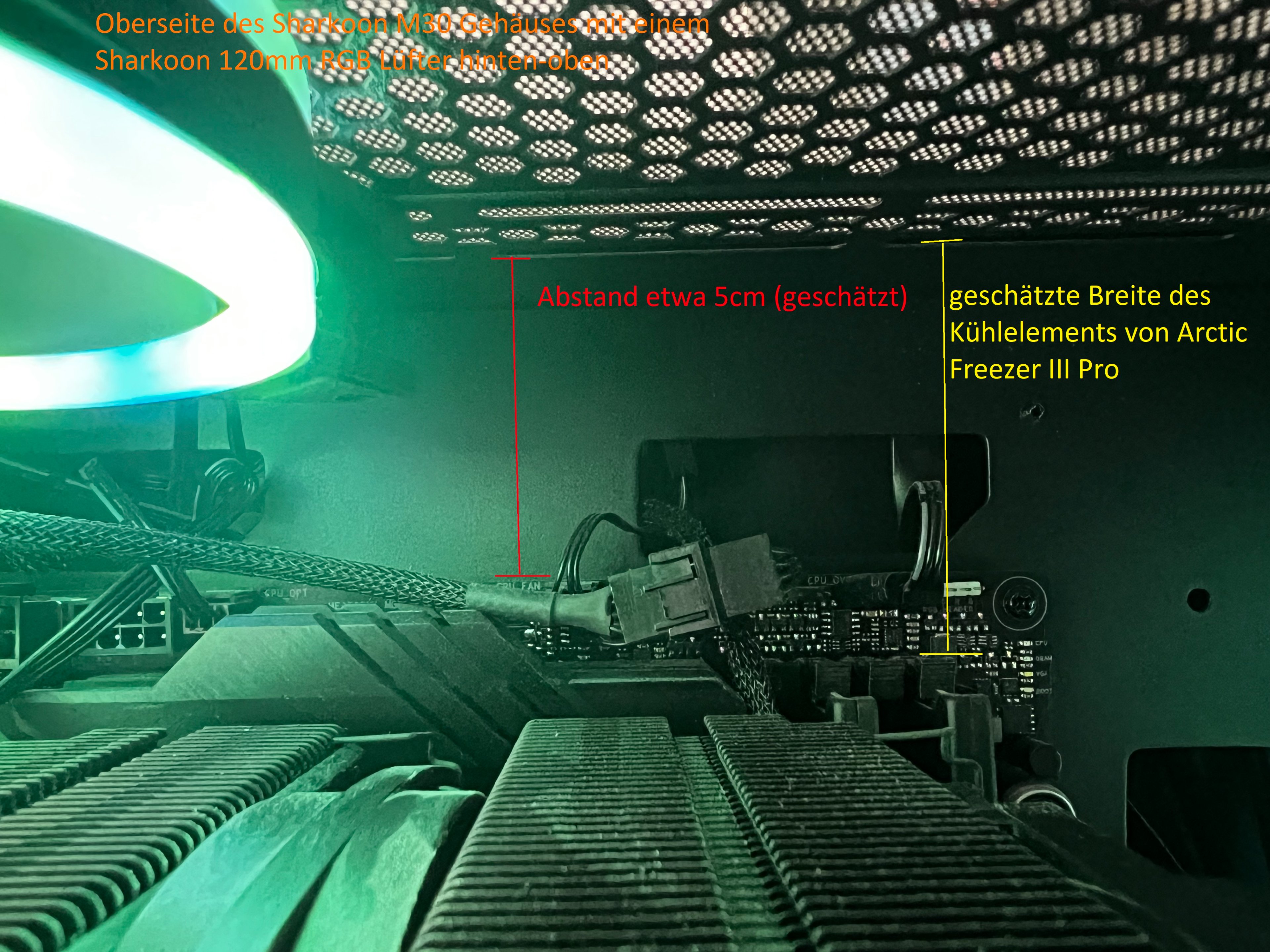

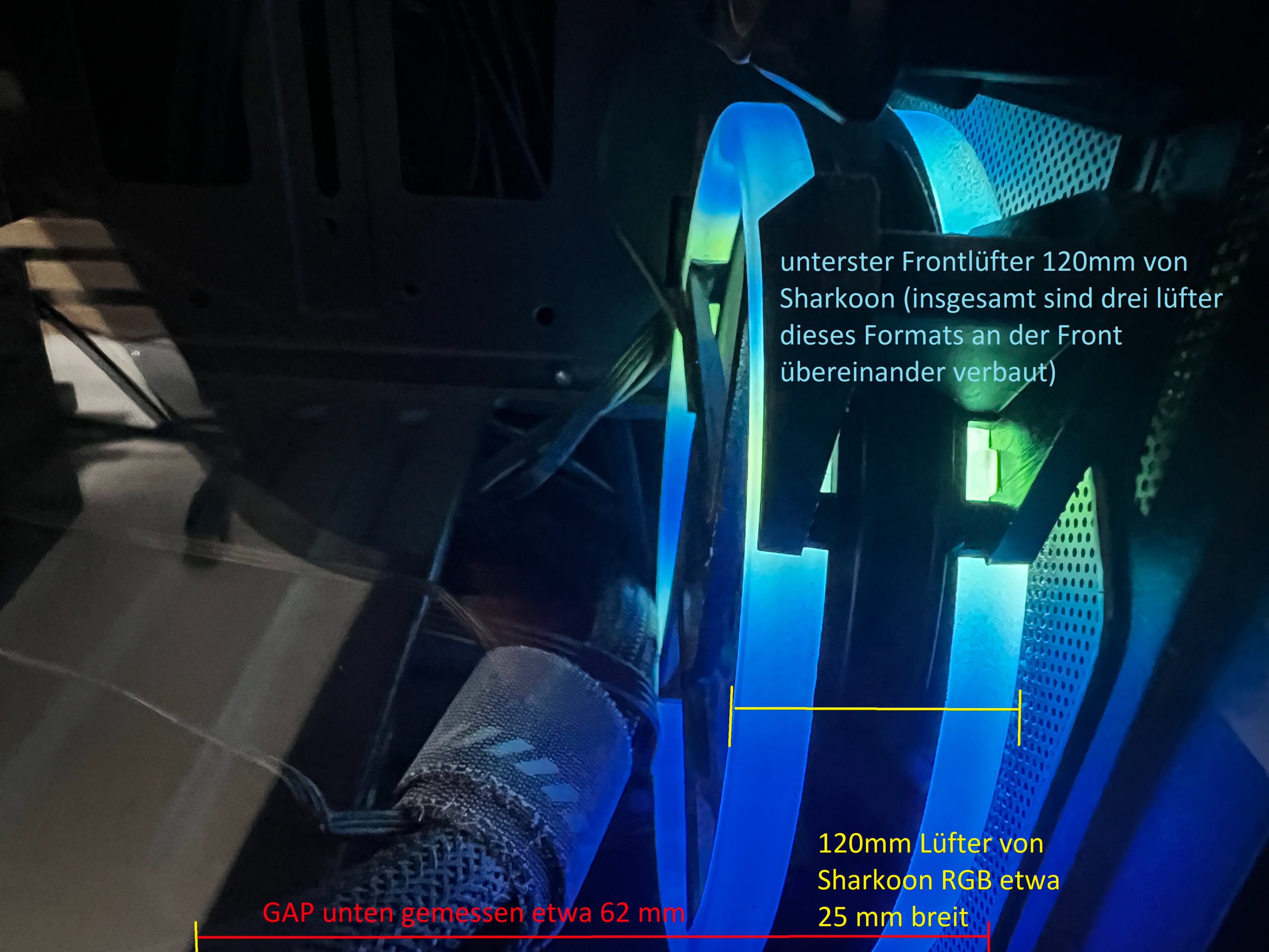

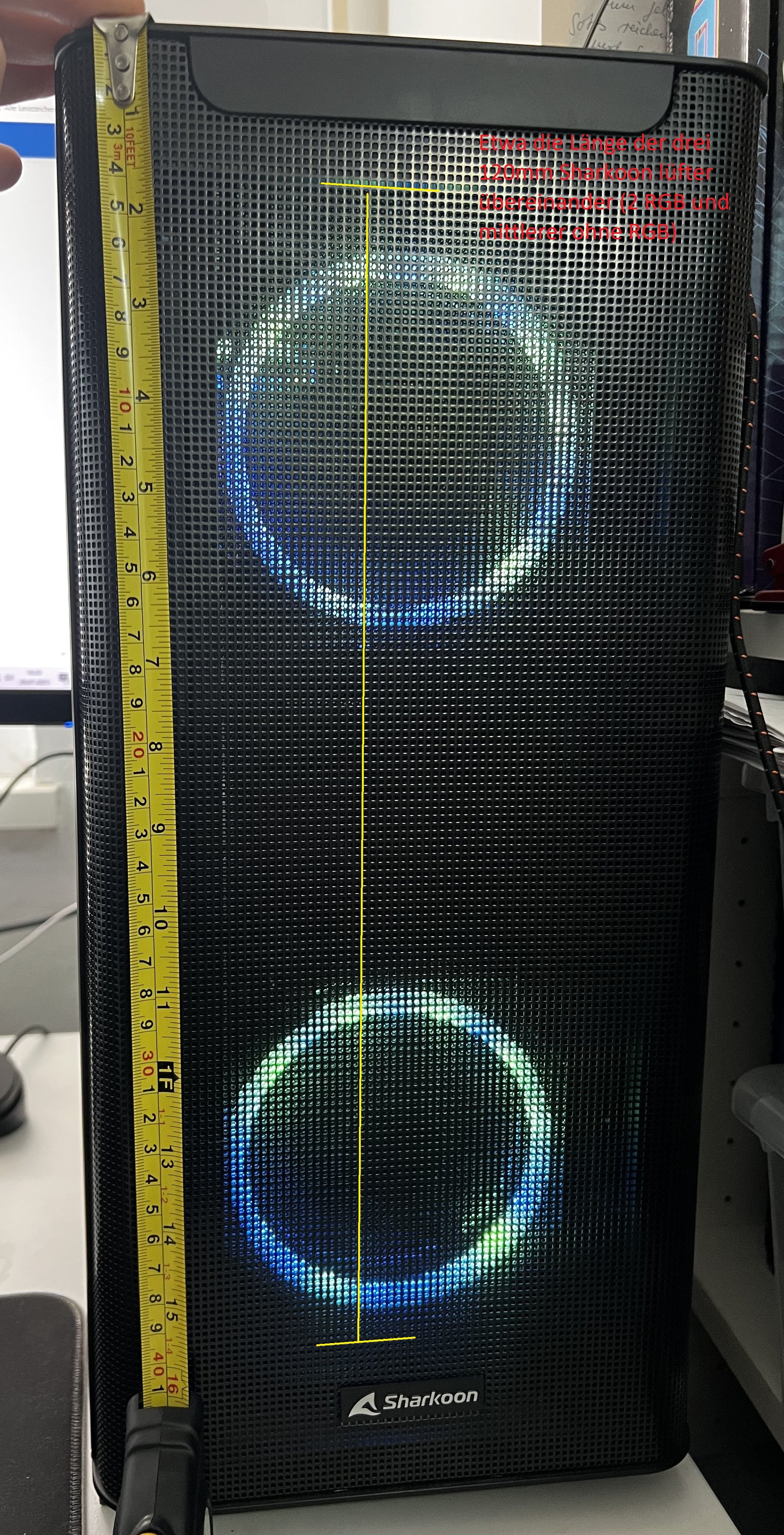

Die Maße sollten passen zumindest für die front (Sharkoon M30 hat einen Gap vorne für bis zu 3 120mm radiatoren an der front (siehe Bild)). Diese Gap erstreckt sich nach hinten etwa 6,2-6,4 cm, dann beginnt die platform wo hinten das netzteil drunter verbaut ist. Die Radiatoren+Kühlelemente von Arctic Freezer III Pro sind etwa 6,3 cm dick also würden genau reinpassen. Ich habe in den Kommentaren von Leuten mit Sharkoon M30 Gehäuse gelesen, dass es passgenau reinpasst. Oben kann ich Radiatoren+Kühlelemente von Arctic Freezer III Pro nicht einbauen, weil mein Mainboard von der Decke des Gehäuses etwa nach 5 cm beginnt und somit mit Bauelementen, die die CPU oben umranden kollidieren würde (siehe Bild).
Soll ich ihn bestellen und einfach mal testen und im notfall zurückschicken?

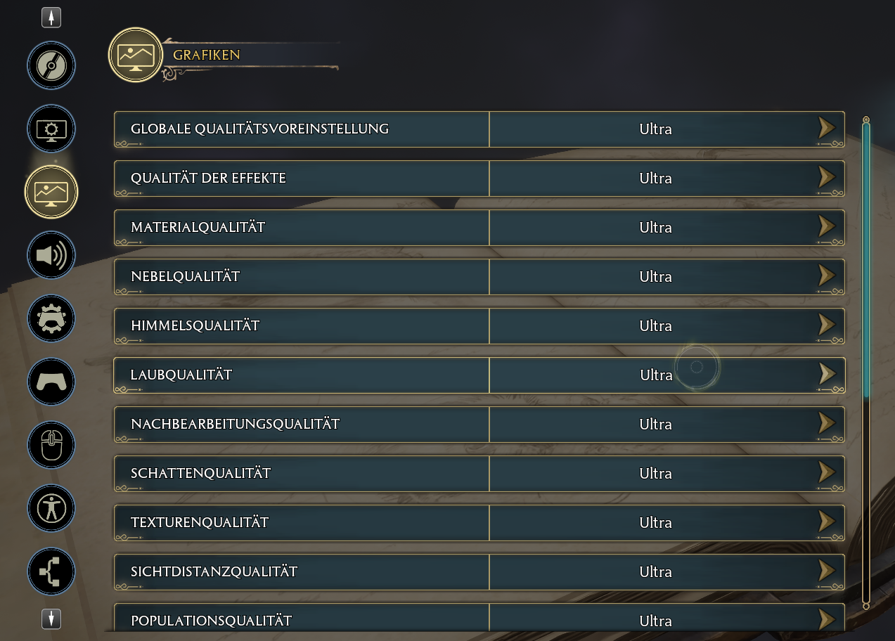

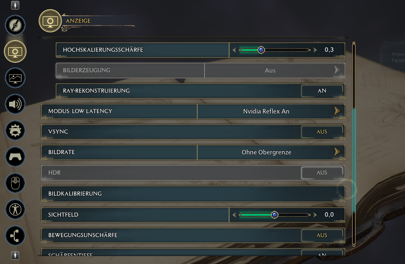

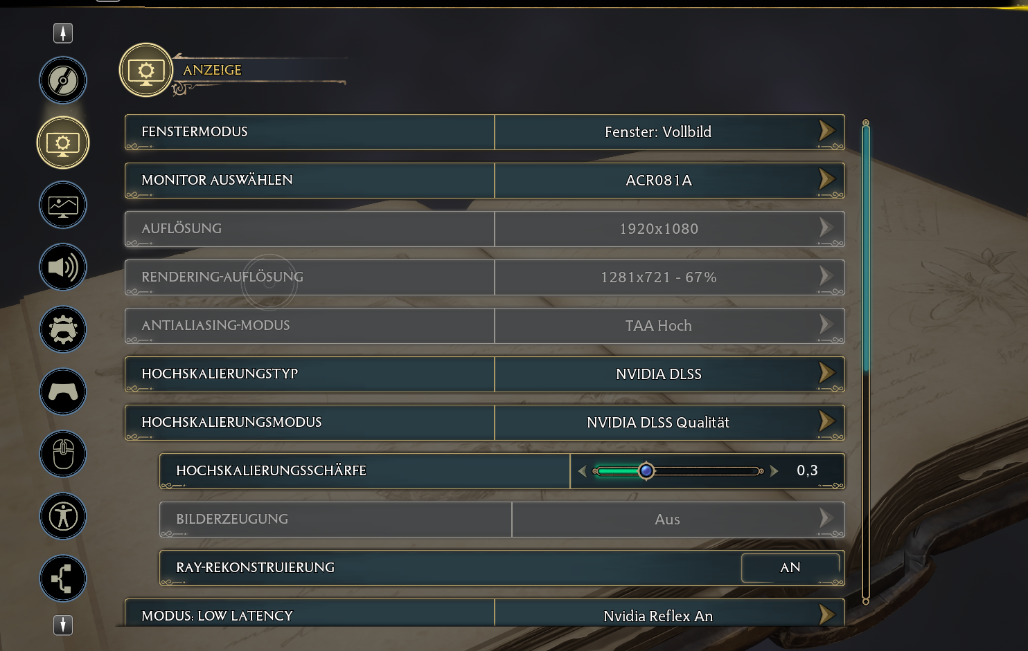

Also ich habe jetzt einige Screenshots gemacht die für euch das Auslesen hoffentlich erleichtern:
-files HL1 bis HL3 sind die screenshots aus dem Hogwarts legacy (HL) menü, welche EInstellungen ich für die Graphik habe
-files Leistung+Temp sind HW Info und Taskmanager offen zu vier Zeitpunkten:

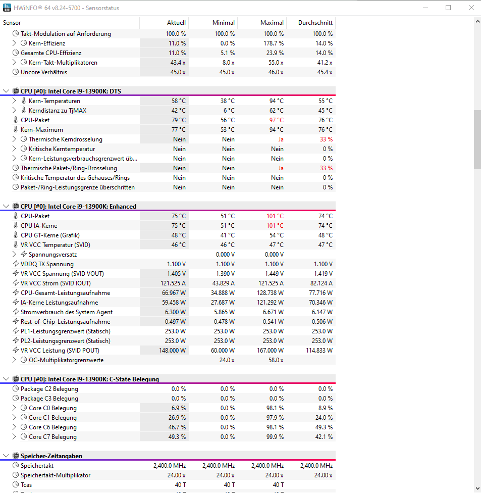

Achja ich habe gerade nochmal HWinfo angehaun, weil ich gemerkt hab, dass die Lüfter kurz hart aufdrehen, wenn ich meine Thesis oder Citavi öffne. Ich habe aktuell Chrome, Opera, Explorerer (also Ordner), zwei Word files, Citavi, Spotify, task manager und HW info offen und die CPU geht trotzdem kurz hoch auf 100°C. Ich verzweifle. Ist das die bestätigung, dass die WLP suckt?
Da sieht man gut, dass deine Temperaturen gemessen an der Leistungsaufnahme viel zu hoch sind. Das bekommt selbst ein (richtig installierter) boxed Kühler besser hin.
Die Lüfter drehen auf, weil deine CPU beim Programmstart kurzzeitig stärker ausgelastet wird und die Temperatur entsprechend nach oben schießt.
Kryonaut muss man jetzt auch nicht alle paar Monate wechseln, aber wenn du schon was Neues kaufst dann ne Duronaut oder ein PTM-Pad. Zum Reinigen der alten Paste nimmste ein Zewa-Tuch und Isopropanol. :)
Edit: Deine Leistungsgrenzwerte PL1 und PL2 sind beide standardmäßig bei 253W. Ich würde das, wie gesagt, auf um die 180W reduzieren. Das ist aber erst einmal unabhängig von deinem vorhandenen Kühlungsproblem.
