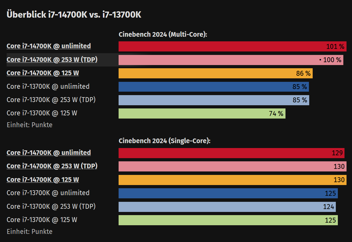

Es ist das Gleiche wie bei einer GPU: Ab einem gewissen Punkt butterst du immer mehr Energie in die letzten paar % Leistung rein. Du bist mit 150-180W Powerlimit kaum langsamer, dafür sparst du sehr viel Energie ein unter Last, die Effizienz steigt also enorm. Mit UV kannst du dann sogar noch die Rechenleistung pro Watt verbessern.
Hier mal am beispiel 14700K. das Ding verliert bei halbierter leistungsaufnahme gerade mal 15% Leistung:
Wenn du jetzt ~150-180W nimmst (180W sind das Power Limit des 14600K), dann hast du fast die Leistung wie mit 250W. Mit UV ggf. sogar dieselbe oder gar mehr Leistung.
@djducky danke für den Hinweis für das Undervolting, habe jetzt zwar keine Ergebnisse mit Powerlimit 250 und normale Voltzahlen.
Konnte aber jetzt mit 180 Watt und -75mv sehr gute Temperaturen erzielen bei guter Leistung.
Beim Cinebench bin ich bei 1986 Punkte gelandet, mit -50mv waren es 1899 Punkte.
Habe nochmals 250 W ohne Undervolting getestett Cinebench 1993.
Thx
Reaktionen: djducky
@notundelend
Prima! :) Ja, das ist ne gute Kombination. Powerlimit runter und dieses Limit durch UV noch besser nutzen. Für die Umwelt und die Lautstärke tut man nebenbei auch was.

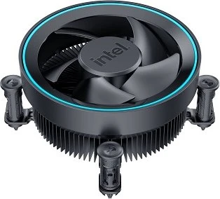

Scheint aber doch schon grenzwertig zu sein, den 265K mit dem Noctua NH-9Lx65 zu kühlen und dann auch noch mit reduzierter Drehzahl, auch wenn der Prozessor bis zu 105°C verträgt.
Der Trick ist im Datenblatt vom baugleichen Intel Core Ultra 265 nachzuschauen, der wird mit diesem Intel-Boxed-Kühler geliefert:
https://www.intel.de/content/www/de...-30m-cache-up-to-5-30-ghz/specifications.html
Intel schrieb:
Grundleistungsaufnahme des Prozessors: 65 W
Maximale Turbo-Leistungsaufnahme: 182 W
Die maximale anhaltende (>1s) Verlustleistung des Prozessors, die durch Strom- und/oder Temperaturkontrollen begrenzt wird. Die momentane Leistung kann die maximale Turbo-Leistungsaufnahme für kurze Zeit (≤10ms) überschreiten. Hinweis: Die maximale Turbo-Leistungsaufnahme ist vom Systemhersteller konfigurierbar und kann systemabhängig sein.
Systemhersteller bin ich (DIY). Wenn Intel für das Ding da oben 182 W nicht grenzwertig findet, dann habe ich keinen Grund, das anders zu sehen. Konfiguriert man den 265K auf die Power Limits vom 265, hält er sich auch an dessen Taktfrequenzen. Ist schließlich derselbe Chip aus einem anderem Bin. Der Noctua NH-L9x65 hat natürlich ein vielfaches an Kühlfläche und einen größeren Lüfter als der Boxed, also gehen natürlich auch deutlich mehr als 65W, z. B. 95W (oder 125W zum Benchmarken).
Noctua möchte uns natürlich Kühler verkaufen empfiehlt sogar für den 35 W 245T mindestens den NH-U9S-Tower. Der hat leider den lauteren NF-A9 PWM und nicht den NF-A9x14 PWM.
Die Drehzahl muss man sowohl nach oben als auch nach unten begrenzen. Dreht der Lüfter zu langsam, reißt der Luftstrom ab. Der Lüfter dreht dann noch, kühlt aber nicht mehr sinnvoll, das stört beim Boosten. Die maximale sinnvolle Drehzahl ist dort, wo der Lüfter die optimale Menge Luft durch den Kühlkörper bekommt. Schneller bringt nur mehr Krach, aber sonst nichts.
Der Prozessor verträgt bis zu 105 °C, also kann man die auch nutzen.
Intel schrieb:
Dies ist die maximal zulässige Betriebstemperatur, die von Temperatursensoren gemeldet wird. Die momentane Temperatur kann diesen Wert für kurze Zeit überschreiten. Hinweis: Die maximale beobachtbare Temperatur ist vom Systemhersteller konfigurierbar und kann designspezifisch sein.
Ich habe das Thermal Throttling auf 95 °C gestellt. Temperaturen über 85 Grad werden nur beim Boosten einzelner Cores erreicht, dabei fallen aber aber maximal 30-50 W Gesamtleistung an, sogar der Boxed-Kühler locker packt.
Wärmeleitpaste ist einfach die mitgelieferte von Noctua.
