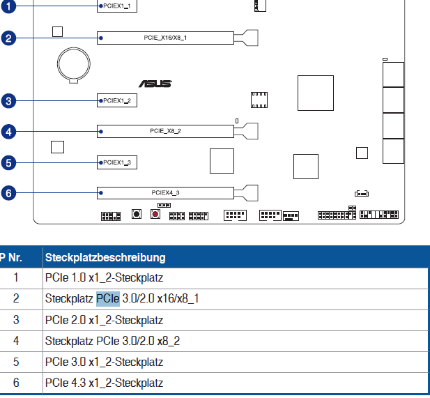

ich hab mir ein Maximus VII gegönnt. Nun habe ich mal eine frage da ich bei BF1 immer wieder ruckle habe und die mir nicht erklären kann.. Der Pc ist voller Power und vor dem BOARD wechsel war alles ok.
Ich änge mal ein Bildchen aus dem Handbuch an. Da ich mir nicht sicher bin ob der obere PCI E nich schneller ist als der untere und wenn der untere langsamer sein sollte gibt es da ne möglichkeit im UEFI das so zu schalten das ich die Graka unten lassen kann? Ich brauche den Platz für meinen Kühler.
Grafikkarte ist eine GTX 1080
GRAKA STECKT also auf Nummer 4
MFG BRANDY

nö, der obere ist der, den du verwenden solltest
die Grafikkarte gehört in den oberen PCIe X16 Slot, denn der läuft auch mit x16, der mittlere läuft halt mit X8
Die Differenz zwischen 8x und 16x beträgt etwa 1%. Gibt immer wieder Benchmarks. Glaube auf Techpowerup.com.
Naja vorher war die graka auf nem 16er um er es gab keine ruckler. Kann aber auch nicht umstellen oder bios?
Dark Rock pro be quit wenn die graka oben steckt passt er nicht mehr rein.
falsch rum hast du den Kühler aber nicht verbaut oder? der wird doch sicherlich keine zwei PCIe Slots zusätzlich überdecken.
du hast ja als Abstand sogar noch einen PCIe x1 slot über dem benötigten PCIe x16 Slot
der Kühler muss so verbaut werden
auf dem bild wäre sogar noch der obere PCIe x1 Slot frei
Wenn ich die graka auf Platz 2 stecke passt der kühler net rein. Deswegen hab ich sie auf Platz 4.
kannst du mal bitte ein bild vom mainboard inkl. eingebauten kühler posten. danke.

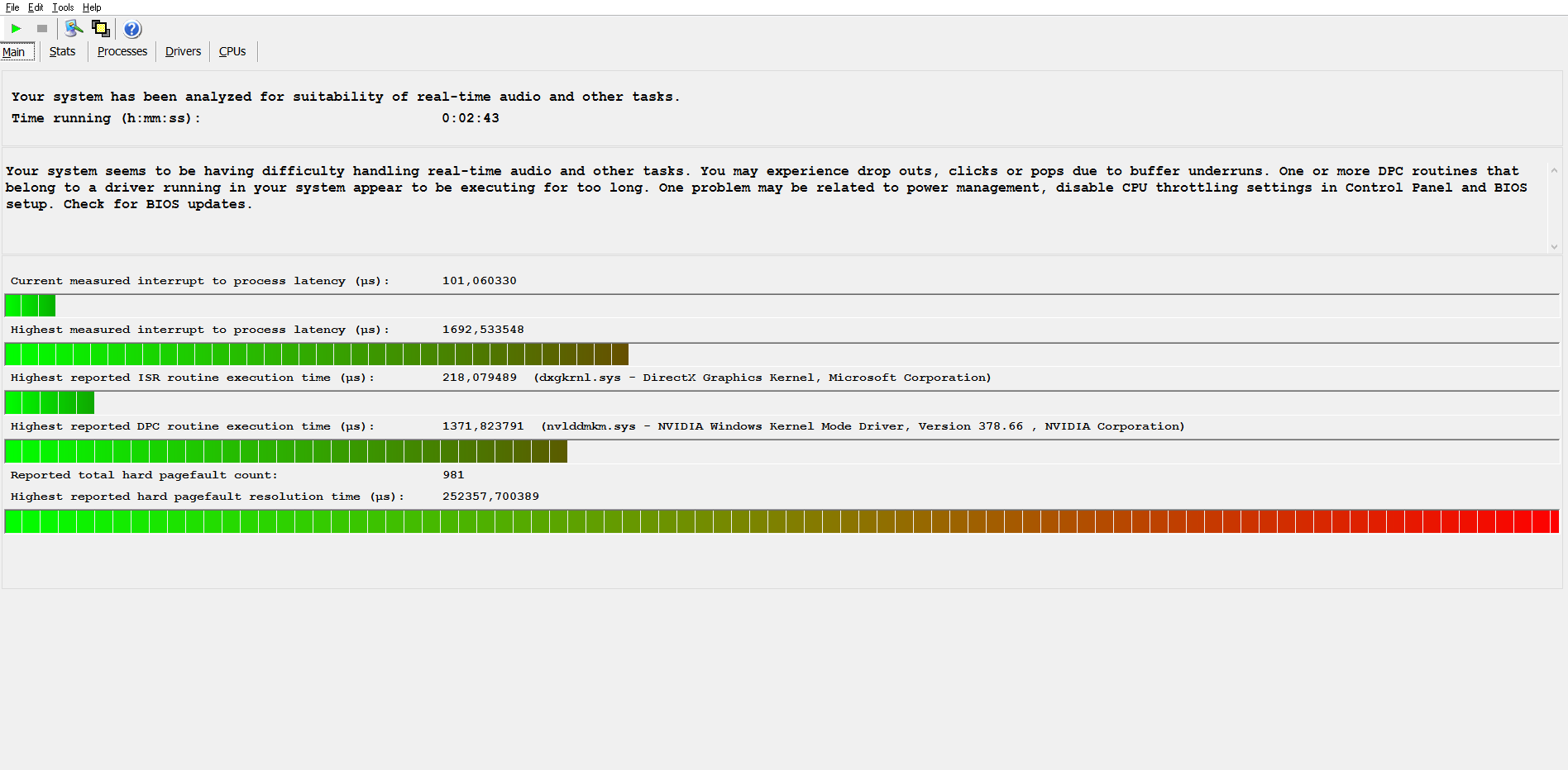

dann mal hier die screenshots
CONCLUSION
_________________________________________________________________________________________________________
Your system seems to be having difficulty handling real-time audio and other tasks. You may experience drop outs, clicks or pops due to buffer underruns. One or more DPC routines that belong to a driver running in your system appear to be executing for too long. One problem may be related to power management, disable CPU throttling settings in Control Panel and BIOS setup. Check for BIOS updates.
LatencyMon has been analyzing your system for 0:02:43 (h:mm:ss) on all processors.
SYSTEM INFORMATION
Computer name: BRANDY
OS version: Windows 10 , 10.0, build: 14393 (x64)
Hardware: All Series, ASUS, ASUSTeK COMPUTER INC., MAXIMUS VII HERO
CPU: GenuineIntel Intel(R) Core(TM) i7-4790 CPU @ 3.60GHz
Logical processors: 8
Processor groups: 1
RAM: 16326 MB total
CPU SPEED
Reported CPU speed: 3598 MHz
Measured CPU speed: 19 MHz (approx.)
Note: reported execution times may be calculated based on a fixed reported CPU speed. Disable variable speed settings like Intel Speed Step and AMD Cool N Quiet in the BIOS setup for more accurate results.
WARNING: the CPU speed that was measured is only a fraction of the CPU speed reported. Your CPUs may be throttled back due to variable speed settings and thermal issues. It is suggested that you run a utility which reports your actual CPU frequency and temperature.
MEASURED INTERRUPT TO USER PROCESS LATENCIES
The interrupt to process latency reflects the measured interval that a usermode process needed to respond to a hardware request from the moment the interrupt service routine started execution. This includes the scheduling and execution of a DPC routine, the signaling of an event and the waking up of a usermode thread from an idle wait state in response to that event.
Highest measured interrupt to process latency (µs): 1692,533548
Average measured interrupt to process latency (µs): 7,058488
Highest measured interrupt to DPC latency (µs): 1688,482754
Average measured interrupt to DPC latency (µs): 3,815914
REPORTED ISRs
Interrupt service routines are routines installed by the OS and device drivers that execute in response to a hardware interrupt signal.
Highest ISR routine execution time (µs): 218,079489
Driver with highest ISR routine execution time: dxgkrnl.sys - DirectX Graphics Kernel, Microsoft Corporation
Highest reported total ISR routine time (%): 0,247212
Driver with highest ISR total time: dxgkrnl.sys - DirectX Graphics Kernel, Microsoft Corporation
Total time spent in ISRs (%) 0,309077
ISR count (execution time <250 µs): 288051
ISR count (execution time 250-500 µs): 0
ISR count (execution time 500-999 µs): 0
ISR count (execution time 1000-1999 µs): 0
ISR count (execution time 2000-3999 µs): 0
ISR count (execution time >=4000 µs): 0
REPORTED DPCs
DPC routines are part of the interrupt servicing dispatch mechanism and disable the possibility for a process to utilize the CPU while it is interrupted until the DPC has finished execution.
Highest DPC routine execution time (µs): 1371,823791
Driver with highest DPC routine execution time: nvlddmkm.sys - NVIDIA Windows Kernel Mode Driver, Version 378.66 , NVIDIA Corporation
Highest reported total DPC routine time (%): 0,141205
Driver with highest DPC total execution time: dxgkrnl.sys - DirectX Graphics Kernel, Microsoft Corporation
Total time spent in DPCs (%) 0,763555
DPC count (execution time <250 µs): 2306446
DPC count (execution time 250-500 µs): 0
DPC count (execution time 500-999 µs): 86
DPC count (execution time 1000-1999 µs): 5
DPC count (execution time 2000-3999 µs): 0
DPC count (execution time >=4000 µs): 0
REPORTED HARD PAGEFAULTS
Hard pagefaults are events that get triggered by making use of virtual memory that is not resident in RAM but backed by a memory mapped file on disk. The process of resolving the hard pagefault requires reading in the memory from disk while the process is interrupted and blocked from execution.
NOTE: some processes were hit by hard pagefaults. If these were programs producing audio, they are likely to interrupt the audio stream resulting in dropouts, clicks and pops. Check the Processes tab to see which programs were hit.
Process with highest pagefault count: searchprotocolhost.exe
Total number of hard pagefaults 981
Hard pagefault count of hardest hit process: 310
Highest hard pagefault resolution time (µs): 252357,700389
Total time spent in hard pagefaults (%): 0,300173
Number of processes hit: 26
PER CPU DATA
CPU 0 Interrupt cycle time (s): 13,322909
CPU 0 ISR highest execution time (µs): 218,079489
CPU 0 ISR total execution time (s): 3,375595
CPU 0 ISR count: 220346
CPU 0 DPC highest execution time (µs): 1371,823791
CPU 0 DPC total execution time (s): 7,279904
CPU 0 DPC count: 1289084
CPU 1 Interrupt cycle time (s): 3,906473
CPU 1 ISR highest execution time (µs): 121,097276
CPU 1 ISR total execution time (s): 0,601663
CPU 1 ISR count: 61549
CPU 1 DPC highest execution time (µs): 535,514175
CPU 1 DPC total execution time (s): 1,534461
CPU 1 DPC count: 127281
CPU 2 Interrupt cycle time (s): 2,196379
CPU 2 ISR highest execution time (µs): 79,800167
CPU 2 ISR total execution time (s): 0,051962
CPU 2 ISR count: 5533
CPU 2 DPC highest execution time (µs): 598,563369
CPU 2 DPC total execution time (s): 0,505579
CPU 2 DPC count: 350575
CPU 3 Interrupt cycle time (s): 1,491201
CPU 3 ISR highest execution time (µs): 25,327404
CPU 3 ISR total execution time (s): 0,003362
CPU 3 ISR count: 601
CPU 3 DPC highest execution time (µs): 799,033074
CPU 3 DPC total execution time (s): 0,090424
CPU 3 DPC count: 63830
CPU 4 Interrupt cycle time (s): 1,600087
CPU 4 ISR highest execution time (µs): 12,830461
CPU 4 ISR total execution time (s): 0,000104
CPU 4 ISR count: 22
CPU 4 DPC highest execution time (µs): 643,851028
CPU 4 DPC total execution time (s): 0,135748
CPU 4 DPC count: 132924
CPU 5 Interrupt cycle time (s): 1,614936
CPU 5 ISR highest execution time (µs): 0,0
CPU 5 ISR total execution time (s): 0,0
CPU 5 ISR count: 0
CPU 5 DPC highest execution time (µs): 758,603947
CPU 5 DPC total execution time (s): 0,119770
CPU 5 DPC count: 101500
CPU 6 Interrupt cycle time (s): 1,511369
CPU 6 ISR highest execution time (µs): 0,0
CPU 6 ISR total execution time (s): 0,0
CPU 6 ISR count: 0
CPU 6 DPC highest execution time (µs): 869,589772
CPU 6 DPC total execution time (s): 0,134521
CPU 6 DPC count: 130495
CPU 7 Interrupt cycle time (s): 1,629672
CPU 7 ISR highest execution time (µs): 0,0
CPU 7 ISR total execution time (s): 0,0
CPU 7 ISR count: 0
CPU 7 DPC highest execution time (µs): 1099,359922
CPU 7 DPC total execution time (s): 0,162096
CPU 7 DPC count: 110848

Wahrscheinlich ist einfach der Dienst "Windows Search" bzw. der Indexdienst dran schuld.
