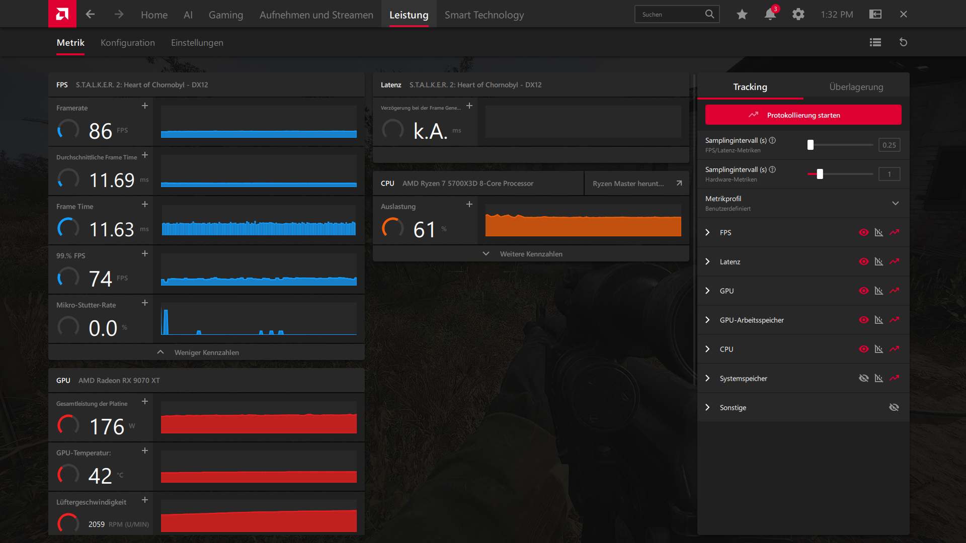

Hier mal das Overlay von Stalker 2 mit der 9070 XT

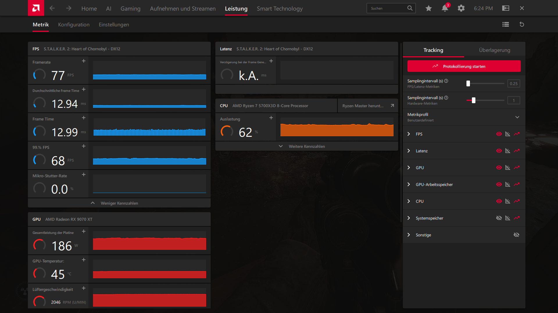

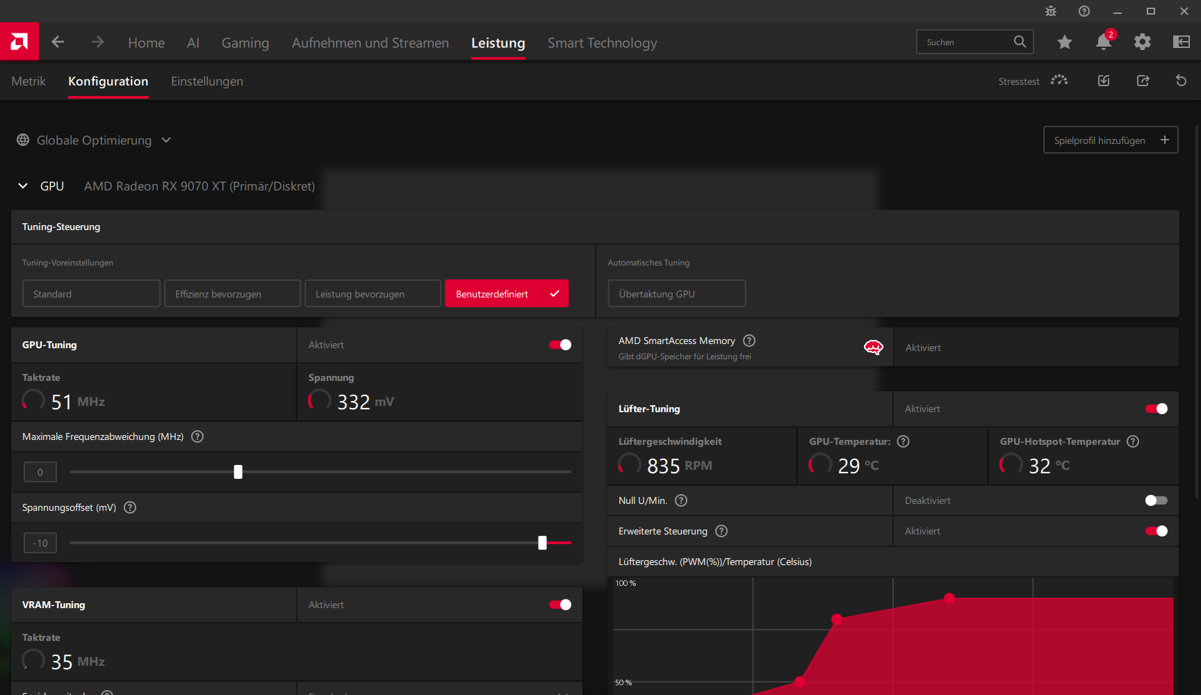

@Gamer1960 Laut dem ersten Bild in deinem letzten Post ist SAM bei dir ja immer noch deaktiviert. Wundert mich jetzt etwas, ich dachte das Aktivieren dieser Einstellung hat dein Problem gelöst?
Reaktionen: Gamer1960
Ja, da war ich gerade am Testen des richtigen Spannungsoffset.
Jetzt schlage ich mich gerade mit WIN11 rum.
Wenn ich alles fertig habe, mache ich neue Screenshots.
Vielen Dank für den Hinweis

Hallo
Hier der aktuelle Screenshot
Mit AMD SmartAccess alleine hatte ich die Temperatur der Karte und Lautstärke der Lüfter nicht unter Kontrolle.
Zusätzlich mit Undervolting läuft alles gut.
Vielen Dank für eure Unterstützung
