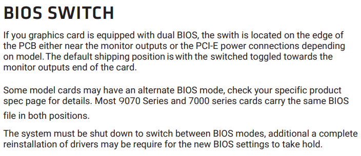

Im "Quick Install Guide" auf der Produktseite (unter Support & Downloads) ist folgende Passage auf der vorletzten Seite zu lesen, s. Anhang.
Es ist also von einem identen Dual-BIOS auszugehen und hat mit Silent- und Performance-BIOS nichts zu tun.
