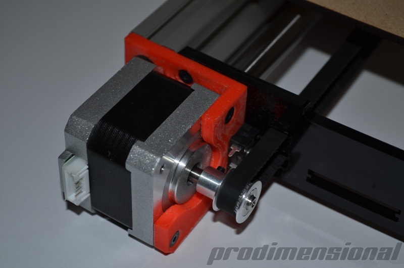

Antrieb Y-Achse_800x600.jpgUmlenkrolle für Zahnriemen_800x600.jpgZSB Y-Achse.jpg
Zeitaufwand für den Aufbau der Y-Achse ca. 2 Stunden

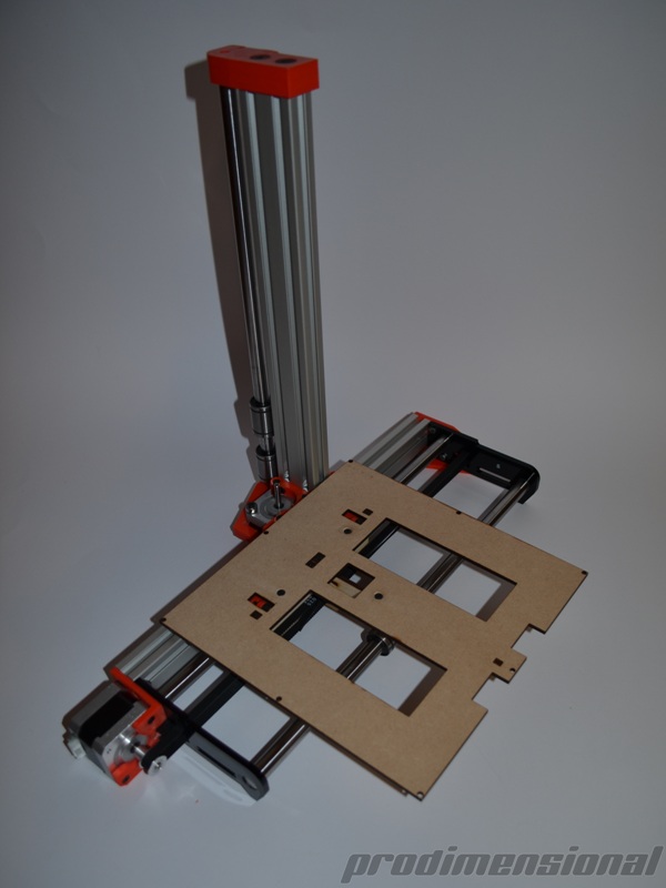

Hier ist das Kugellager zu erkennen, an dem später die Gewindespindel für die Z-Achse gelagert wird.
Zeitaufwand bis hierher wieder ca. 2,5h.

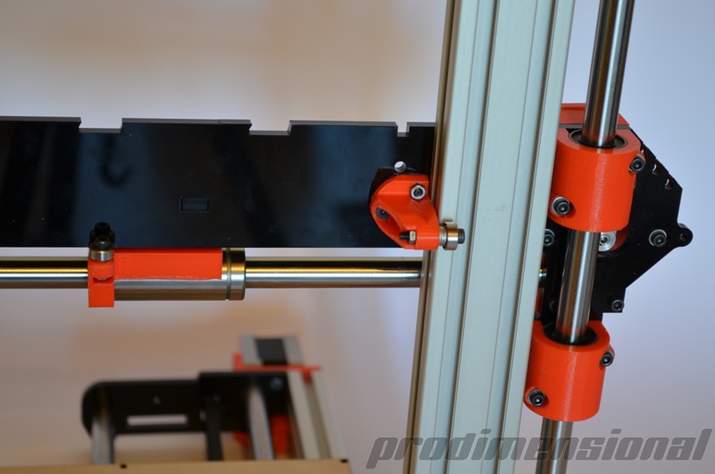

Prinzipiell wieder das gleiche Vorgehen wie vorher.
Die Kunststoffteile müssen vor dem Verbau noch etwas nachgearbeitet werden.
Ansonsten birgt aber auch dieser Bauschritt keine bösen Überraschungen.
Etwas fummelig geriet die Montage des Zahnriemens. Hier sollte man etwas Geduld mitbringen… ;-)

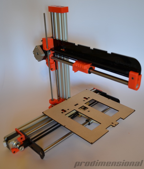

Somit wären jetzt alle Achsen an Board.
8_Alle Achsen an Bord.JPG9_Alle Achsen an Bord_2.JPG10_Z-Verstellung.JPG11_Führung X-Achse.JPG
Bis Mittwoch folgen noch die Elektronik, das Heizbett, der Extruder und das Hotend.
Somit wäre dann der Aufbau beendet und wir können die ersten Druckversuche starten.
