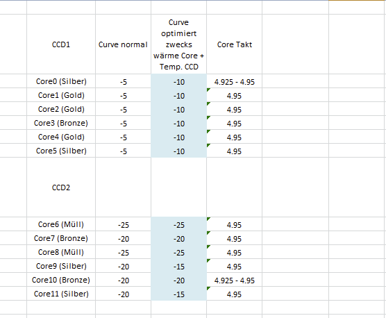

Ich habe mich noch mit den Curve Optimizer beschäftigt zwecks Feintuning.
Ich wollte mit Faktor 1 oder 2 testen.
Blöde Idee! Kommt bloß noch Müll raus!
Was ich auch festgestellt habe ist, diese Tests nicht allzu oft hinter einander zu wiederholen.
Am besten einstellen und über eine gewisse Zeit im Alltag testen.
Im Moment habe ich diese Einstellung im Einsatz (Liste Excel).
Problem zwei ist den Faktor mehr als 5 zu verwenden bei einer CCD (Core zu Core) untereinander (für die 4.950MHz).
Ich schätze das hängt mit der Wärme der Kerne untereinander zusammen.
Kann das jemand auch mal testen?
Nicht das ich falsch liege.

@6kbyte dann habe ich es falsch beschrieben. Ich sollte nicht zu viel zur selben Zeit machen. :)
Nehmen wir mal Core 6 und 7.
Core 7 würde auch mit -15 laufen, aber dann müsste ich mit Core 6 auf -30. Weniger Spannung demzufolge weniger Wärme die abgegeben wird auf den Core oder den daneben liegenden Core (Vermutung).
Und man sieht es auch bei CCD2. Wenn ich Einstellung Spalte 2 verwenden würde, hätte ich bei Core 10 sofort die 4.950MHz.

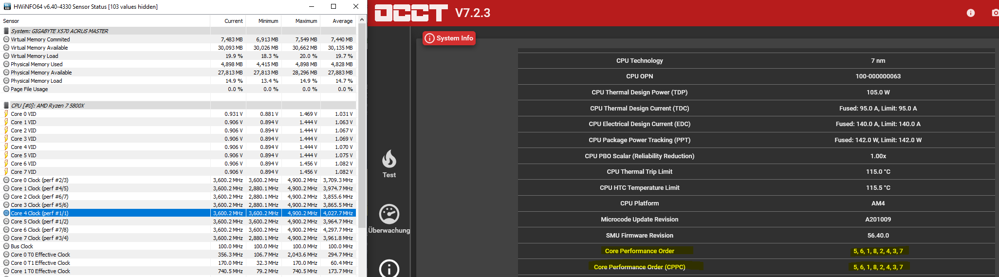

Meine Frage war eher: Wird das irgendwo angezeigt? Oder ist das eure erfundene Kategorie, die ihr durch Testen und selbst bestimmen gesetzt habt?
HW Info aktuelle Version
Danke für den Hinweis.
Habe mal gerade nachgeschaut. In OCCT sieht man das auch unter System Info -> General Information.
Man muss nur aufpassen, OCCT rechnet mit Index 1, HWinfo mit Index 0.
Also Core 5 in OCCT ist Core 4 in HWinfo usw.
Aber wie war das jetzt. Nehme ich von den besten Cores mehr mv weg oder weniger?
@Wechhe gehen wir mal vom 5900X aus. Maximaler Takt ist 4.8GHz, die dies schaffen oder höher sind Gold bis Bronze. Dies teilst Du anhand der Taktfrequenz auf. Die es nicht schaffen sind Schrott.
