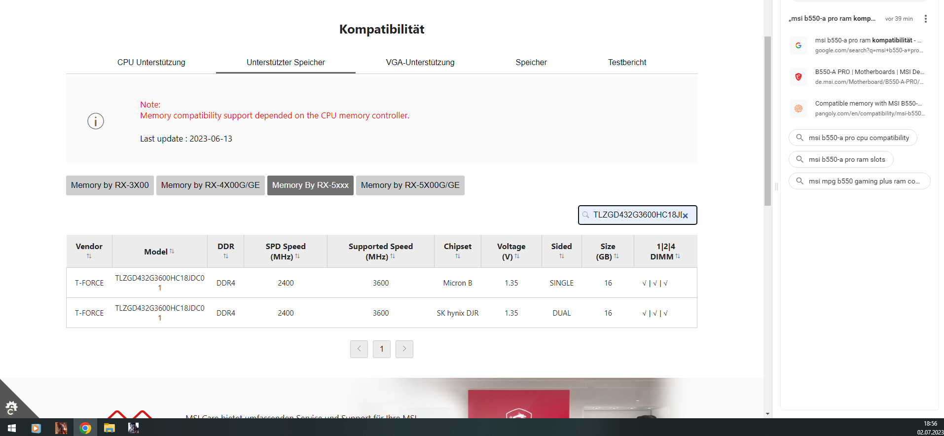

Hab folgende zwei herausgesucht die preislich ähnlich sind und laut Liste auf dem Mainbord laufen sollten:
https://www.computerbase.de/preisve...kit-32gb-tlzgd432g3600hc18jdc01-a2325087.html

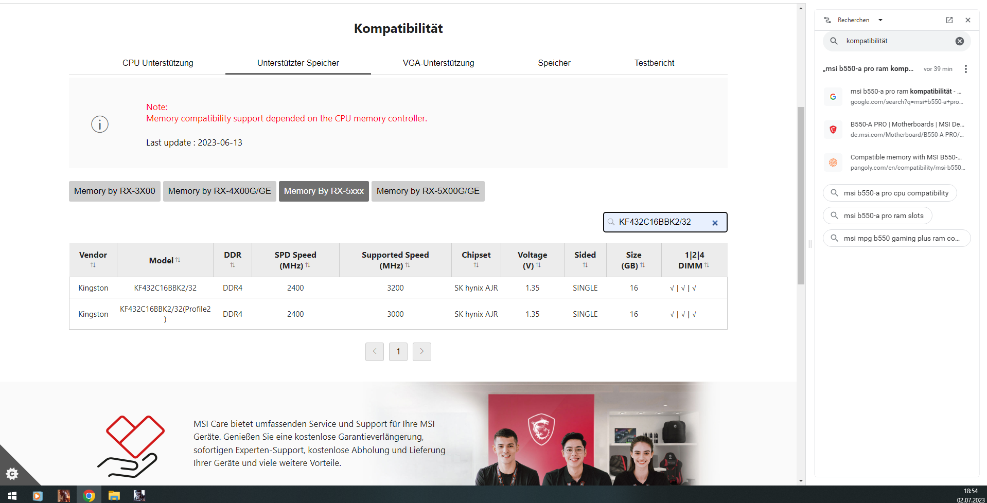

oder
https://www.computerbase.de/preisve...t-dimm-kit-32gb-kf432c16bbk2-32-a2564435.html
