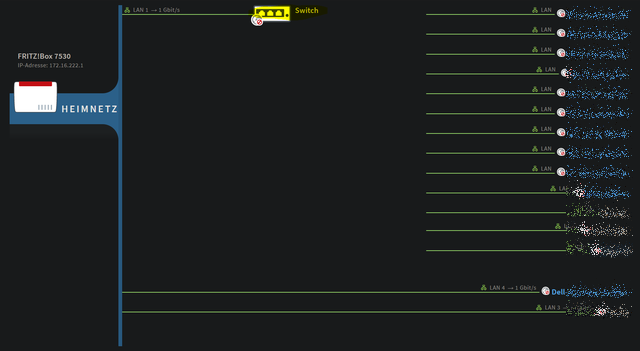

Das MatZe schrieb:
Schade nur, dass in der Mesh Übersicht mein Switch nicht sichtbar geworden ist, das sollte ja eigentlich eins der neuen Features sein.
Meinst Du das?
