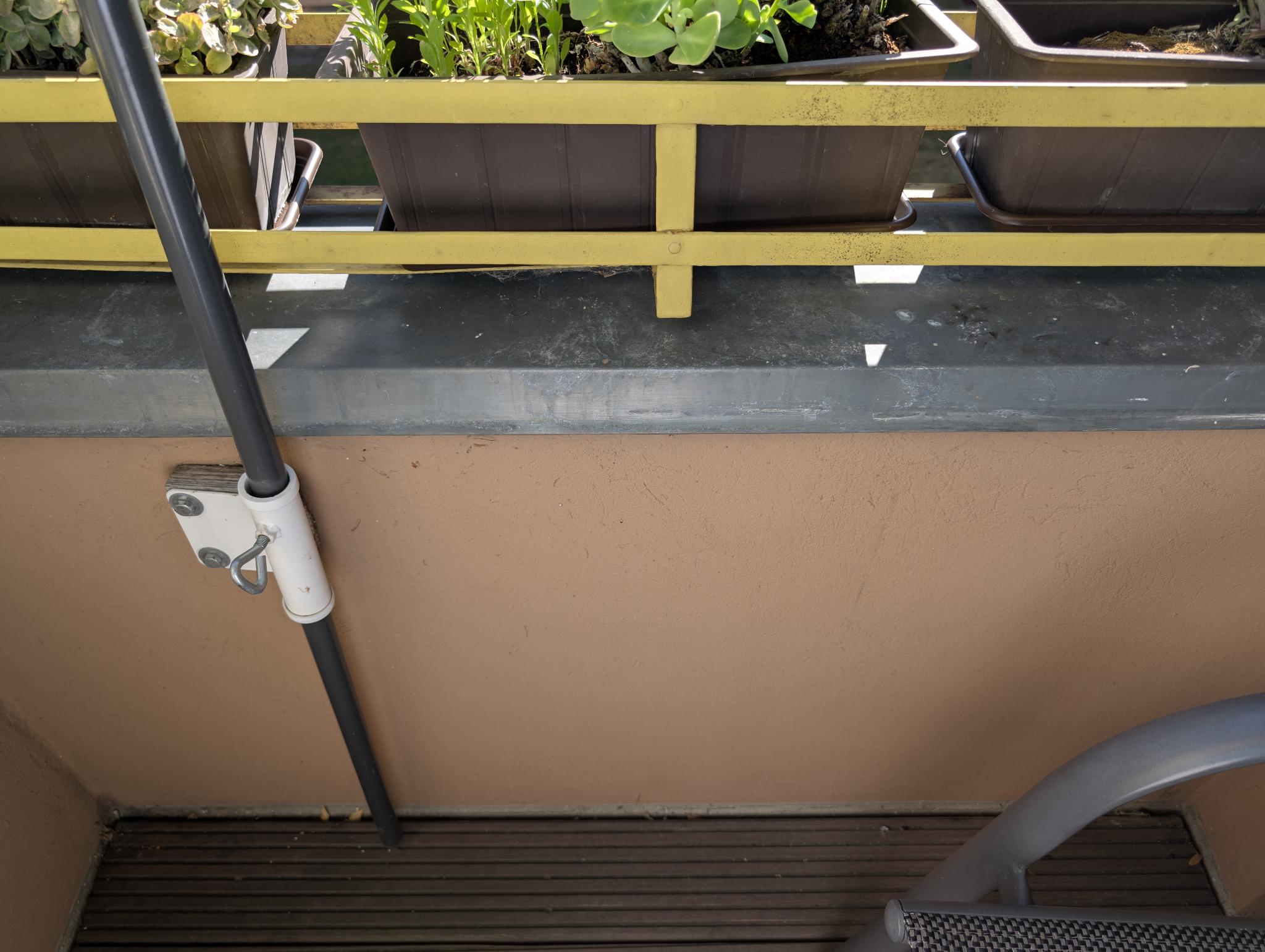

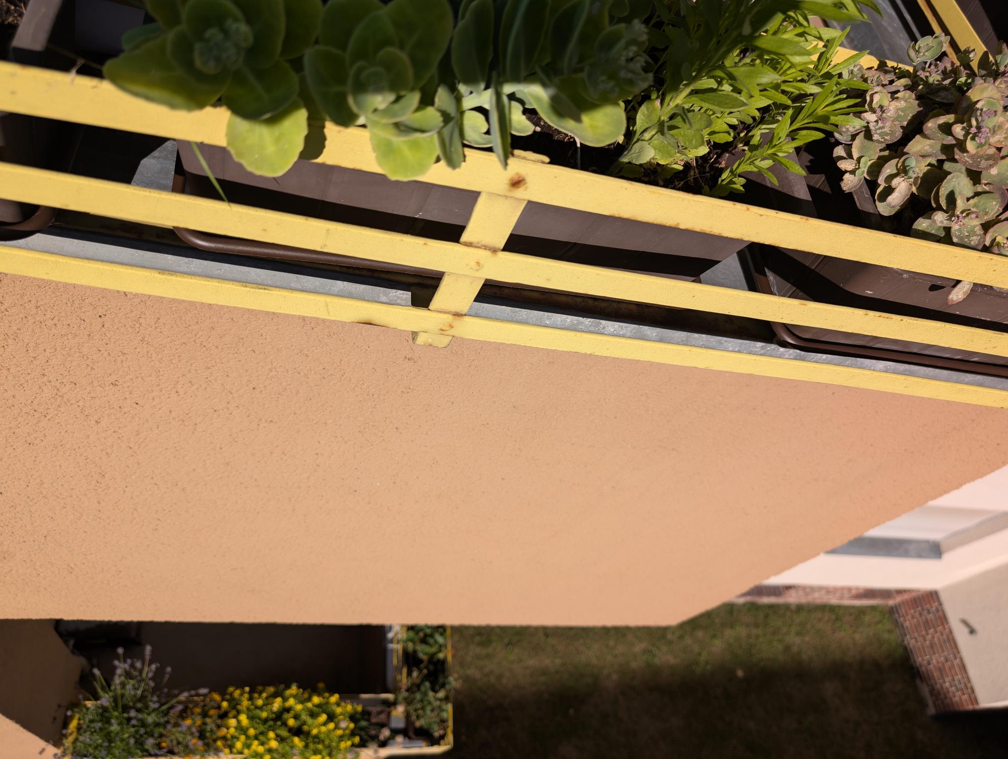

Ja, ich habe auf dem Balkon eine Steckdose und auch ein LAN-Kabel liegt da bereits. Da hängt aktuell ein Outdoor Freifunk-AP dran.
Wenn ich die einfach nur an den Balkon hänge, fliegen die doch beim nächsten großen Unwetter weg? Ich hänge mal Bilder meines Balkons an. Keine Ahnung, wie ich die da Sturmsicher befestigen soll.
Du könntest sie ähnlich befestigen wie ich es gelöst habe. Dann fliegt da nichts weg
