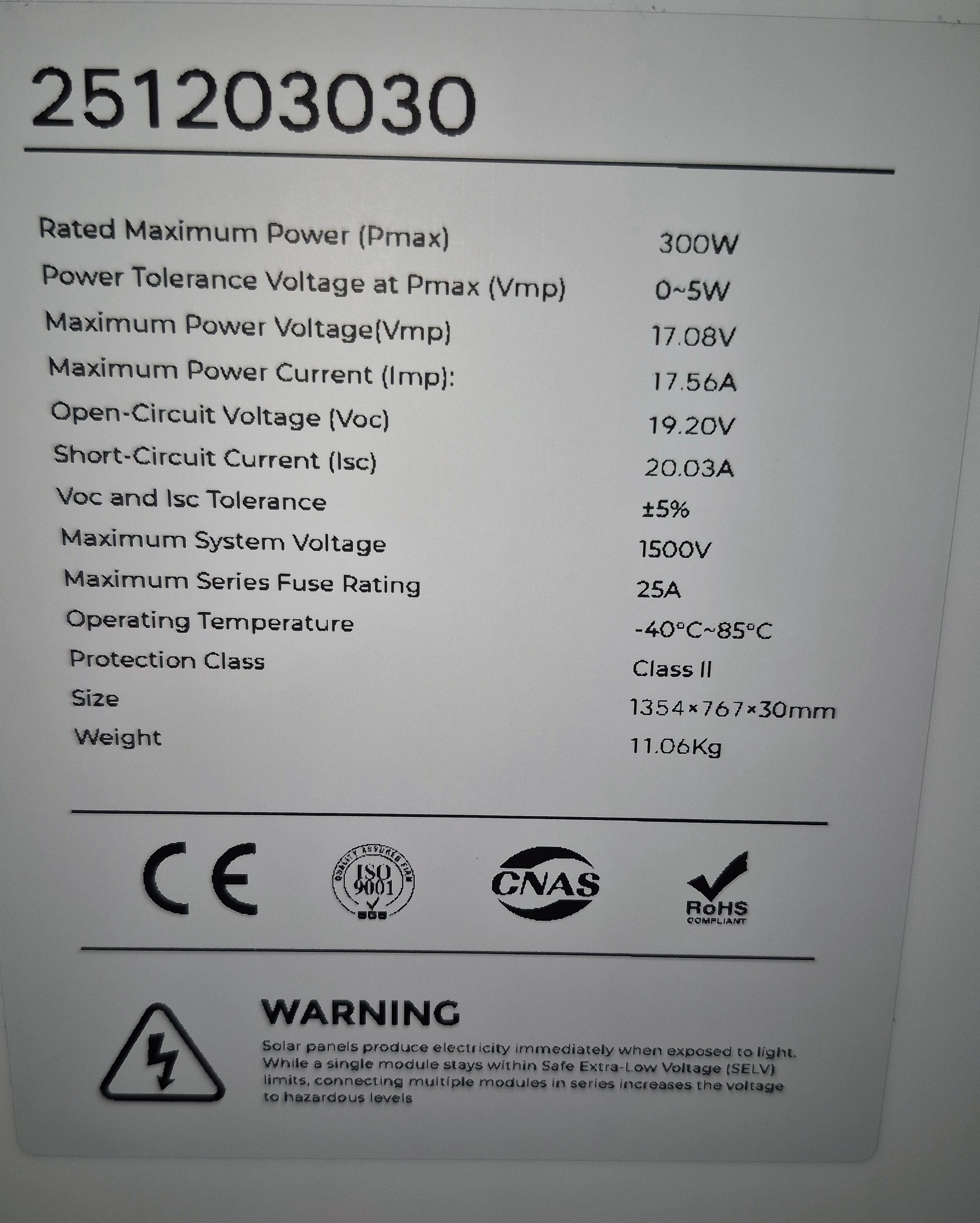

Welches 300W Modul hast Du denn? mach makl ein Foto vom Typenschild, da stehen auch gleich die wichtigen Daten mit drauf

Bekomme es aber nicht zum laufen am Ecoflow Stream 800.
Der braucht eine Startspannung von 20 V und hier sind es ja nur 19.2.
Das Panel war vorher in irgendeinem Camper mit 12 V, da ging es ja dann wohl.
Also kann ich es auch quasi verkaufen, Parallelschaltung mit einem 2ten fällt aus.
Der Plan war ja eigentlich ein 550 Watt Panel an PV 1 + 300 an 2, ist aber noch nicht da.
Nimmt er das 300 Watt Panel dann mit, oder ist dads trotzdem raus ?
Die MPPTs sind separat. Wenn die Arbeitsspannung nicht erreicht wird, kann der MPPT nichts tun. Auf dem Eingang kommt dann nix.

Ja, hab ich mir schon gedacht, wobei die Arbeitsspannung ja zwischen 16 und 60 V sein soll.
Startspannung dann nur der Knackpunkt.
Es wird nicht funktionieren.
Die Leerlaufspannung liegt auch nur bei optimalen Verhältnissen an. (Viel Sonne und kalte Temperaturen)

  • Leerlaufspannung (Voc): 52,34 V
  • Kurzschlussstrom (Isc): 6,88 A
AGB-Leser schrieb:
Die Spannung bei voller Leistung vom Modul beträgt sogar nur die 17,08V

Passt doch, Leerlaufspannung über 20V, Lastspannung über 16V. Wäre mir aber zu wenig Spiel, da das Modul ja auch altert und damit wahrscheinlich auch die Lastspannung über die Jahre bestimmt noch abbaut. Und dann wird der MPPT ins schwitzen geraten, da die Leerlaufspannung immer noch >20V ist, aber dann bei Leistungsabnahme auf unter 16V fällt und er damit in eine Dauerschleife geraten kann.

AGB-Leser schrieb:
Das ist aber nur die Leerlaufspannung. Die Spannung bei voller Leistung vom Modul beträgt sogar nur die 17,08V.
Ja, das ist alles an der Kotzgrenze, wobei der WR ja zwischen 16 und 60 V läuft, springt halt nur nicht.
Diese Plastikpanele sind wohl maximal nur für eine Powerstation zu gebrauchen.
Das war vorher an einer Anker Solix C800 11-60 Volt.
Mit wäre das alles zu knapp,weil ich ja auch bei nicht idealen Bedingungen etwas Ertrag haben will. Ich weiß auch nicht, ob der Wechselrichter die volle Leistung auch bei einer solch geringen Spannung bringt, oder ob der dafür mehr braucht
