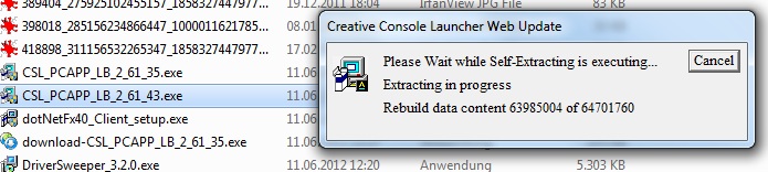

Bei Anhang 1 entpackt er die Installationsdateien, schließt dann allerdings und fertig.

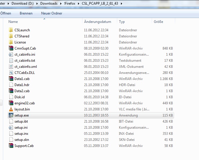

Anhang 2 ist das manuell entpackte Setup-File. Klicke ich hier auf setup.exe, fragt mich zuerst die Benutzerkontensteuerung ob es ok ist, die Datei zu öffnen. Klicke ich auf "Ja", passiert nichts mehr.
Ist das ein Problem meines Betriebssystems? (denn andere Sachen kann ich ja installieren)
