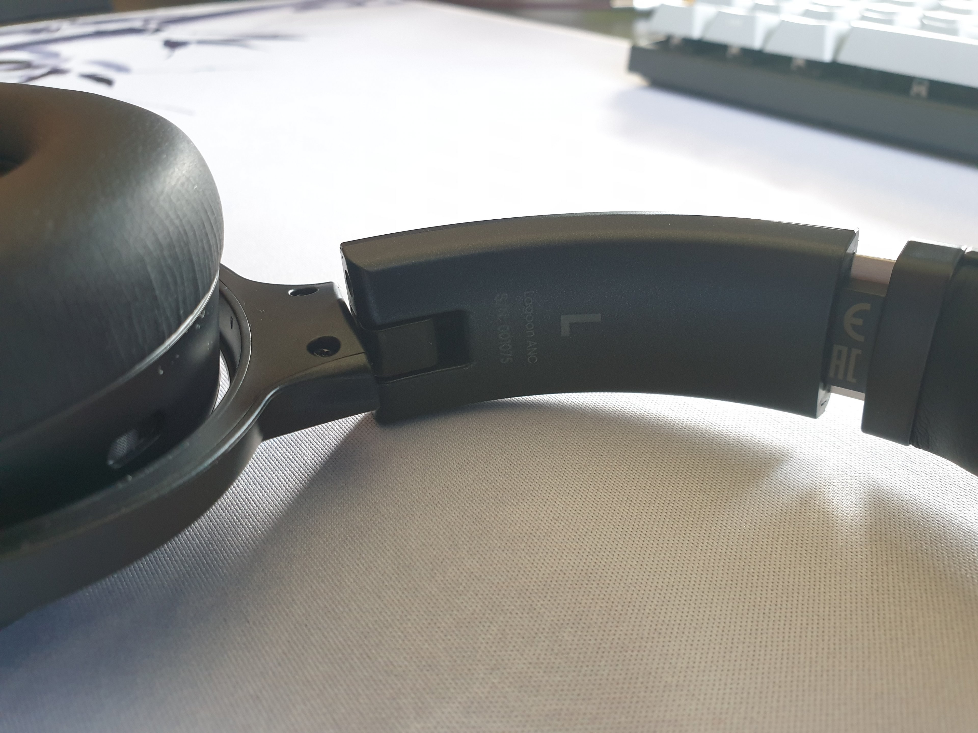

Build-Quality - Das B in Beyerdynamic (sollte) hierfür stehen:
Wie schon in meinem Ersteindruck kurz geschildert, ist die Build-Quality des Lagoon leider bei weitem nicht so gut, wie man dies von den DT Hörern oder aber dem Amiron Wirless oder Aventho gewohnt ist. Auf der einen Seite liegt dies daran, dass der Lagoon fast zu 100% aus Plastik besteht, auf der anderen Seite aber auch, weil die allgemeine Bauart sehr stark an die üblichen NC Hörer wie den XM3 oder den QC35 erinnert.
Und damit ich nicht falsch verstanden werden: der XM3 bzw. QC35 ist schon ganz "gut" verarbeitet. Nur ist die 100% Plastik Philosophie für teure Hörer eben einfach etwas unpassend (speziell, wenn man mal einen B&W PX in der Hand hatte, der zeigt dass NC auch mit deutlich wertigerer Build-Qualität möglich ist).
Der Lagoon selbst ist nun aber mit 400€ deutlich teurer als der QC35 oder aber der XM3, weswegen seine Build-Quality auch deutlich kritischer zu betrachten ist als es bei den "Konkurrenz"-Produkten.
Insgesamt wirkt der Hörer zwar nicht so, dass ich ihn als fragil beschreiben würde: das Plastik knackt oder knarzt nicht und ist wirkt im Allgemeinen auch dick genug. Die nicht lackierte Metall-Schiene im Bügel tut außerdem sein übriges und lässt den Hörer noch gut genug verarbeitet wirken.
Die Spaltmaße sind dabei relativ gleichmäßig schmal und fallen nicht negativ auf. Ebenfalls nicht negativ auffallen tuen die Ohrmuscheln selbst: sie wirken fast wie aus einem Stück gefertigt (auch wenn es zwei sind) und sind mit Abstand dass, was an diesem Hörer noch am robustesten erscheint.
Ebenfalls nicht negativ auffallen tuen die Buttons: sowohl der für ANC als auch der für das Ein-/Ausschalten sind Schiebe-Regler mit drei Einstellungen. Der Durckpunkt für die Betätigung ist hierbei schön knackig und auch die zwischen-Stufe ist relativ einfach zu erreichen. Einziger Unterschied bei den zwei physischen Buttons ist, dass der Anschalter wieder zurück in die mittlere Position springt, wenn man ihn nur kurz nach oben schiebt. Dass wiederum ergibt Sinn, da die obere Position das Pairing aktiviert.
Kommen wir nun zum Zubehör: beiliegend ist ein USB-C sowie ein Klinke (3,5mm) auf Klinke (3,5mm) Kabel. Das USB-Kabel ist dabei "Standard Ware", die weder positiv noch negativ auffällt. Auf der anderen Seite haben wir allerdings das Klinken-Kabel was sehr wohl negativ auffällt: es ist dünn und wirkt dementsprechend auch fragil. Speziell im Vergleich zu einem etwas besseren und immer noch günstigen Kabel (im Bild hier drunter das Alternativ-Kabel meines Nightowl Hörers, was nur etwa 12€ gekostet hat) wirkt das beigelegte Kabel echt mau. Fairerweise sei aber gesagt, dass es noch nicht "super fragil" ist wie dies z.B. beim Beyerdynamic IDX 160 IE der Fall ist.
Der letzte Punkt, den ich in diesem Kapitel ansprechen möchte ist der des verwendeten Kunstleders. Denn obwohl ich echt kein Freund von Kunstleder bin, ist dieses hier doch qualitativ sehr gut und führt meiner Erfahrung über die letzten Tage nach weniger zum Schwitzen als z.B. ein MX50bt oder auch beim XM3. Allerdings führt es immer noch deutlich eher zur Schweißbildung als Velour oder Alcantara Pads.
Wichtige Ergänzung: im Gegensatz zu den meisten Hörern der DT Serie lassen sich hier die Polster NICHT tauschen. Lediglich das "System Set" existiert als Ersatzteil. Dies empfinde ich als sehr schade, war die gute Verfügbarkeit der einzelnen Teile damals doch der Grund, wieso ich erst zum DT770 bin...
