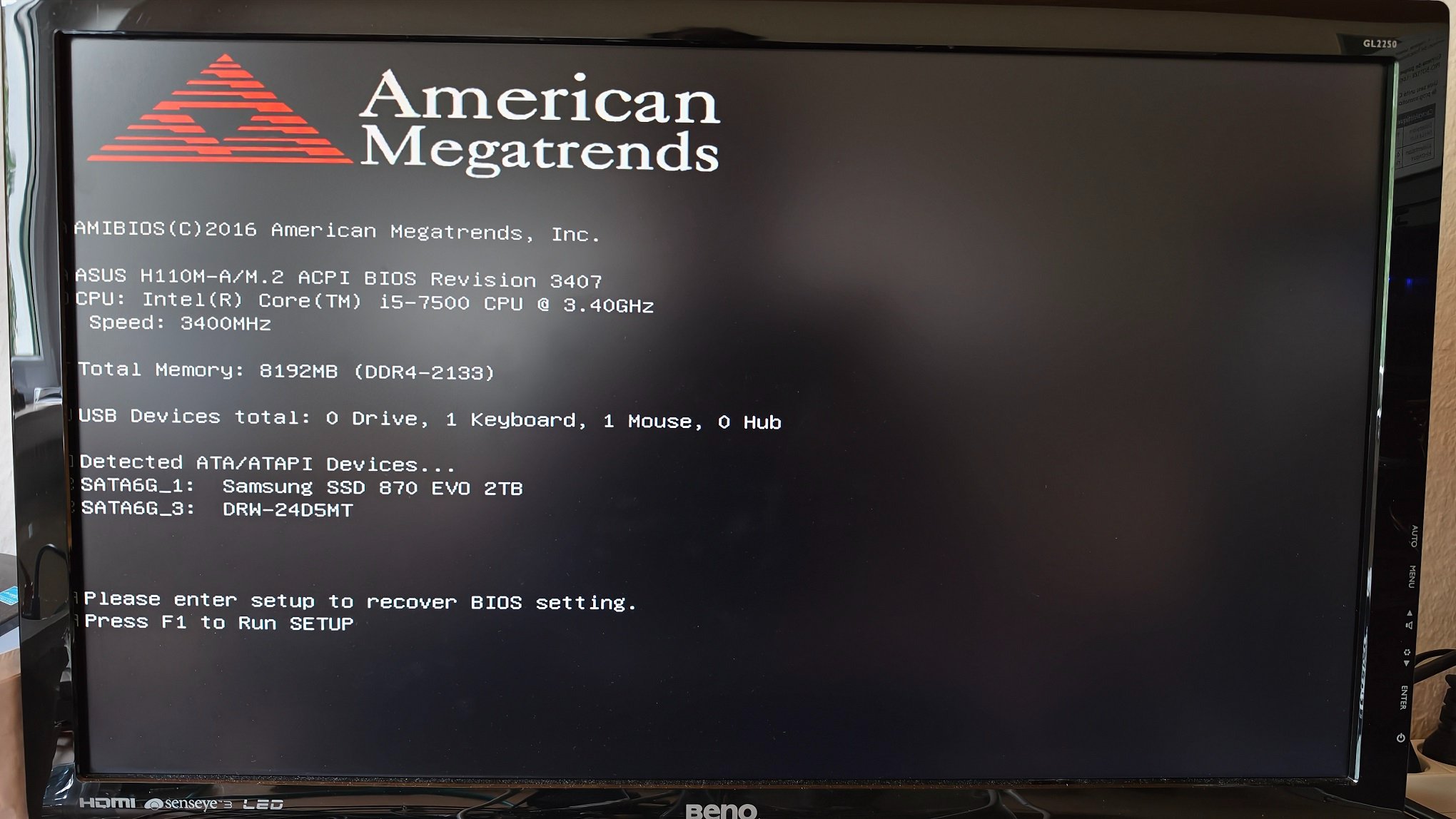

- Nach Aktivierung von XMP und Neustart des Systems kam die Meldung "The system has POSTed in safe mode..."
  • Dann bin ich erneut ins BIOS und habe ich die Einstellung wieder rückgängig gemacht, es kam wieder die gleiche Fehlermeldung
  • Danach habe ich die optimierten bzw. Standardeinstellungen des BIOS geladen, nach dem Neustart blieb dann der Bildschirm schwarz, es hat sich nur der Lüfter gedreht
  • Dann habe ich alle Zusatzhardware wie Grafikkarte, WLAN Stick usw. entfernt, Fehler blieb
  • Anschließend habe ich das BIOS zurückgesetzt, indem ich das Kaltgerätekabel entfernt habe, Knopfzelle raus und Kontakte gebrückt
  • Den Rechner wieder gestartet, jetzt kam die Meldung "Please enter setup to recover BIOS setting..."

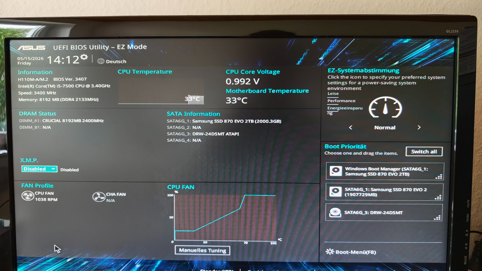

Eigentlich wollte ich nur schauen, welchen RAM ich zum aufrüsten brauche und habe zufällig im Internet ein Video von einer bekannten Benchmark Seite gesehen, die empfehlen, XMP zu aktivieren, um das System schneller zu machen.
Komisch finde ich, das unter "Information" beim RAM 2133 MHz und beim "DRAM Status" 2400 MHz angezeigt werden.
ist nicht wirklich Komisch, verbaut ist RAM mit 2400MT, der aber nur mit 2133MT Läuft, du merkst da aber eh kein Unterschied zwischen 2133 und 2400MT

Nach dem Update wird unter Information statt 2133 MHz jetzt 2400 MHz angezeigt.
