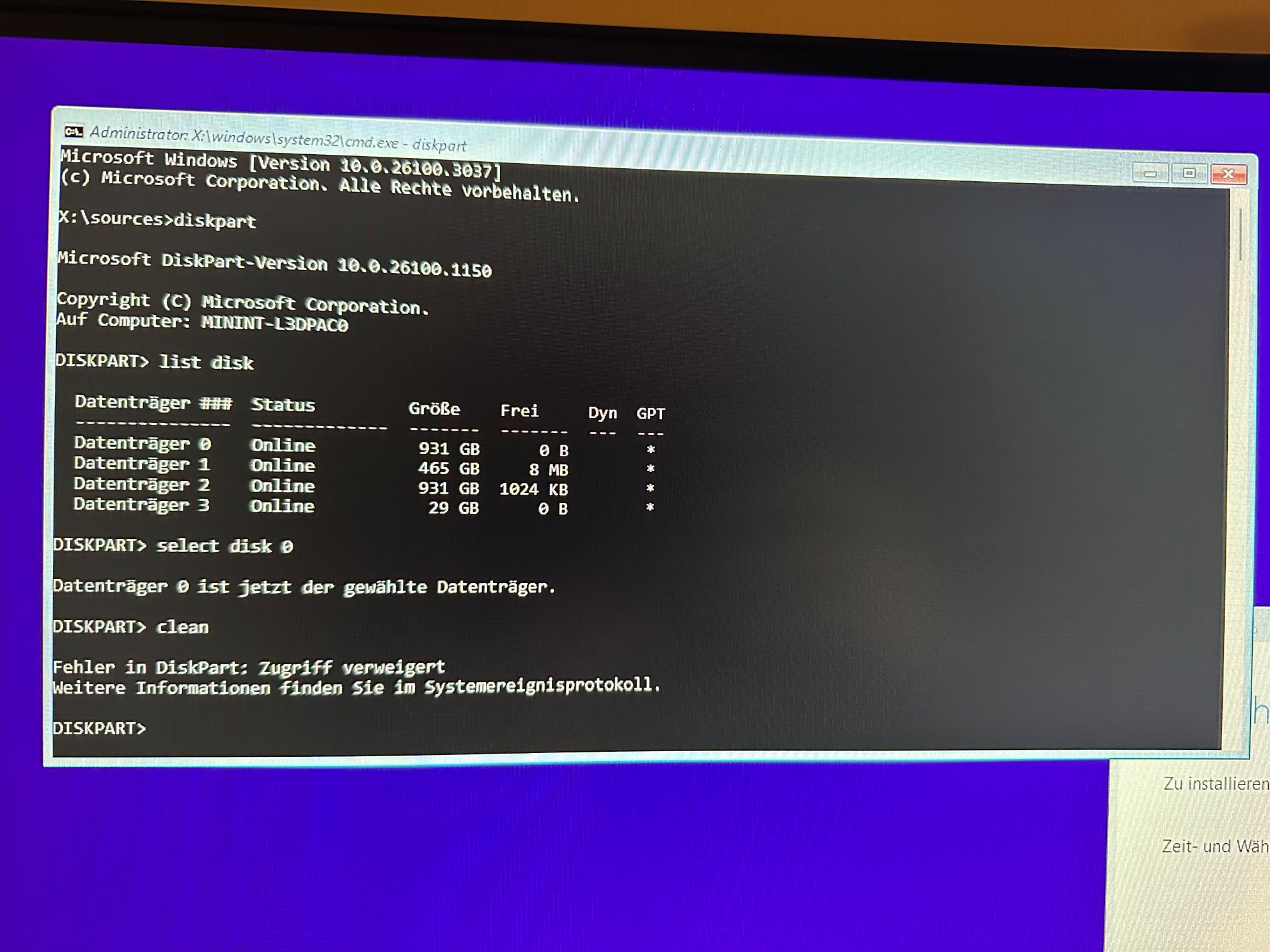

Ups da war @Giggity schneller5lacker schrieb:Es kommt immer eine Fehlermeldung.
Und die Fehlermeldung lautet? Am besten mit Screenshot.
B
Bob.Dig
Dann würde ich es mit einem PSID Revert mit Magician auf einem anderen System versuchen. Lange her, dass hier jemand solche Probleme hatte.5lacker schrieb:Das habe ich bei der Installation über die Eingabeaufforderung versucht

Wenn bei dir Datenträger 0 nach diskpart - clean aber ganz leer ist, wie in meinem Screenshot, dann scheint der Defekt zu sein.

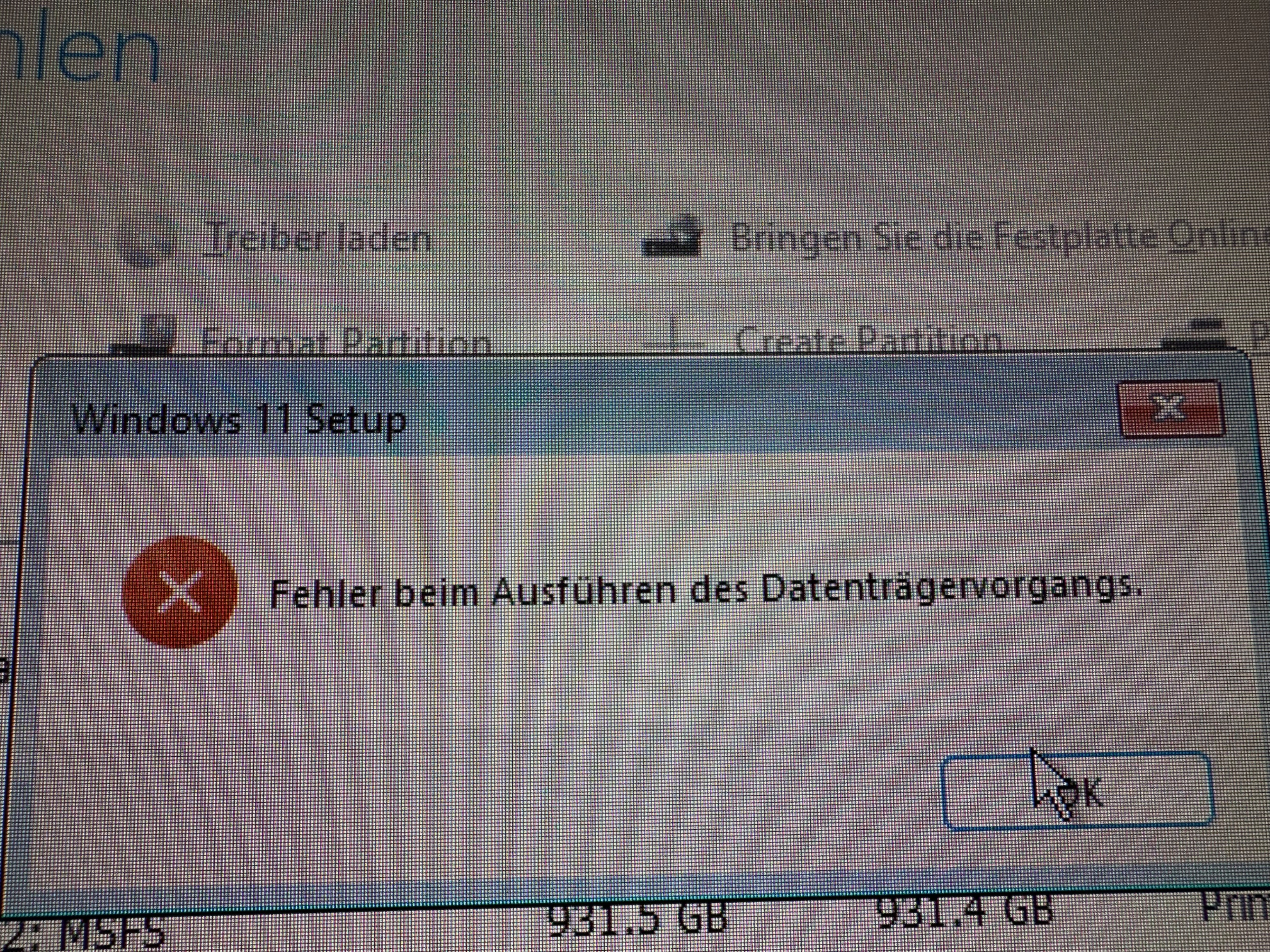

Also ich hatte in der Tat einen Intenso, habe nun auf meinen üblichen Transcend gewechselt.
Auch mit dem Diskpartbefehl hats mittlerweile geklappt. Es bleibt aber aktuell noch beim Fehler beim Ausführen des Datenträgervorgangs. Irgendwelche Ideen? Will das Ding ungern aus dem PC ausbauen und auf nen USB Adapter packen um an einem anderen Befehl mit Magician drüberzugehen…

Welche ist es denn? Aus deinem #404 DT 0 Größe 931 GB Frei 0 nehme ich an.
Wird sie nach diskpart - Clean, und eventuell noch convert gpt, auch noch als leer erkannt?
Eventuell kannst du, bei laufendem Windows, mal mit MiniToolPartitionWizard schauen, ob sie da erkannt wird.
P
Ponderosa
Also so. Das wäre falsch, und die NVMe wäre defekt.5lacker schrieb:Sie wird als leer und unpartitioniert erkannt.
Bei mir sieht es nach Diskpart - Clean - convert GPT so aus. Die ist also intakt.
Daher frage ich immer nach Screenshots.

Die Patches von Deskmodder kenne ich jetzt nicht, aber das installieren per Rufus sollte korrekt sein.
Nutze doch testweise mal das MediaCreationTool von Microsoft.
Aber meine Vermutung bleibt bei einer defekten SSD/NVMe

Habe nun mit einer neuen SSD alles installiert bekommen und anschließend mit der Magician Software den PSID Revert durchgeführt. Das war der Durchbruch. Anschließend erneut alles auf die alte SSD installiert und nun geht wieder alles.Bob.Dig schrieb:Dann würde ich es mit einem PSID Revert mit Magician auf einem anderen System versuchen. Lange her, dass hier jemand solche Probleme hatte.
Eine Frage hätte ich allerdings hierzu, was bedeutet PSID Revert?
