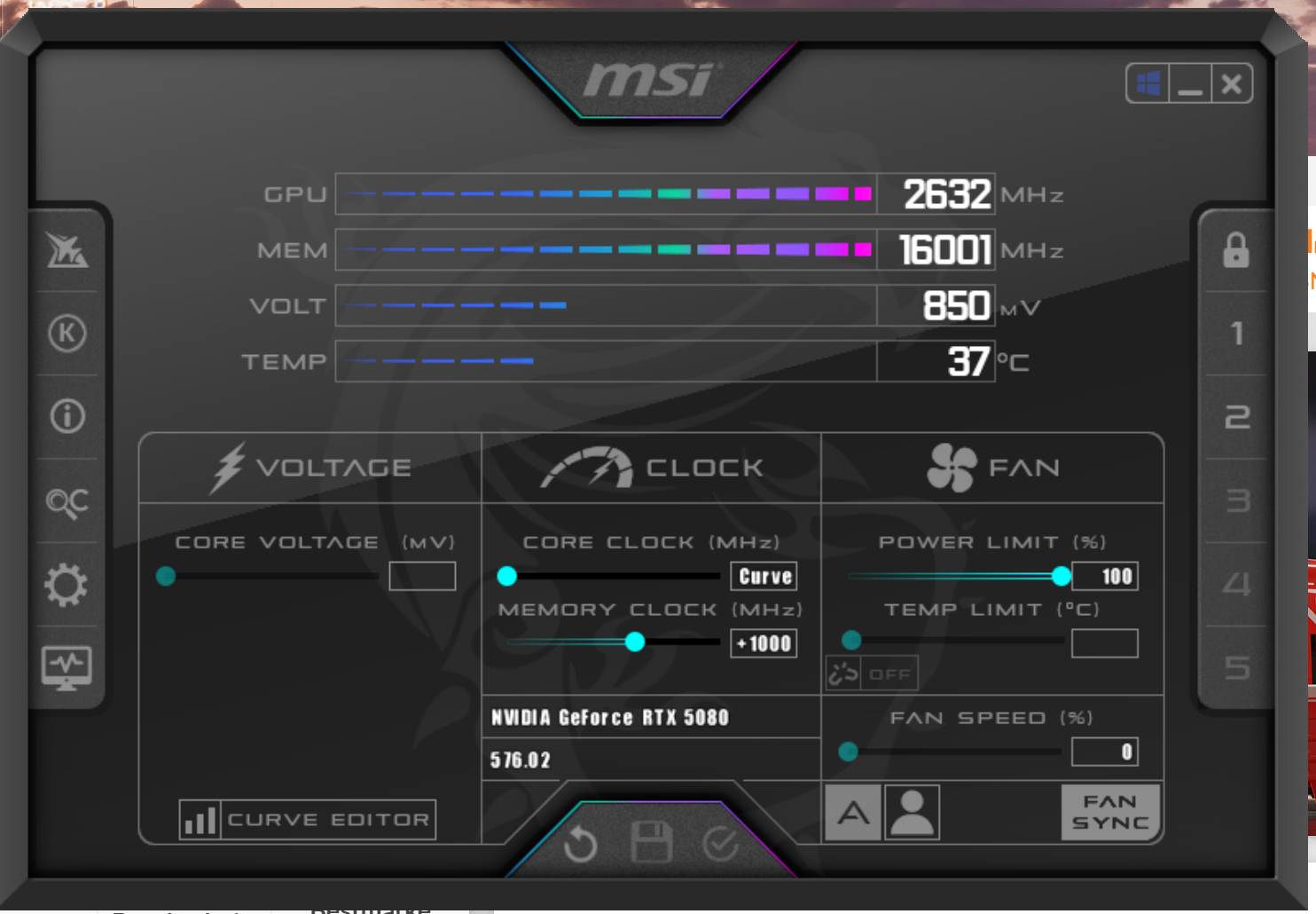

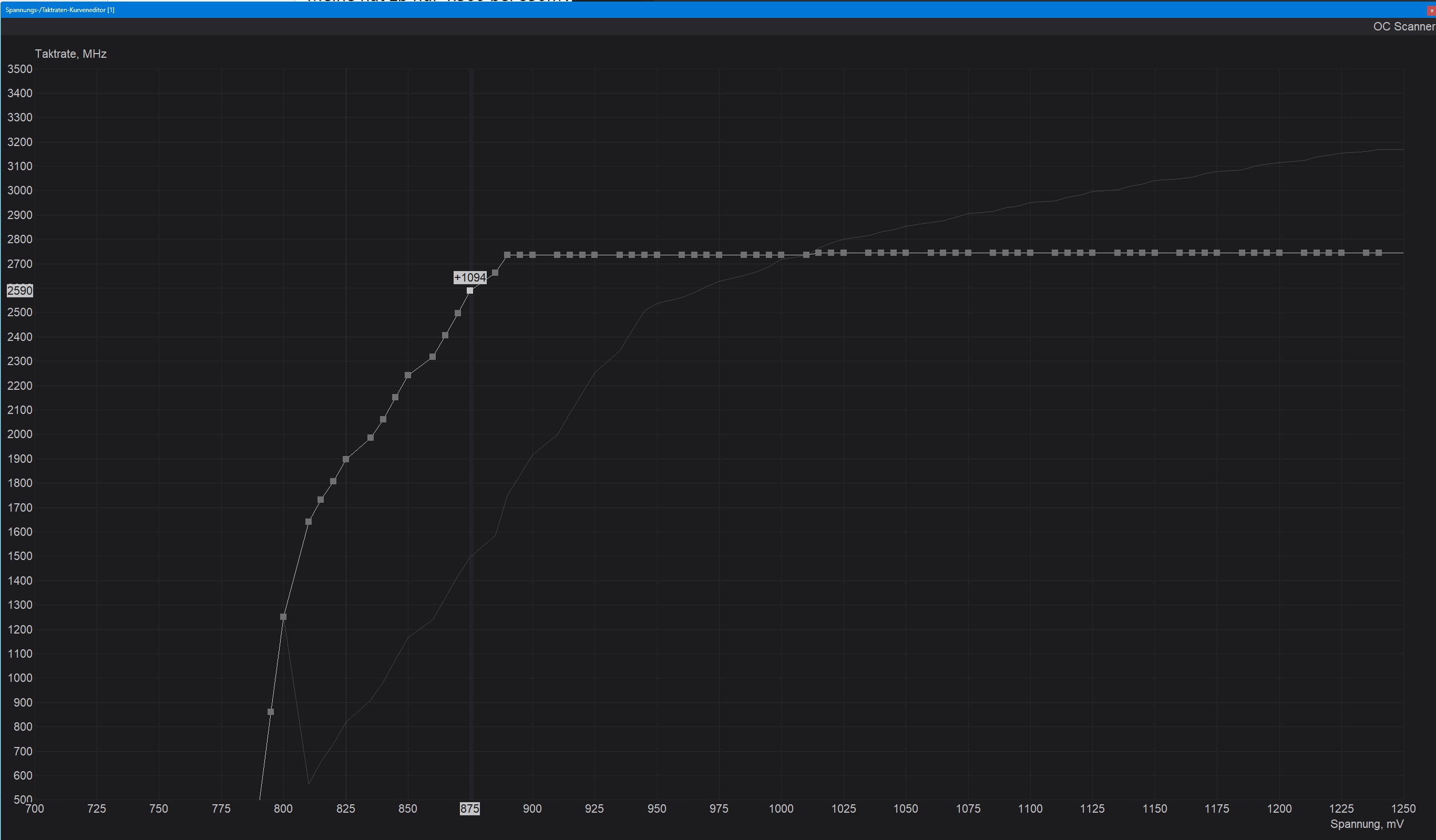

Der Afterburner verhält sich bei mir so, dass er immer den vorvorletzten Punkt der Kurve nimmt. Wenn ich eine 875er Kurve festlegen möchte, sieht das so aus (850mV habe ich nicht gemacht, weil das witzlos niedrig ist mit dem offset von max. +1000; die Kartet taktet dann natürlich auch nur um die 2200Mhz, aber das weißt Du ja selbst. 850 oder 875mV dürften für den Stromverbrauch jetzt auch nicht so die Rolle spielen, wenn ich überlege, warum ich 850er Kurven wünschen sollte ;-) Eine 850er Kurve wird wohl auch so um die 470-480w ziehen, vermute ich mal):
Dann taktet die Karte so im Benchmark bei 95-99%@875mV, mit diesem Ergebnis:
Reaktionen: Azghul0815 und Snoopy69

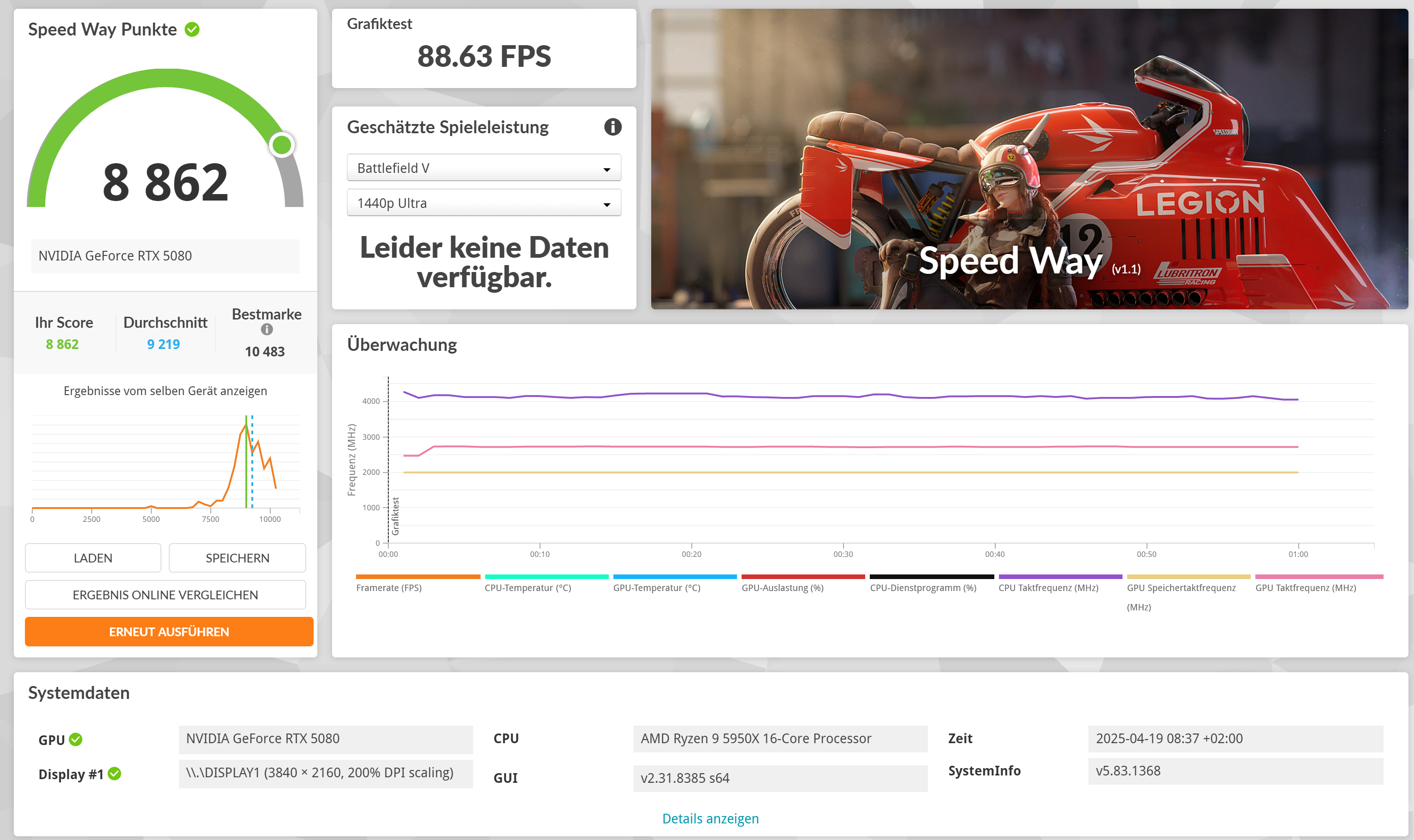

So hab meine MSI 5080 Ventus jetzt so eingestellt das sie laut CB Benchmark Speedway Stock läuft, also ca. 8800 Punkte. Sie taktet auf ca. 2750MHz bei 0.845V und zieht dabei ungefähr 250Watt.
Screenshot 2025-04-19 084003.pngScreenshot 2025-04-19 084056.pngScreenshot 2025-04-19 084115.pngScreenshot 2025-04-19 084132.png
Ich teste die letzte Zeit meistens mit Black Myth Wukong, natürlich mit den höchsten Einstellungen und in 4k!
Wenns da stabil läuft, hatte ich bis jetzt dann bei keinem anderem Game Probleme.

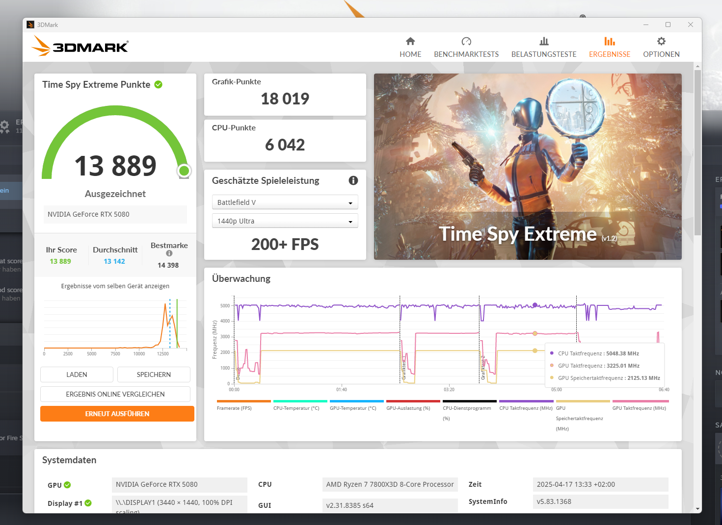

bin jetzt auch im Blackwell Club seit ein paar Tagen dabei, bin von meiner Palit RTX 4080 Gaming Pro auf die Gigabyte RTX 5080 AERO OC SFF gewechselt. Ja von ner 4080 auf 5080, bereue den Wechsel aber derzeit absolut nicht.
Die Gigabyte im SFF Format ist einfach Hammer in Anbetracht der Größe-Leistung und vor allem vom OC her (wie bei fast jeder RTX 5080). Die Gigabyte beeindruckt mich aber da umso mehr halt weil "nur" SFF und ohne wuchtigen Kühler mit 3,x Slotblenden Design. Temps sind unten im 3D Mark immer unter 70° geblieben, in Games bei im Durchschnitt 62°.

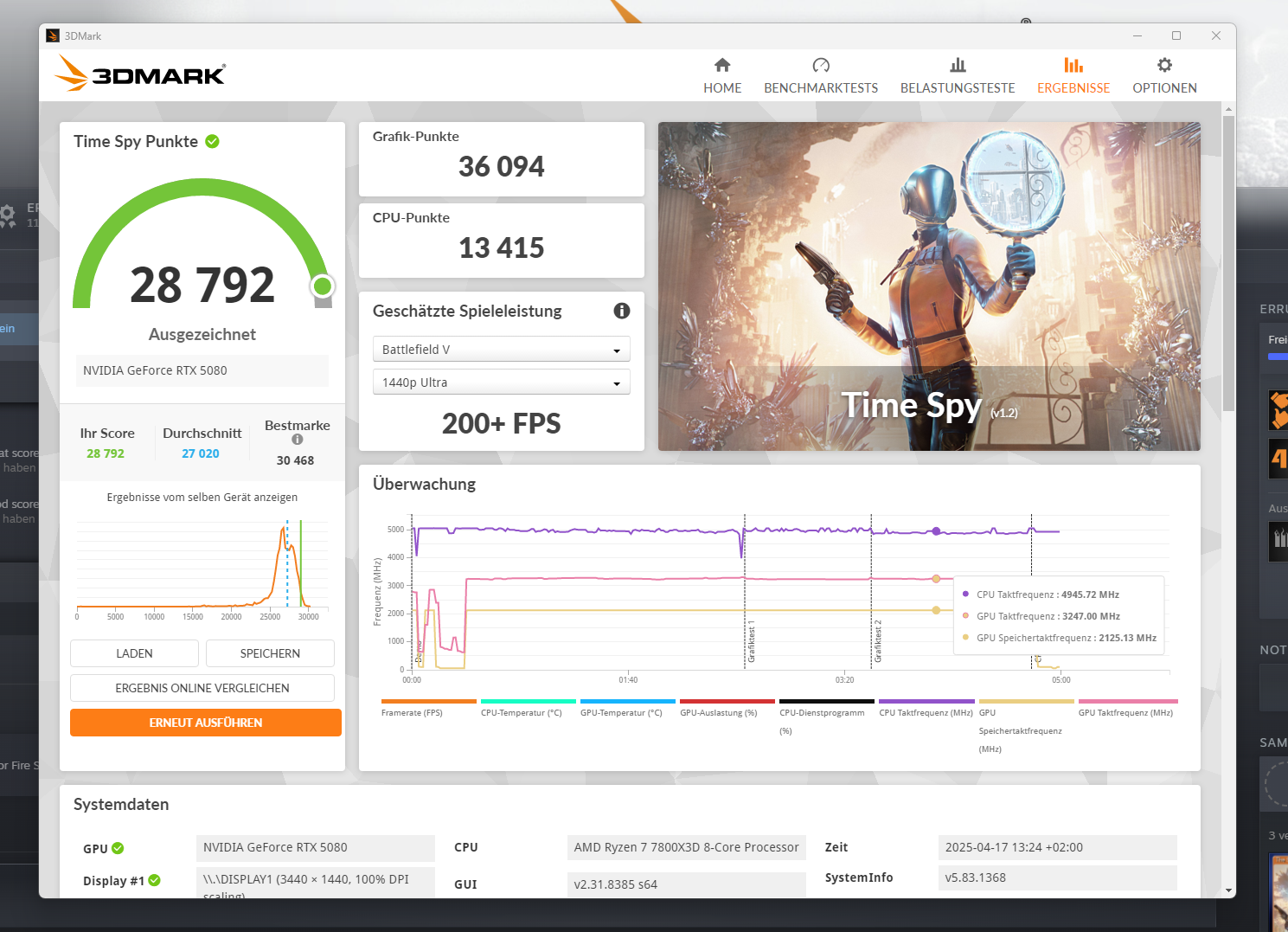

Hier mal paar Benchs von mir, Karte läuft mit +400 Mhz Core Takt, +2.000 Mhz beim VRAM und mit PL 110%:
Die Time Spy Benchs hier sind mit dem 572.83 gemacht worden:
Time Spy Standard:
Time Spy Extreme:
https://www.3dmark.com/3dm/131286629?
https://www.3dmark.com/3dm/131287425?

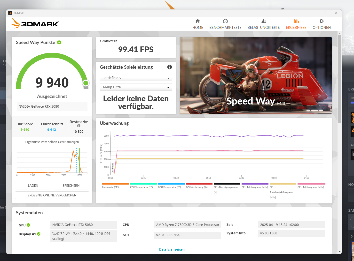

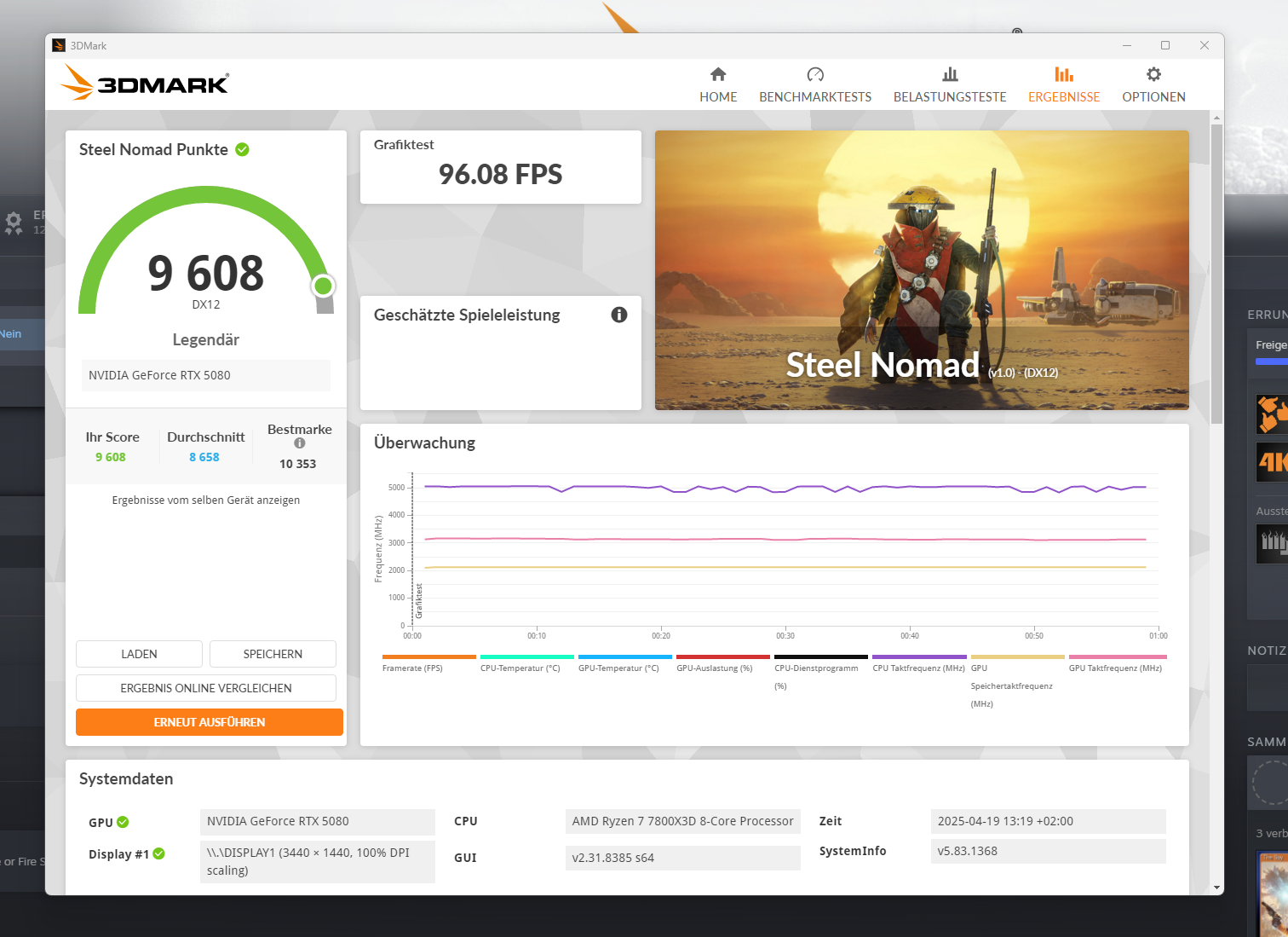

Nomad und Speed Way heute frisch mit dem neuen 576.02 Treiber, wobei ich nur beim Nomad einen deutlichen Sprung bekommen habe:
Nomad:
Speed Way:
https://www.3dmark.com/3dm/131484499?
https://www.3dmark.com/3dm/131484855?
Bin echt zufrieden, ja von ner 4080 upzugraden ist semioptimal, aber mit den brutalen OC Reserven von Blackwell kriegt man ne 5080 fast auf Stock 4090 Niveau :) - jedoch leider weiter mit 16 GB...
