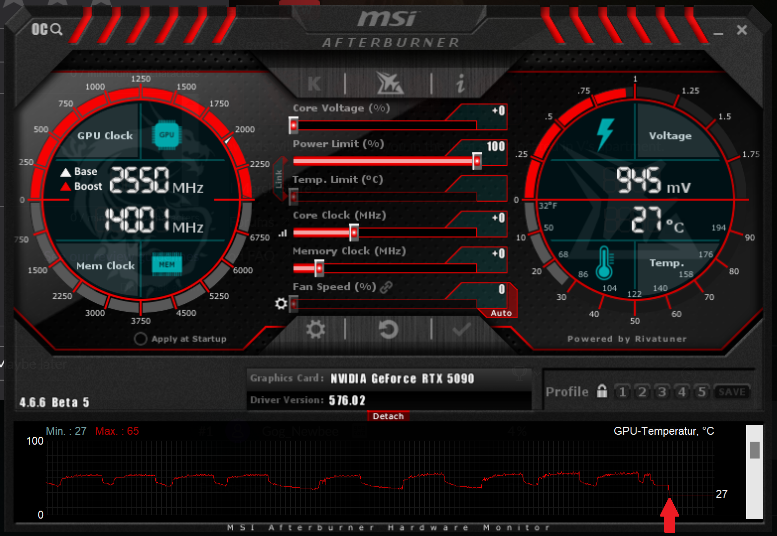

Aber... Anders, als befürchtet, regeln die Lüfter normal hoch...
Und wieder zeigt nur AB und Furmark die "eingefrorene" Temp an. GPU-Z und HWinfo zeigen die "richtigen" Temperaturen an

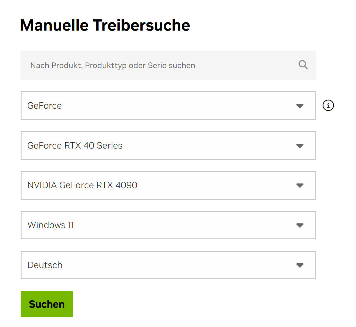

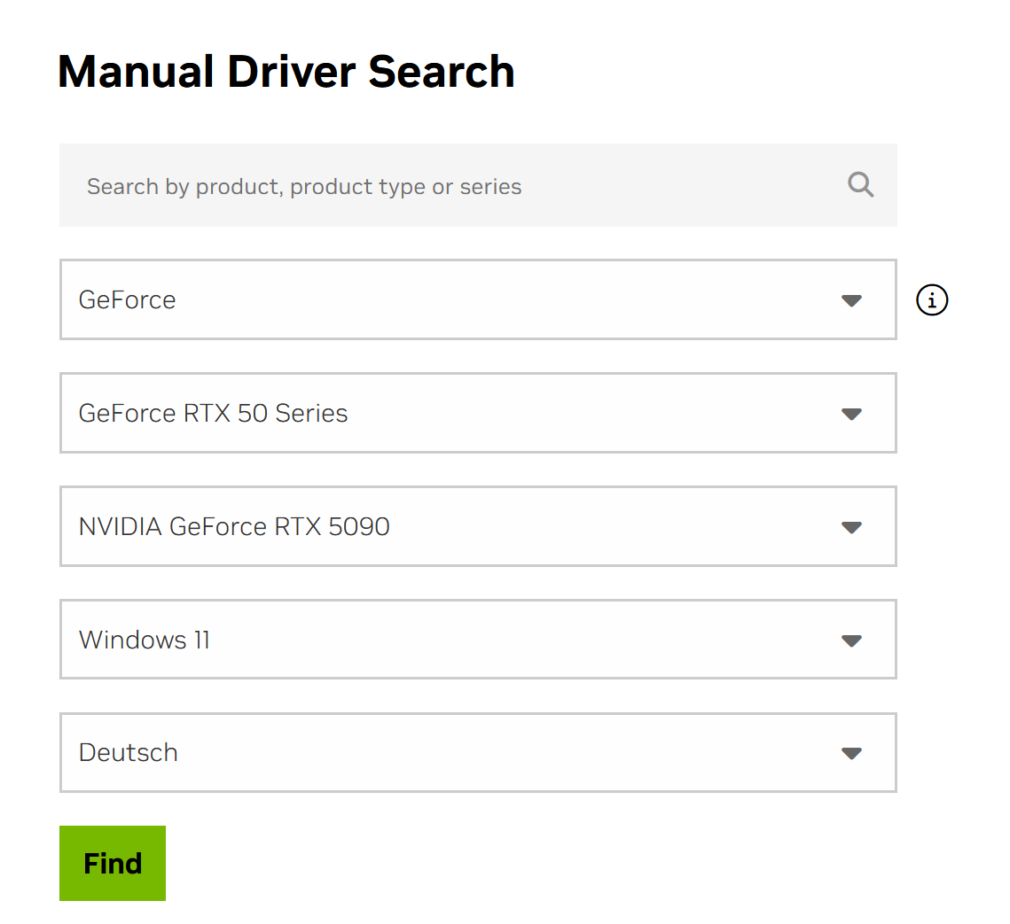

Und wie stelle ich um, dass die richtige Serie angezeigt wird?
Hier ist es richtig...
https://www.nvidia.com/en-us/drivers/
Aber hier nicht...
https://www.nvidia.com/de-de/drivers/
