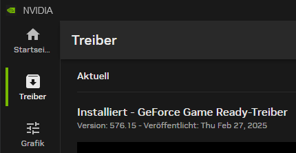

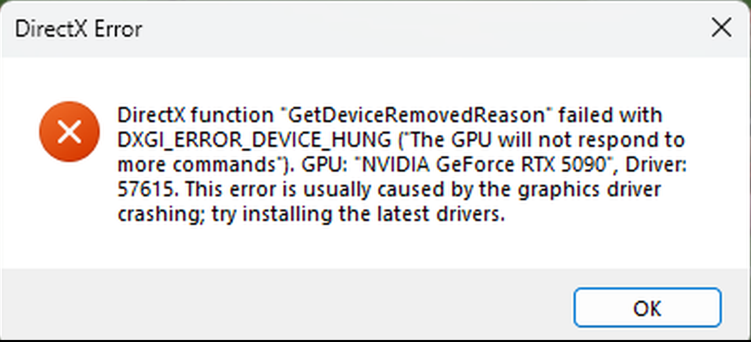

576.15 stürzt bei mir immer noch ab in FC25 mit folgendem Fehler:

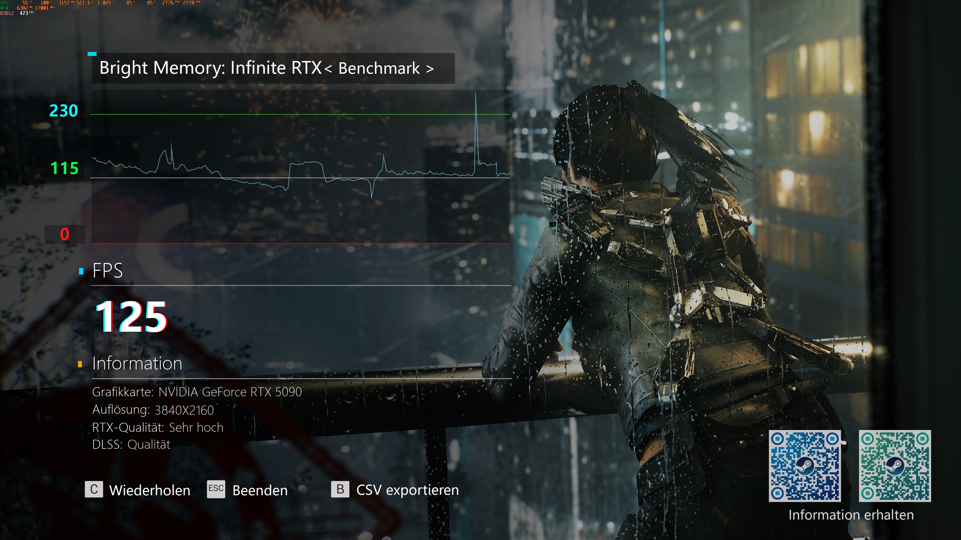

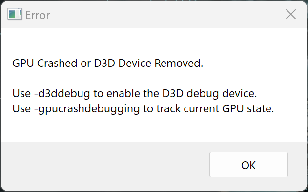

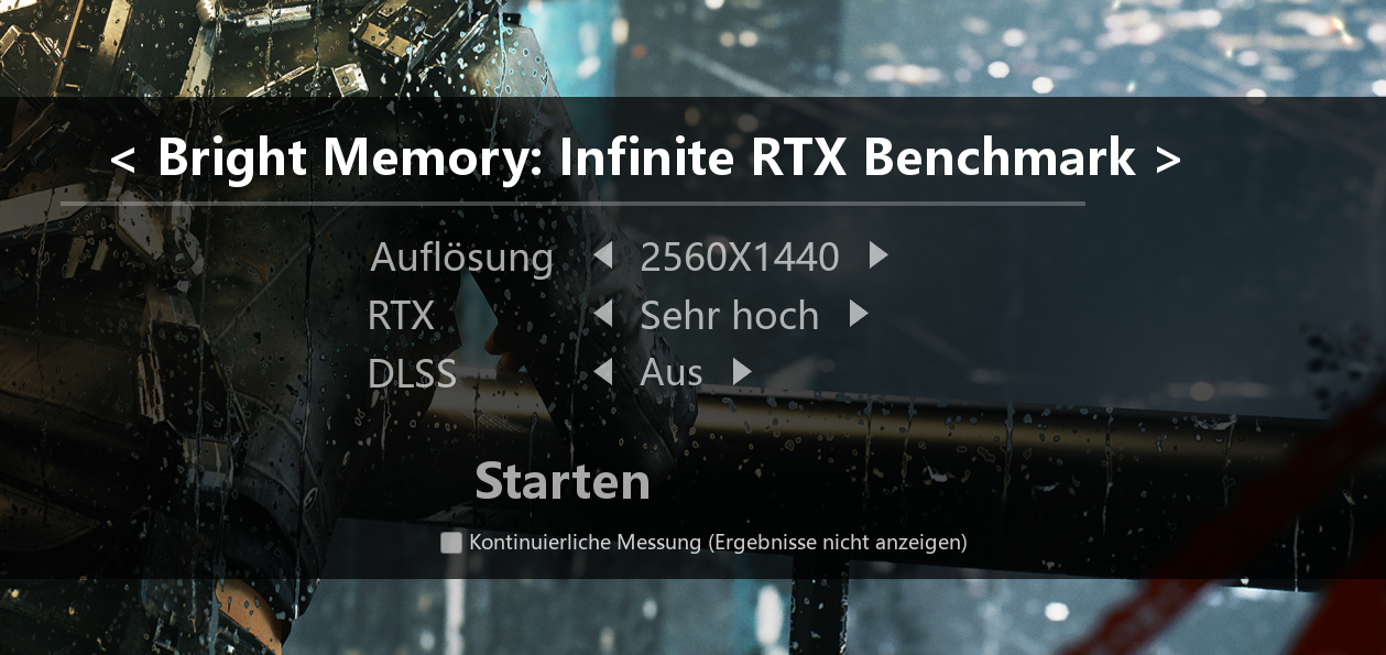

Kann von euch mal einer das hier testen:
https://store.steampowered.com/app/1409670/Bright_Memory_Infinite_Ray_Tracing_Benchmark/
Volles RT ohne DLSS
Stürzt bei mir seit der 5090 spätestens nach der ersten "Szenenwechsel" ab.
Versucht schon unterschiedliche Treiber, massives Underclocking, Stock Einstellungen.
Bin nun dabei Windows mal via Inplace Upgrade neu zu machen.
PCIe 5 ist eingestellt und Steel Nomad und co rennt die alles im Stabitest durch.
Für Ideen bin ich offen.
@Drewkev
Du hast auch nen 5090, wärst du bitte so nett ;)

@Azghul0815
Mit meiner 5080 mit OCUV-Setting läuft der Benchmark durch, 79Fps (576.15 Hotfix-Treiber)

@alucardis
Danke. Ich krieg ihn mit DLSS Qualitiy zum laufen. Ich hab aber auch in der Ereignisanzeige Treiberfehler...
EDIT:
Inplace Reparatur + ExplorerPatcher runtergeworfen und nun gehts....hmmm
