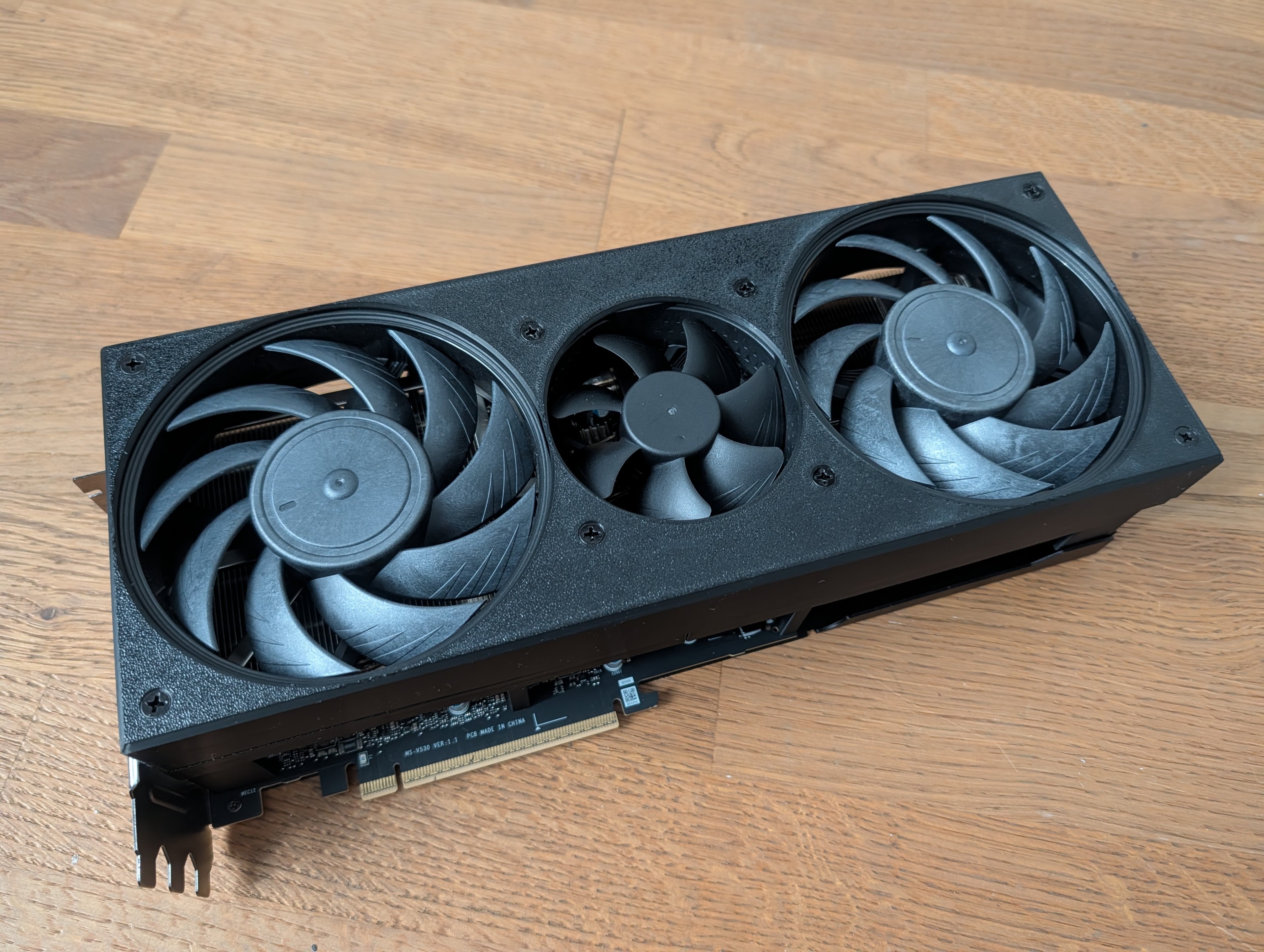

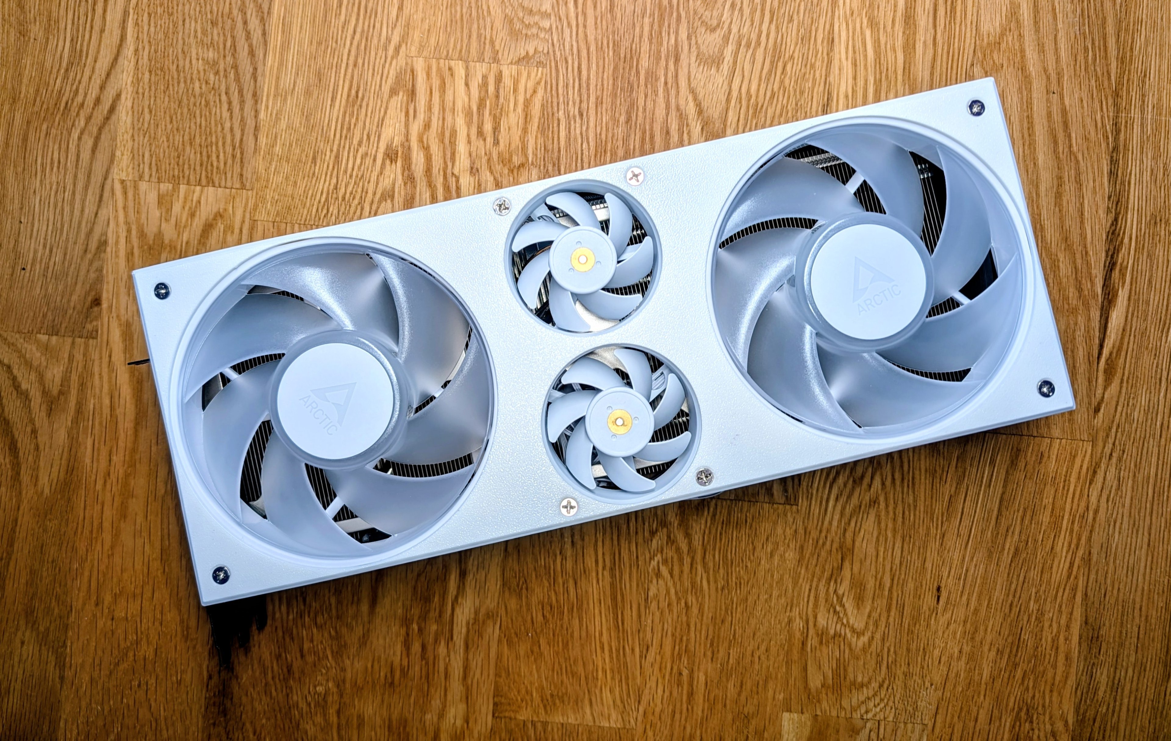

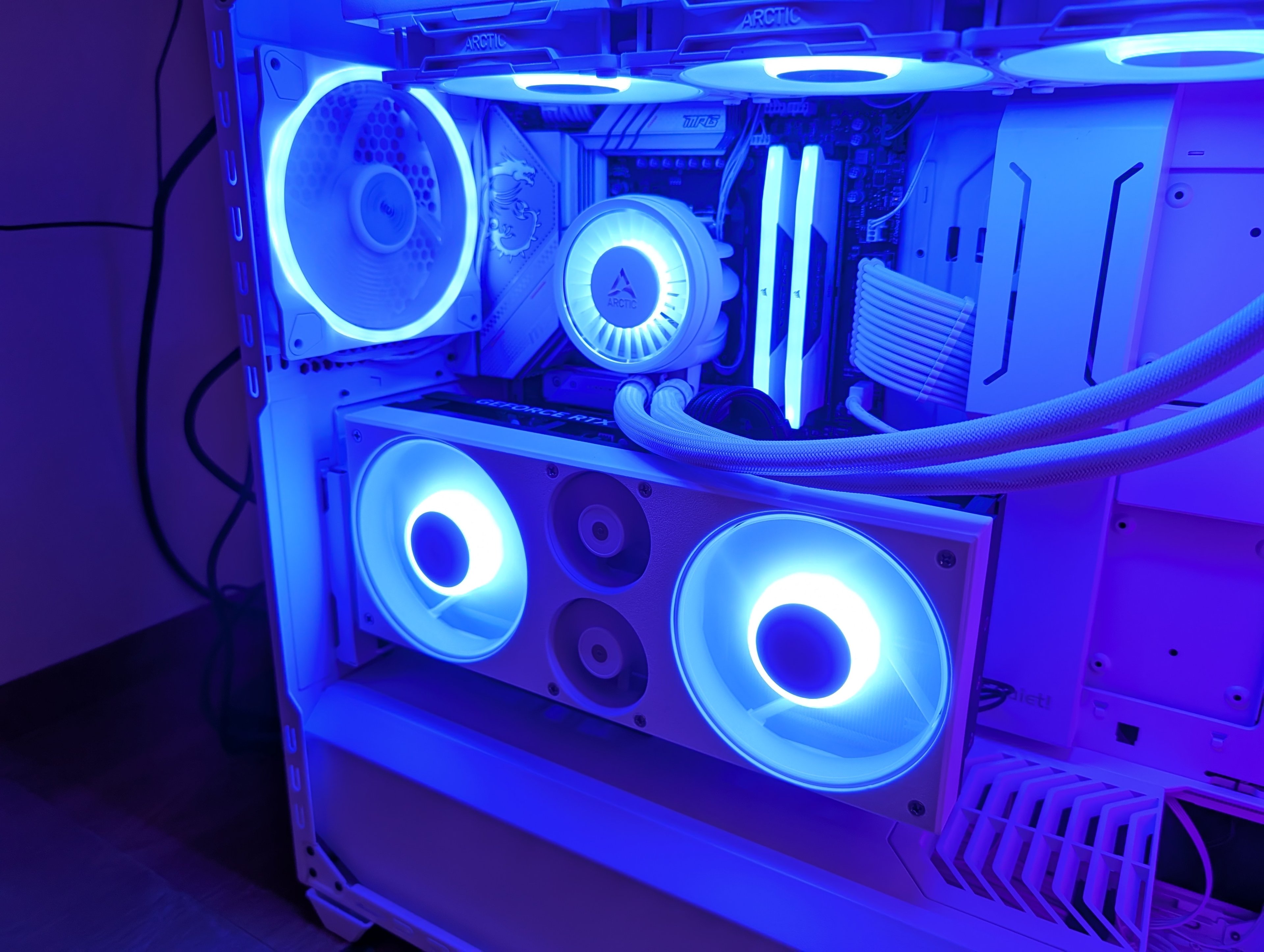

Mal ein anderes Overclocking Projekt :D
Leistung bekomme ich in Form von niedrigeren Temps und deutlich leiserer Karte. Das ist jeweils eine MSI 5090 Ventus 3x OC

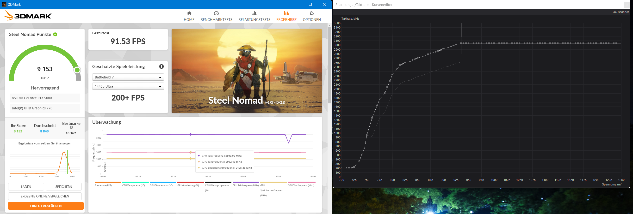

Tja da mich die Angst gepackt hat das Grafikkarten demnächst noch viel teurer werden und die nächsten 2 Jahre wohl auch nix neues kommt habe ich meine 4070TiS nun doch noch gegen eine 5080 getauscht.
Habe noch eine Zotac Solid Core für 1205€ bekommen :(

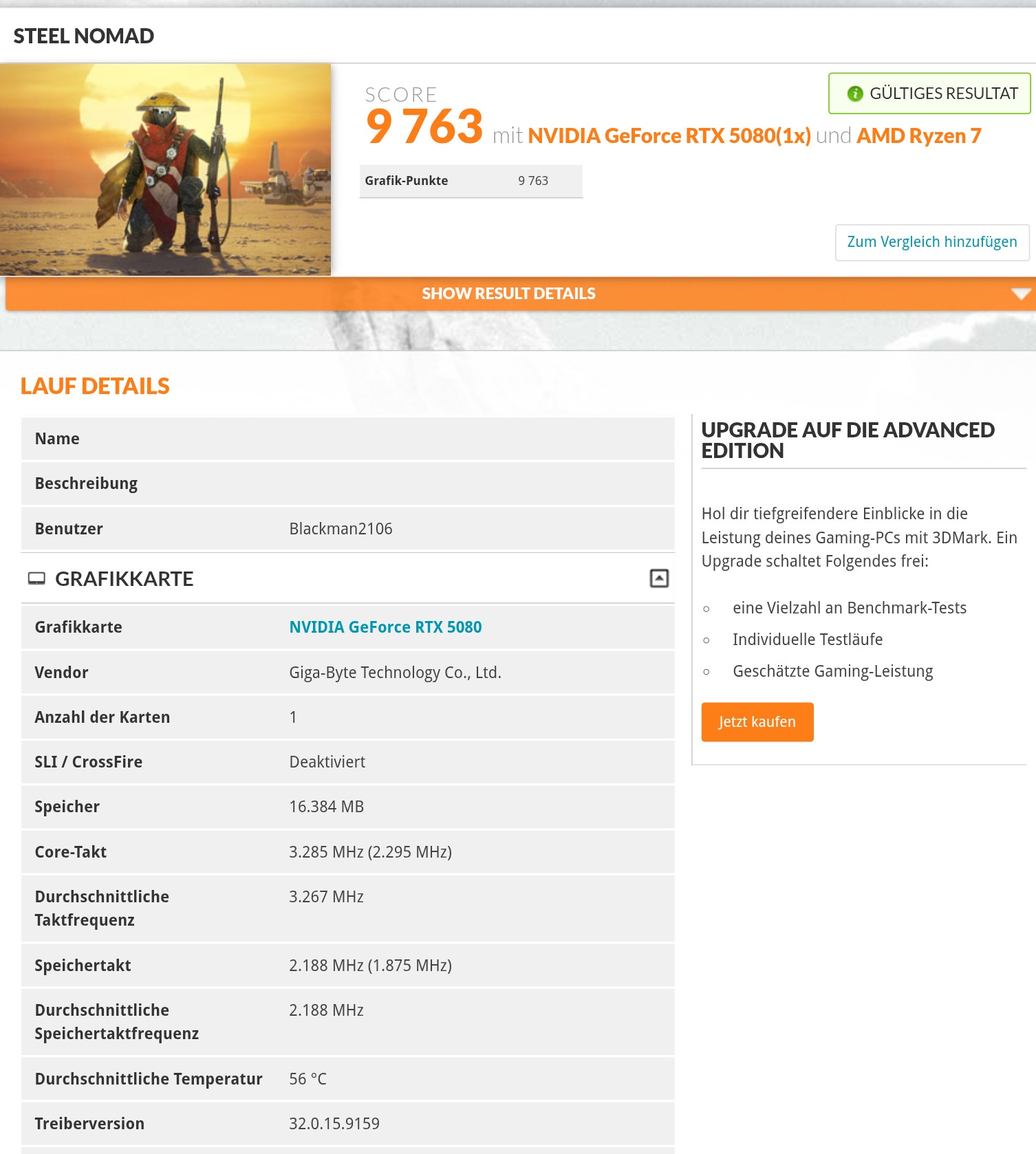

Habe die ersten Tests hinter mir. Scheine eine gute erwischt zu haben.
845mV @ 2820MHz
935mV @ 3000MHz
Jeweils getestet mit Speedway, Port Royal, Cyberpunk fürs erste.
Was mir aufgefallen ist das GPU-Z sagt wenn sie im 935mV Profil läuft das sie ab etwas über 300W ins PWR Limit läuft?!
Wenn alles Default läuft geht sie problemlos auf 330W stellenweise.
Im 845mV Profil ist alles ok, dort erreicht sie die 300W gar nicht erst.
Kann es sein das die 360W intern im Bios der Karte nur für bestimmte mV Punkte gesetzt sind und dann mit weniger mV geringer werden?
Edit:
So ich habe mal ein wenig mit den Kurven gespielt.

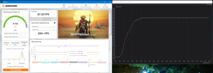

Alles Default:
UV mit leichtem OC:

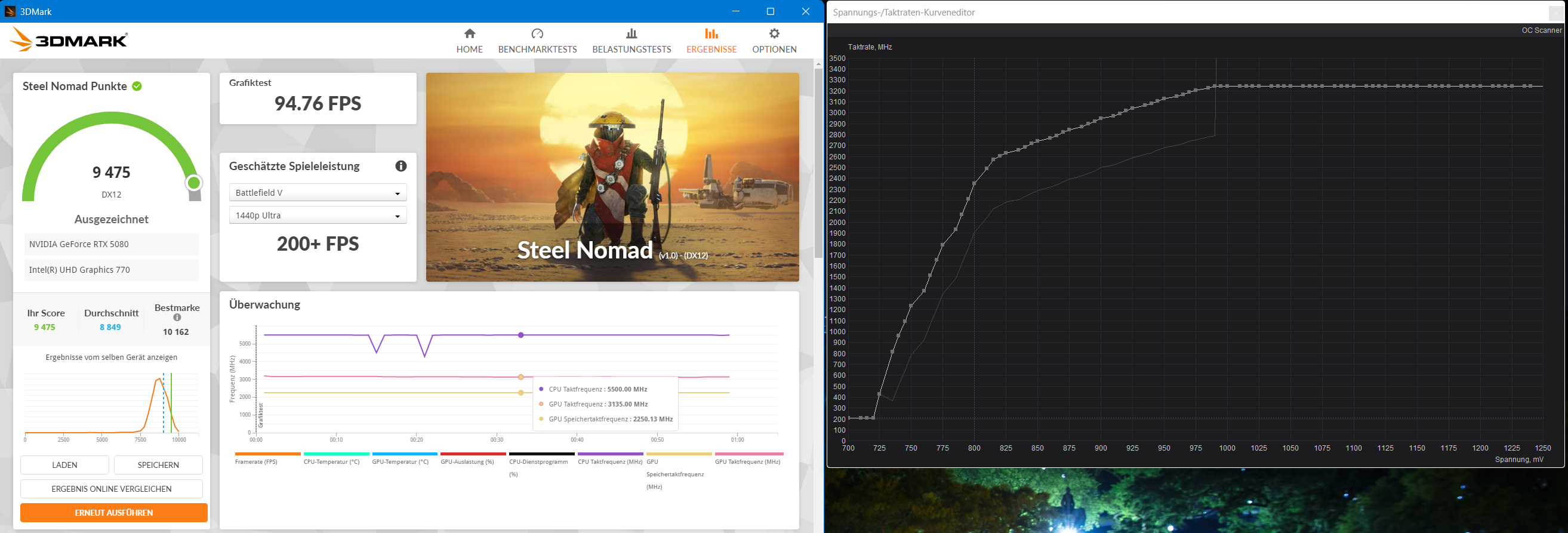

UV mit leichtem OC und Mem +2000: (Das wird wohl erstmal mein Daily Setup)!
UV mit OC und Mem +2000:
UV mit allem was geht an OC und Mem +3000:
