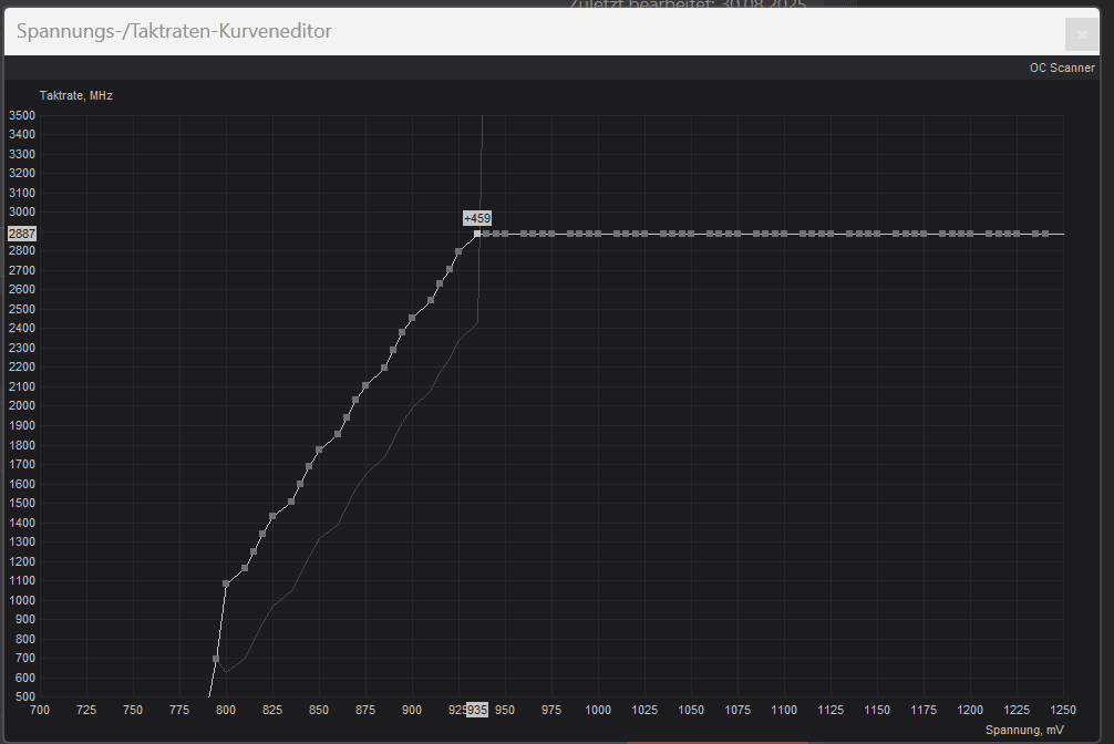

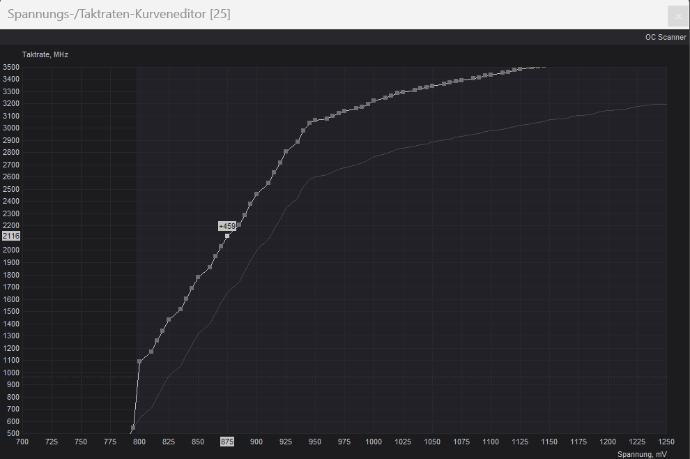

Hey, ich wollte euch auch eine coole UV-Methode zeigen, mit der ihr eure 50er-Karte undervoltet und trotzdem dafür sorgt, dass sie im Idle heruntertakten kann. Keine Ahnung, ob das schon wirklich bekannt ist, vermutlich gibt es irgendwo sicher ein YouTube-Tutorial dazu. Egal ^^
Hier das Ergebnis wie ihr die Karte auf bis unter ~200 Watt im Idle bekommt.
Und trotzdem UV fahren könnt. Ihr könnt auch gerne mein setting testen, eventuell läuft das bei euch auch stabil. Für mich ist dieser Wert das aktuell das Optimum
RTX 5090
Wie geht das jetzt ^^

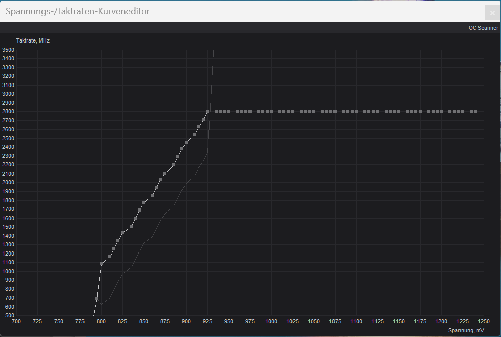

Schritt 1:
Markiert einen Bereich vor 800 mV und zieht Ihn mit Shift+Mausklick über die Gesamte Kurve
Schritt 2
Lasst Shift los geht zur Kurve und pakt euch einen Punkt, am besten so bei 875 mV
--> am Ende des Tages aber egal. Zieht diesen auf euer gewünschtes UV OFFset. In meinem Fall
+ 459 Mhz
Dann bitte übernehmen, Tipp auch das Profil zwischenspeichern.

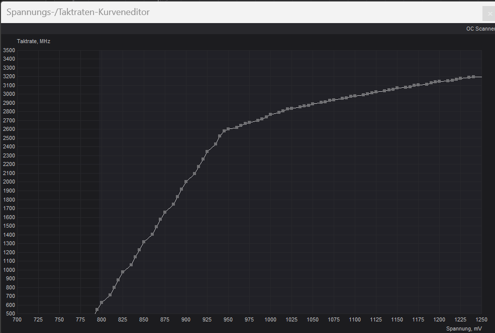

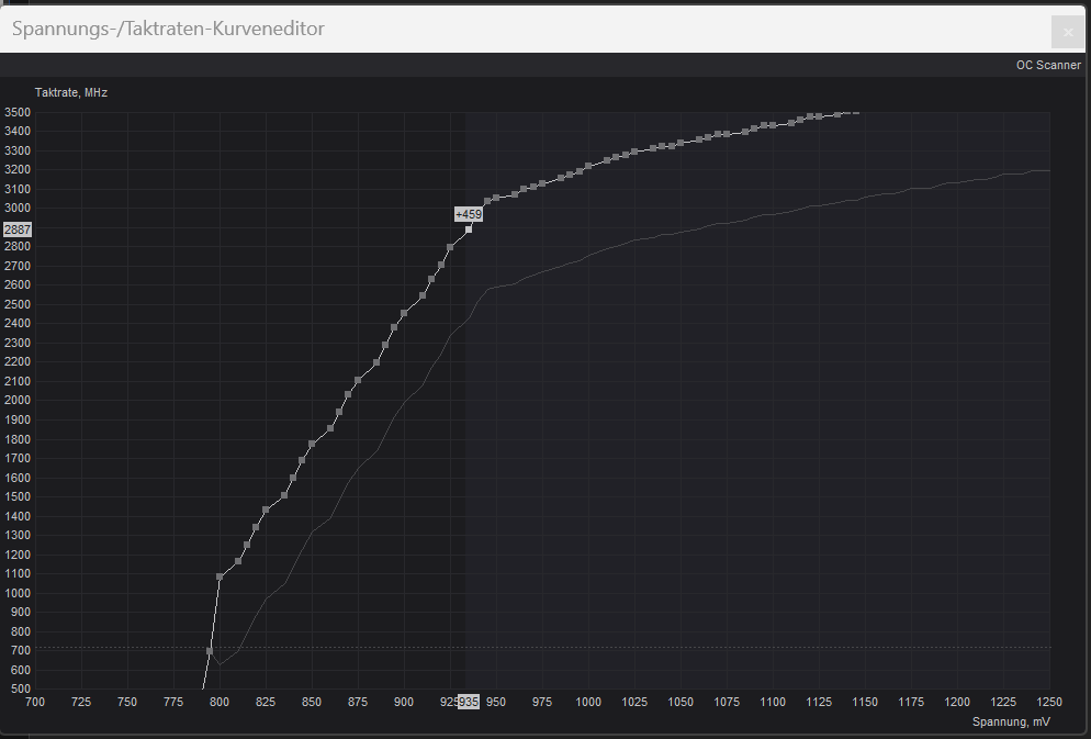

Schritt 3
Klickt in die Kurve das die Graue Markierung verschwindet,
Nimmt euern UV Wert, in meinem Beispiel 935 mV als Basis, drück Shift und markiert kurz dahinter (enges Setting) oder davor (etwas konservativer), mit Shift und der linken Maustaste und zieht den grauen Balken ab diesem Punkt wieder über die Kurve

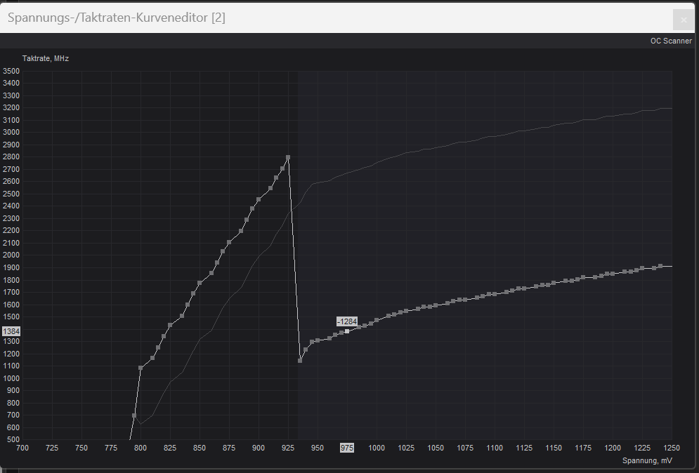

Schritt 4
Schnappt euch danach einen Punkt z.b bei 975 mV und zieht diesen unter die markierte Linie, shift könnt ihr davor wieder loslassen
Danach übernehmen und fertig ist das Profil
Eure Karte wird nun wieder brav wie im Stock herunter Takten.

ElectricStream schrieb:Hey, ich wollte euch auch eine coole UV-Methode zeigen, mit der ihr eure 50er-Karte undervoltet und trotzdem dafür sorgt, dass sie im Idle heruntertakten kann. Keine Ahnung, ob das schon wirklich bekannt ist, vermutlich gibt es irgendwo sicher ein YouTube-Tutorial dazu. Egal ^^
Ist mir schon bekannt, aber trotzdem danke. :-)

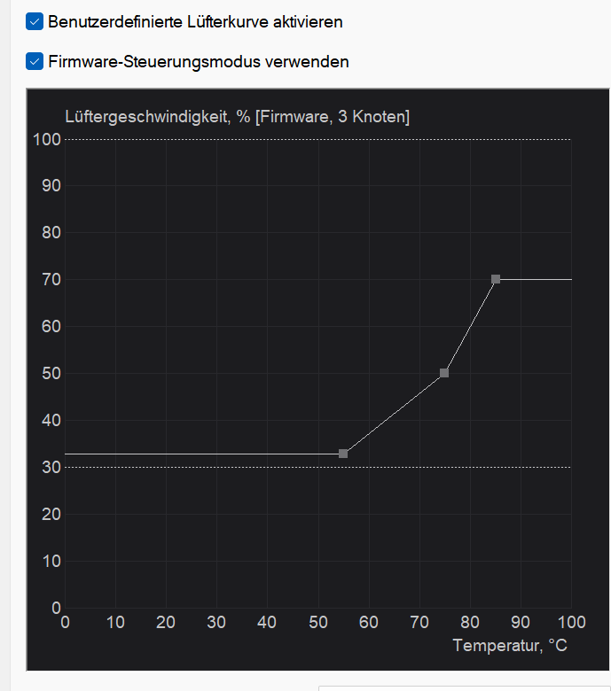

Ich habe leider immer noch das Problem, dass der Lüfter Stopp nicht sauber mit meiner Lüfterkurve in MSI Afterburner funktioniert. Sobald ich in einem Spiel drinnen war drehen die Lüfter immer mit mind. 30 %. Autowechsel zur Firmware Kurve für Lüfter Stopp ist aktiv. Wenn ich die manuelle Lüfterkurve dann aus und direkt wieder an mache, dann klappt der Lüfter Stopp auch wieder bis ich im nächsten Spiel drinen war.... Daher nutze ich aktuell GPU Tweak 3 - bin jedoch kein großer Fan davon (Overlay gefällt mir nicht, UV Kurve ist beim einstellen zickig und Profile haben sich bei mir schon zerschossen, dass ich Leistung verloren habe...), aber mit der meiner Asuskarte klappt dann wengistens der Lüfter Stopp so wie gewünscht.
Kennt jemand die Problematik und hat evtl. noch eine Idee, was ich machen kann?

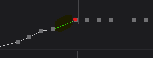

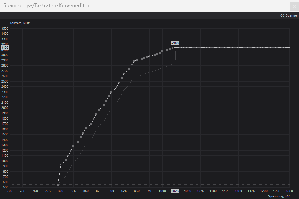

Mir sind zwei Sachen bei meiner MSI 5070 Ti Expert aufgefallen, welche ich so bisher aus dem MSI Afterburner von meiner GTX 1060 und RTX 4080 Laptop nicht kenne.eLw00d schrieb:Hat hier jemand Erfahrung mit der Expert-Serie von MSI? Verhalten sich die Karten irgendwie anders?
- Die Karte limitiert bei mir bei 800mV immer bei max. 2200 Mhz, höher bekomme ich sie bei der Spannung nicht eingestellt.
- Normalerweise setzt sich die Karte bei Undervolting auf den ersten Punkt der Curve, wenn sie in die Gerade übergeht. Also z.B. 950mV bei 3000 Mhz. Meine Karte bleibt immer zwischen dem letzten Punkt der Steigung und dem ersten Punkt der Geraden. Also dann z.B. bei 945mV und 2990 Mhz.
Egal was für eine Curve ich einstelle, die Karte geht nie auf den roten Punkt und bleibt immer im grünen Bereich. Egal welcher Takt und Spannung.
Habe die Karte jetzt bei 100% PT mit 3080 Mhz bei 950mV und +2000 MEM laufen.
Habe ich keine Probleme damit (MSI 5070 Ti Expert). Ich nutzen auch eine angepasste Firmware Kurve in Afterburner und die Karte stoppt problemlos im idle.Walkerson0815 schrieb:Lüfter Stopp nicht sauber mit meiner Lüfterkurve in MSI Afterburner funktioniert.
Mit dieser leicht angepassten Lüfterkurve

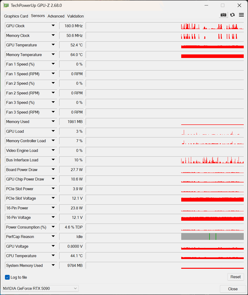

YouTube
CFG anpassen im Afterburner, dann sieht man auch <500MHz.
Meine RTX 5090 idlet mit 25-35W mit einem 4k 240Hz Monitor.
Ah, ein Tutorial dazu, viele Wege führen zum UV-Glück. Bei mir funktioniert es auch mit unter 500 MHz,
Meine Methode finde ich allerdings etwas einfacher umzusetzen. Momentan nutze ich 4K@120 Hz mit HDR, aber auch 240 Hz auf meinem anderen Monitor sind problemlos möglich, spielt keine Rolle.
@Allgmein
Für meine Zotac AMP nutze ich zwei Profile, beide laufen mit dem originalen Silent Bios:
Einmal das optimierte Stock-Profil von weiter oben, also Leistung wie Stock, aber mit weniger Verbrauch und stabilerem Taktverhalten. Die Lautstärke ist dabei auch sehr angenehm, und das Profil ist absolut rockstable – hunderte Spielstunden und mehrere Stunden Shader-Erstellung problemlos.
Seit neuestem nutze ich ein OC-Profil, bei dem die Karte locker über 3 GHz marschiert. Das Power Limit von 600 Watt wird viel besser ausgenutzt, und ich würde sagen, dass die Karte einer Astral in nichts nachsteht.
Etwas lauter als das obere Profil ist sie dann schon mir mit über 1400 RPM,
aber es ist leider geil, wenn öfters mal die 3 GHz angezeigt werden.
Das Profil ist fürs 24/7-Spielen ausgelegt und nicht fürs Benchen.
Ich denke, beim Benchen wäre noch etwas mehr drin, aber für rockstabiles Spielen passt es so.
Bisher hat das Profil rund 150 Spielstunden ohne Absturz durchgehalten, und ich spiele aktuell damit, während ich noch am Validieren bin. Ich bilde mir ein, dass die Min-FPS etwas besser sind als beim anderen Profil, im Peak sind es schließlich 300 Herz mehr, bei allerdings 50–70 Watt höherem Verbrauch. Im Winter dient der PC dann auch gleich als Büroheizung. Als Nächstes plane ich einen kleinen Benchmark-Run, um zu sehen, ob die 1-Percentile-FPS wirklich besser sind.
