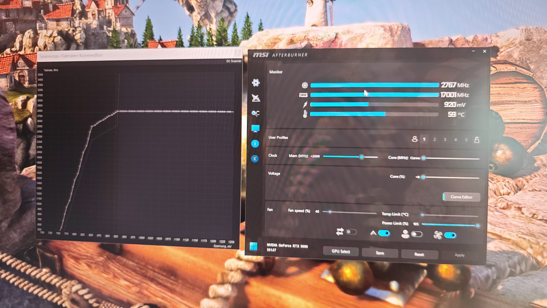

Versuche es gerade nach diesem Video aber mein Afterburner sieht total anders aus. Ich habe keinen Curve Editor.
Edit: Problem gefunden. In den Settings die GPU auswählen die man hat. Nicht MB.
Denke das sieht gut.
hornedry2k schrieb:Versuche es gerade nach diesem Video aber mein Afterburner sieht total anders aus. Ich habe keinen Curve Editor.
Den Skin von AB kann man in den Optionen ändern. "Settings" und oben den Pfeil nach Rechts drücken und dann "Benutzeroberfläche". Kurveneditor ist STRG+F.
