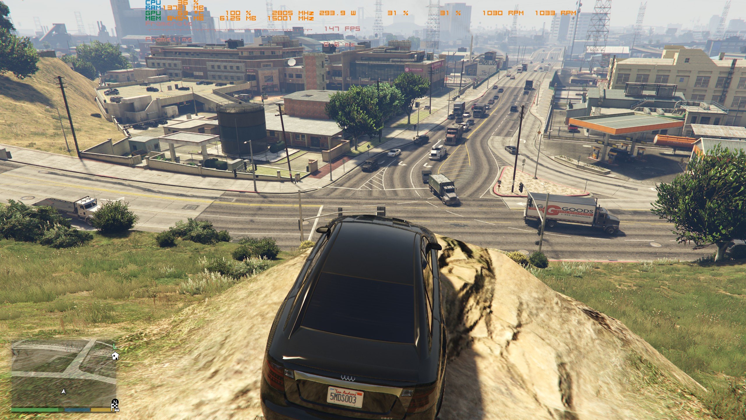

GTA5 Enhanced auf der 4080 so:

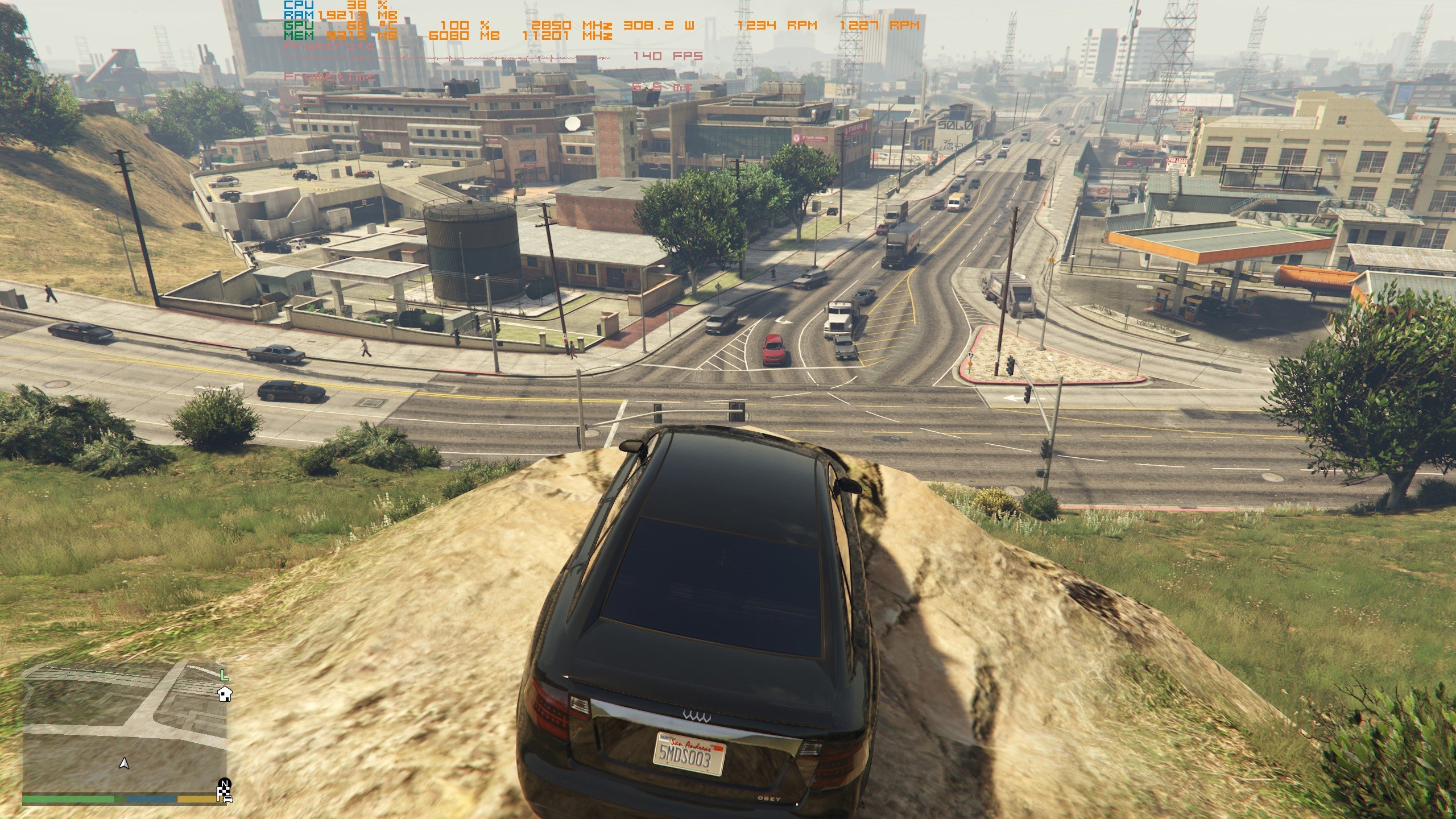

Auf der 5080 so:
Bild ist nicht aktuell, wegen den sommerlichen Temperaturen war die Graka-Temp. etwas höher, 66 stat 63. Aber trotzdem rund 10W weniger als 4080. Also wie schon mal erwähnt, ist diese Karte auch effizienter wie die im Test von CB, und das auf Stock. (Also was nu, alles gebinnt bei PNY?) Aber mit dem UV dann auch hier wieder auf ca. 250W runter und Temp. um die 62°C bei aktuell 25°C Raumtemp.
