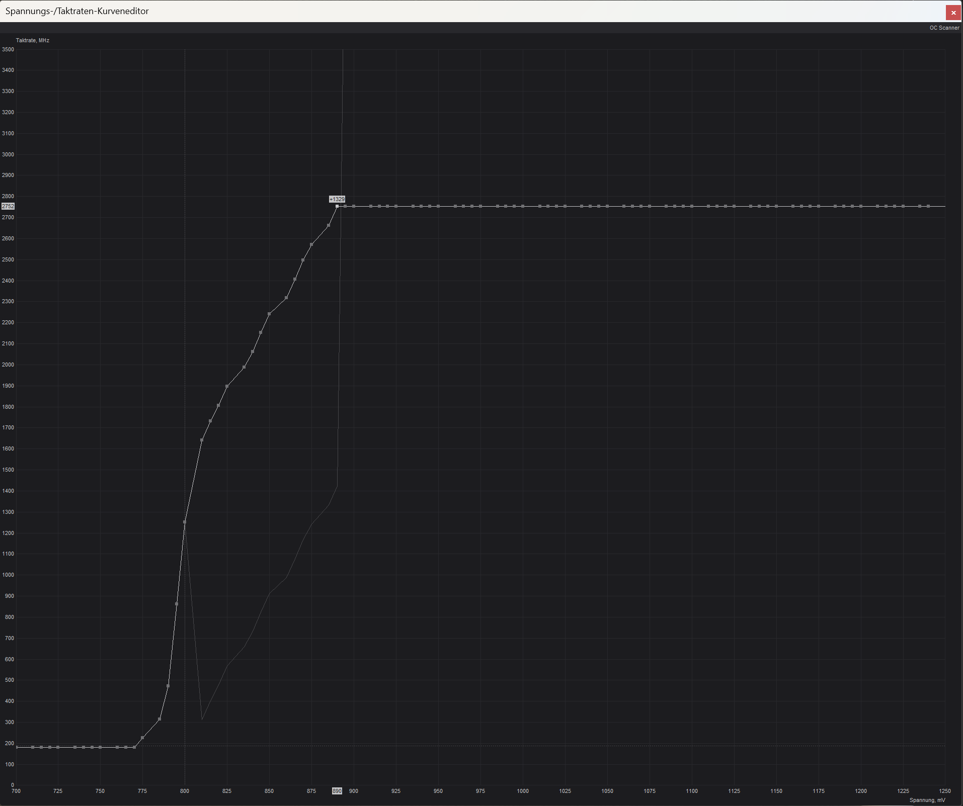

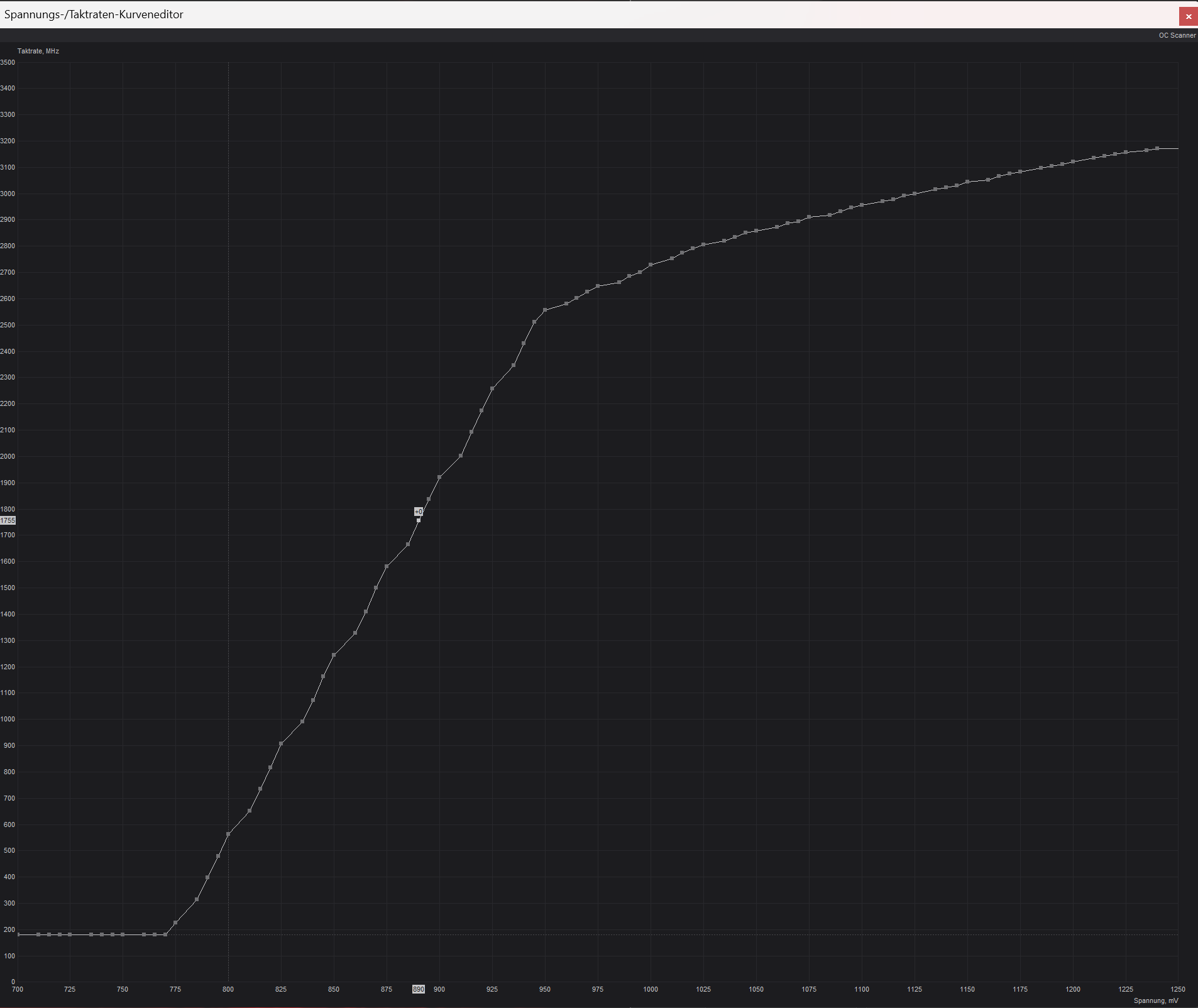

ich bin von einer 4090 auf die ZOTAC RTX 5090 AMP Extreme Infinity gewechselt und wollte diese wie die 4090 per Curve Editor undervolten und bin direkt auf ein "Problem" gestoßen.
Kann es sein das die Stock Curve meines Modells flacher ist als von anderen Modellen oder ist das ein Bug vom MSIA oder ein Treiberproblem?
Folge ich dem folgendem Guide mit Beibehaltung der Idle Werte komme ich bei 890mv maximal auf 2752Mhz aufgrund der +1000Mzh Beschränkung und dem Startwert von 1755Mhz.

@Coop
Wie sieht denn deine Kurve aus? Aber auf den ersten Blick darfst du eher froh sein, meine will bei 890mV nicht höher als 2650MHz takten. Dass der Takt etwas niedriger ausfällt als im Curve Editor eigentlich eingestellt, ist aber bei RTX 50 leider tatsächlich normal.
@Drewkev
Mir gehts erstmal nur um den Takt im MSIA, nicht um den Realtakt.
In dem Redditbeitrag wird die Kurve für 890mv Startwert 1830Mhz auf 2827Mhz erhöht.
Die Standardkurve weicht eben von meiner ab mit 890mv Startwert 1755Mhz Max 2752Mhz.
Ich frage mich jetzt halt ob es wirklich am Modell liegt und ok ist oder ein "Problem" vorliegt, da zumindest bei den Modellen aus dem Beitrag, dieser Unterschied nicht vorhanden ist.

Coop schrieb:
@Drewkev
Das ist normal.
Mehr als 1000 MHZ gehen nicht bzw. wird nicht übernommen.
@rico007
Das war mir bewusst, hatte ich ja auch in meinem ersten Beitrag geschrieben mit der 1000Mhz Grenze.
Konnte es mittlerweile mit anderen 5090 AMP Besitzern klären.
Die Stock Kurve ist normal bei der 5090 AMP und weicht von denen anderer Modelle ab.
