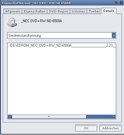

wenn du sp2 installiert hast kannst du gerätemanger unter den eigenschaften des brenners in details mal nachschauen was du für ne firmware drauf hast
[edit]
hier findest du alle firmwareudates für deinen brenner http://forum.rpc1.org/dl_firmware.php?download_id=1974
mfg
