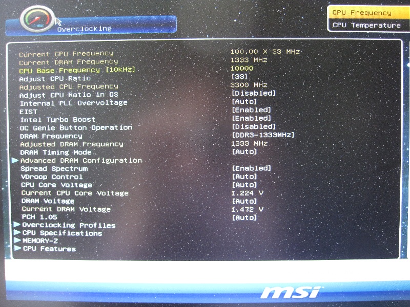

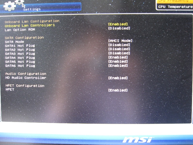

Sorry für die späte Antwort, ich war ein paar Tage unterwegs.
Anbei ein Bild vom OC Menü und zwei Bilder aus dem Settings Menü.
Vielleicht sagt Euch das ja was.

OK, habe gerade erstmal gemerkt, dass ich bei "DRAM Timing Mode" auf "Link" stellen muss, damit ich überhaupt in die Adv. DRAM Conf. reinkomme. :hammer_alt:
Habe darin jetzt "Command Rate" auf 2 gestellt.
Tests laufen, gebe dann Bescheid.
g.
Also das sieht schon VIEL besser aus!!! :)
Wie man an den Screenshots sieht, läuft das System jetzt mit 2T!
Habe trotz ein paar intensiver Tests keine Abstürze mehr "hinbekommen", so richtig Vertrauen werde ich aber erst in ein paar Tagen haben.

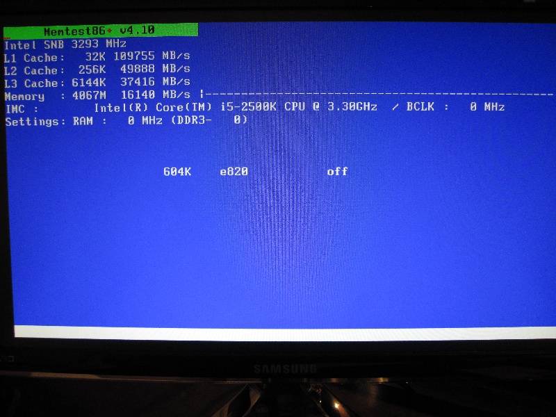

Was mich allerdings immernoch (sehr?) stutzig macht: Memtest86 hängt sich sofort auf... es wäre doch schön, wenn ich den auch nochmal zum Laufen bekäme...

aktuellste Version von Memtest86+
Das Memtest wird aus meiner Ubuntu-11.04-Installation (über GRUB) heraus bereitgestellt; weißt Du zufällig, ob ich das innerhalb von Ubuntu upgraden kann, oder muss ich mir ne extra boot-CD oder USB-ISO basteln?
g.
Das upgraden über Ubuntu ... ? Ist vermutlich viel zu aufwendig.
Wenn du einen USB Stick hast, geht das ganz einfach indem du dir von Memtest86+ die USB-Key Version runterlädst, entpackst und startest. Dann noch den USB Stick in der Abfrage auswählen. Memtest wird dann automatisch und bootfähig auf dem USB Stick eingerichtet (der ganze Vorgang dauert ca. 20 - 30 sek).
Stimmt, mit dem USB ISO Autoinstaller war das eine Sache von 1 Minute...
Und siehe da: v4.20 läuft ohne Probleme durch! :jumpin:

PS: Ich hatte gestern wieder einen BSOD unter XP, als ich gerade einige größere Dateien auf C: erasen lassen wollte; dabei wird der Zugriff auf swap extrem langsam (was ja noch normal ist) und bei weiteren "schweren" Operationen kam dann irgendwann der BSOD. Dabei lief das System auf 2T. Deshalb würde ich gerne nochmal wegen des angeblichen "Marvell controlers" nachfragen: ist jemand sicher, ob der auf meinem Board überhaupt verbaut ist, und wenn ja, wie ich den dann mal abschalten könnte?

Auf deinem Board ist meines Wissens kein Marvell Controller verbaut (und auf der entsprechenden MSI Seite ist auch kein Hinweis darüber zu finden).
