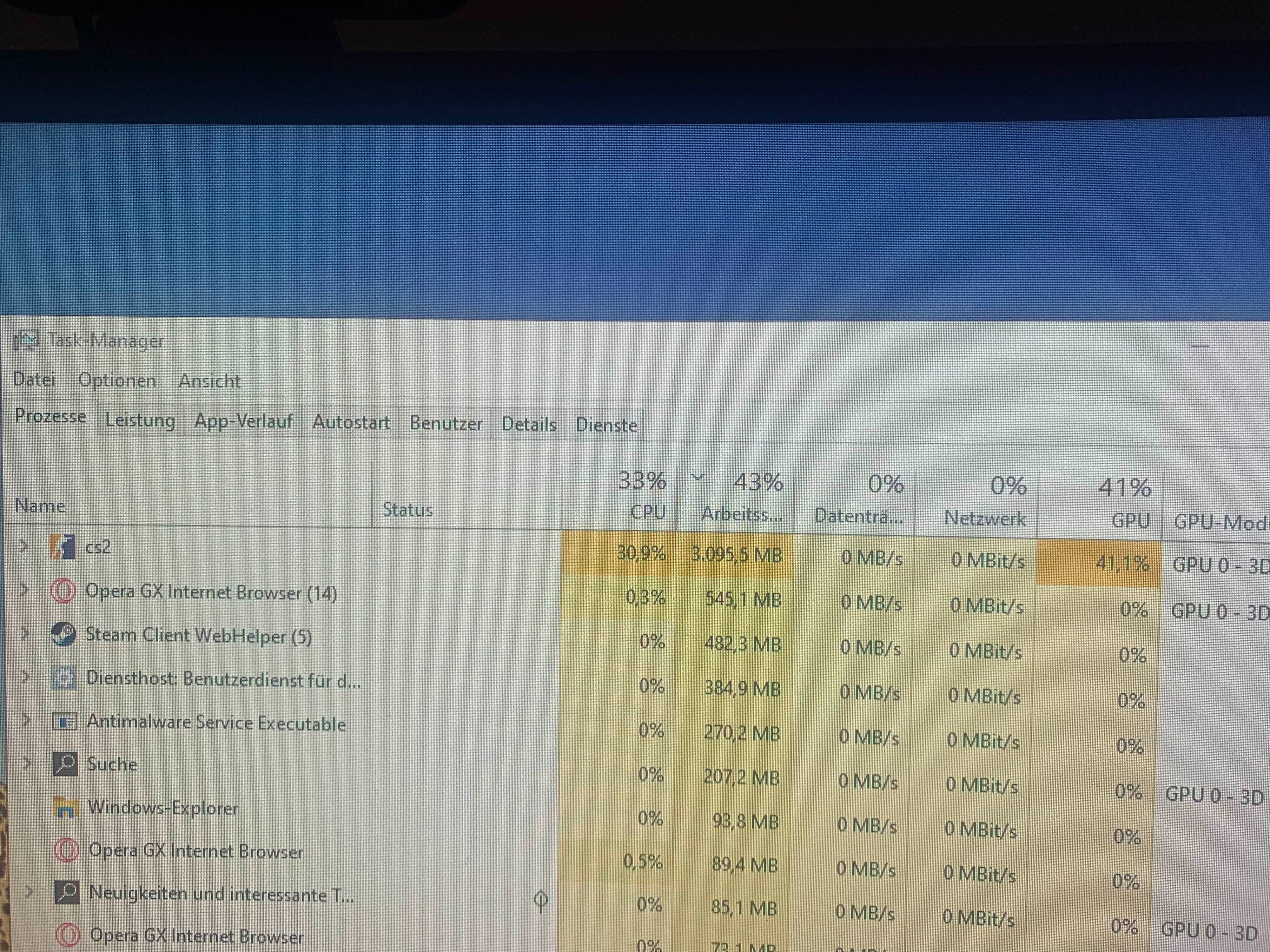

Hallo, ich spiele sehr viel Counter Strike 2 und würde gerne auf meine 250-300 fps kommen allerdings kratze ich an den 230 mit den niedriegsten einstellungen was ansich gut ist allerdings durch meinen 240hz monitor zu lags führt bzw zu einem nicht flüssigen Spiel. Ich verstehe aber nicht warum mein CPU sowie meine Grafikkarte nur bei 40% auslastung liegen. Ich habe bereits geguckt ob manche kerne des Cpus ausgelastet sind aber das ist auch nicht der Fall. Ich habe schon alles probiert womit ich mir zu helfen wusste.
Vielleicht weiß hier einer weiter wie ich dass Problem beheben kann danke schonmal im vorraus
~30% Auslastung bei einem Mehrkernprozessor bedeutet nicht, dass ein einzelner Kern nicht bei 100% sein kann.
In deinem Beispiel könnten 2 Kerne bspw. bei knapp 100% sein und die anderen 4 nur herumdümpeln.

Definitiv CPU Limit, wenn die GPU nicht über 95% ausgelastet ist.
Deine CPU ist am Ende ihrer Leistungsfähigkeit.

230FPS führen durch deinen 240Hz Monitor zu lags ? hmmm nicht wirklich und ein Prozessor muss nicht zu 100% ausgelastet sein um ins CPU Limit zu rennen, denn nicht die Kerne und dessen Auslastung limitieren diesen, sondern seine IPC Leistung
und dieser gibt wie man am Video von @Olcheck sieht, einfach nicht mehr her, bei 40% GPU Auslastung kannst du dann auch ruhig noch die Details anheben bis wie schon erwähnt du annähernd unter 95% GPU Auslastung und so mit im CPU Limit bleibst, gibt dann aber natürlich auch noch CPU lastige Details die dann die FPS entsprechend senken können
läuft dein Ram im XMP/DOCP Modus im Bios sowie im Dual-Channel ? sonst lässt du nur unnötig Leistung brachliegen, am besten mal Screenshots von CPU-Z und den Reitern Memory sowie SPD hier hochladen

Genau diese Anzeige im Taskmanager verwendet gerne eine falsche Statistik für die Grafikkarte. Die Karte bekommt man durchaus auch zu 100% ausgelastet, außer man spielt außer auf niedrig auch noch mit Gurken Auflösung. Primär wirst du aber tatsächlich im CPU Limit hängen, und mit dem frame pacing von CS2 fühlt sich das teils halt nicht so gut an. Valve empfiehlt da tatsächlich auch mit G-Sync/Freesync und Vsync zu spielen, dazu sollte ein externes FPS Limit gesetzt sein, entweder normal im Treiber oder "automatisch" durch zusätzlich aktiviertes Reflex (was allerdings auch auf die Performance geht).
