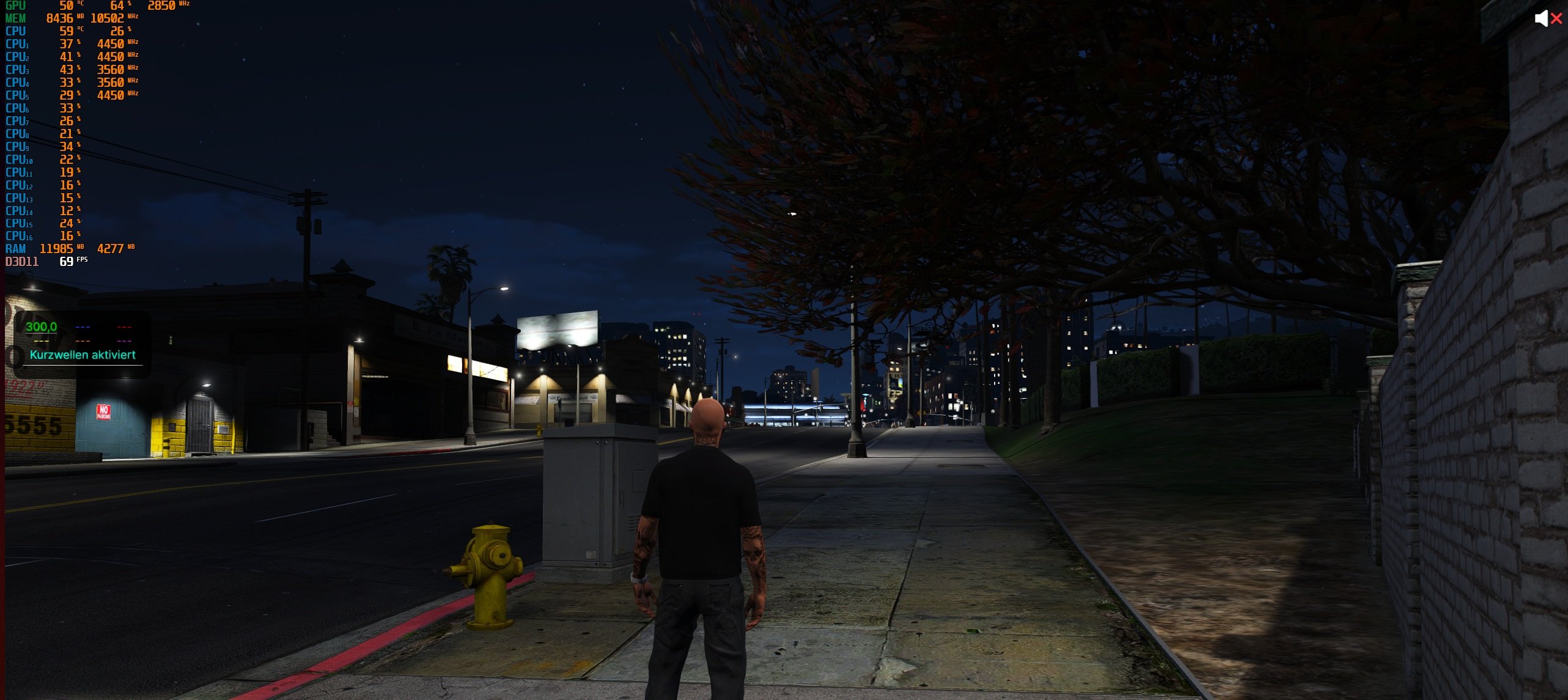

Ich komme so ungefähr auf die gleichen FPS wie mit meiner alten 2080 super, obwohl diese immer zu 99% ausgelastet war.
Jetzt mit der 4070ti super habe ich vielleicht 10 Fps mehr aber sie ist nur zu 60% ausgelastet...
anbei ein ingame Screenshot mit mehreren Overlay Werten, auch kein CPU kern ist wirklich krass ausgelastet ...
(ich spiele kein Classic Gta sondern auf einem RP Server)
Reaktionen: RaptorTP
Schreit trotzdem nach CPU Limit.
Klassischer Test, geh mit der Auflösung auf 720p, ändern sich die FPS nicht...CPU Limit.

@Simmel008 GTA 5 ist halt Sack CPU lastig, läuft dein Ram im Dual-Channel sowie im XMP Modus, im Bios Resizable Bar aktiviert was auch nochmals paar FPS bringt je nach Game ?
letzteres kannst du unten rechts mit GPU-Z und die ersten beiden mit CPU-Z auslesen, am besten mal nen Screenshot vom Reiter SPD+Memory hier hochladen, verschenkst so nur unnötig Leistung

Vielen Dank für die bisherigen Antworten!
RAM läuft XMP aus 3200mhz Dual Channel.Rbar hatte ich nicht aktiviert, versuche ich heute Abend nochmal. Hab gemerkt, dass es an ein einem Grafikmod liegt den ich installiert habe. Ohne diesen habe ich im Schnitt 120fps mit hohen Einstellungen. Dachte immer so eine Grafikmod würde die Graka belasten und nicht die CPU.
Dachte immer der 5800x3d wäre ne absolut super CPU dienmichbdie nächsten Jahre weiter trägt und kaum ausgelastet wird

Simmel008 schrieb:
32Gb Ram 3200mhz
AMD Ryzen 5800x3d
spiele in WQHD
Du warst und bist im Prozessorlimit. Wenn mich mein Gedächtnis nicht trügt, skaliert der x3D leider NICHT auf GTA V.
Mit bezahlbaren Mitteln kommst du also kaum aus dem Limit heraus. Dies würde eine neue Plattform nach sich ziehen; mit DDR5 Ram.
Möglicherweise lag die rein zufällig knapp unter dem Prozessorlimit. Hättest du herausgefunden, mit wenigen Minuten spielen und messen in 720p.
