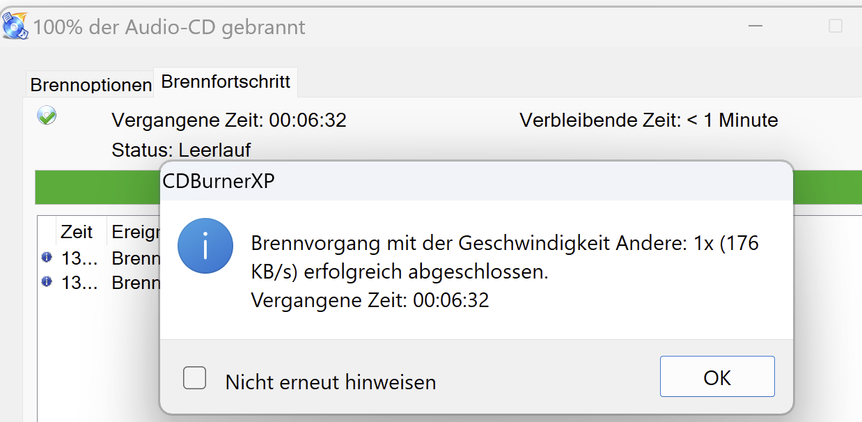

Wie brennst Du den überhaupt? Bei mir geht das mit CDBurnerXP noch bis 1x runter:
Getestet mit einer alten TDK-RW 12x.
Da steht allerdings auch, dass dies Liste nicht zwangsläufig den Geschwindigkeiten entspricht, die das Laufwerk tatsächlich unterstützt.
Dann kann das der Brenner auch eventuell noch. Die ausgewählte Geschwindigkeit muss allerdings auch zu den Profilen passen, die Inder Firmware des Brenners für die Rohlinge gespeichert sind. Deshalb kann es durchaus sein, das 16x besser funktioniert, als achtfach.
Du hast recht, ich brenne gerade ein mal als Test, und er macht anstatt das eingestellte 1x wirklich das im Profil für das Medium hinterlegte 10x. Again what learned.
Update: Aber das Bild suggeriert was anderes:
