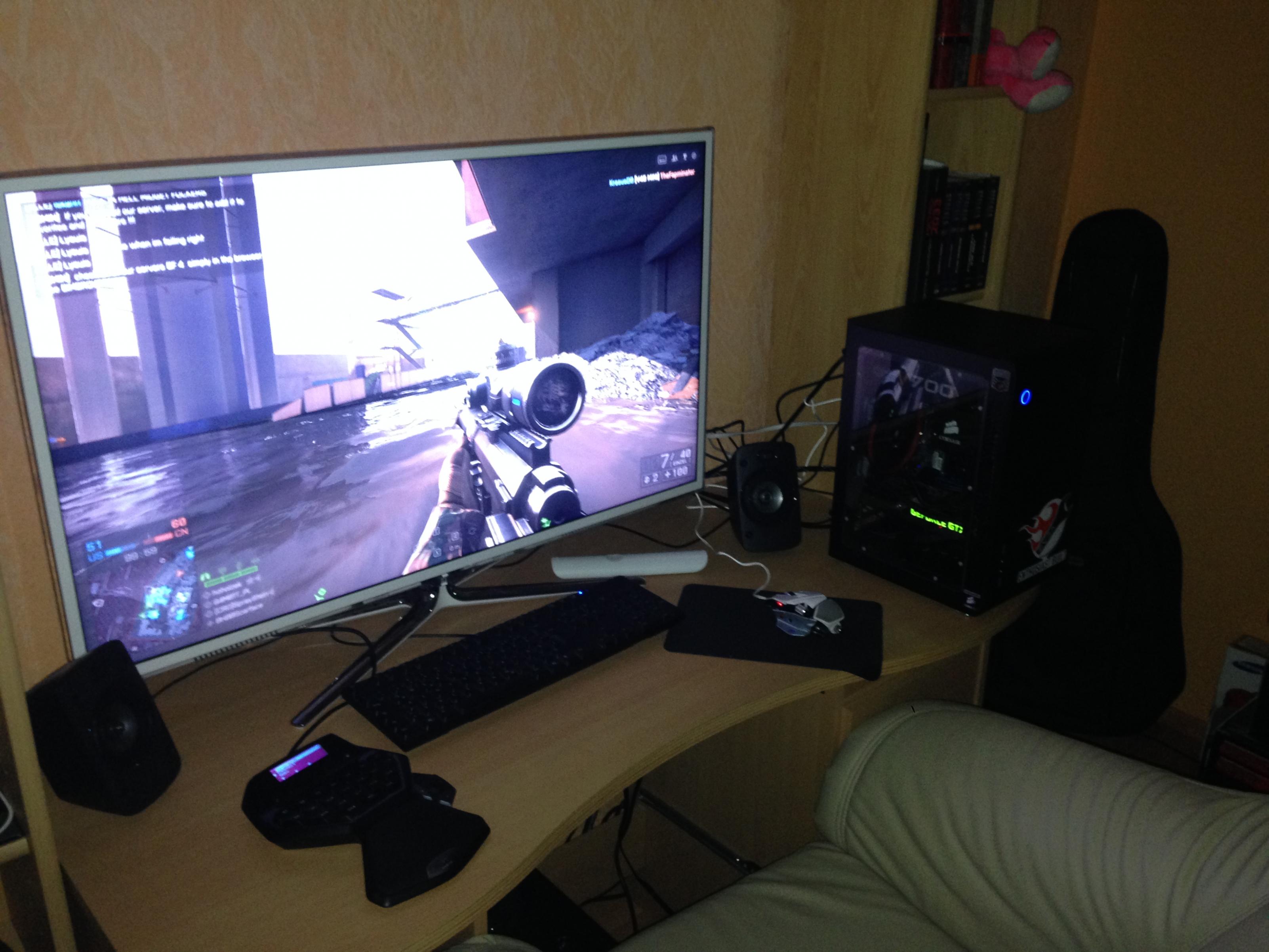

Na dann komme ich jetzt auch mal aus der Sonne...
Ich habe mein Projekt fertiggestellt und würde meinen Erfolg gern mit euch Teilen.
Verbaut habe ich in dem U3 folgendes:
Netzteil: Coolermaster V700
CPU: i5-2500K mit Corsair H60 gekühlt
MoBo: Asus P8Z77I-Deluxe
RAM: 8GB Corsair Vengeance LP
GPU: EVGA GTX 780 Referenz
SSD: 250GB Samsung SSD
Dazu ein paar Bilder...ich spare mir eine genaue Einbauanleitung, denn das wurde hier schon vorher gepostet und sollte möglichst befolgt werden.
Auf dem dritten Bild kann man die oben erwähnten Kratzer gut sehen, doch wenn das Gehäuse zu ist, spiegelt das Fenster sowieso und man sieht sie Fast gar nicht...
Bei Fragen stehe ich gerne zur Verfügung...
